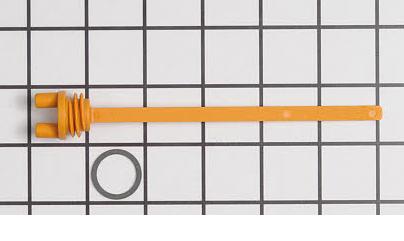

    Chciałbym uzupełnić olej przekładniowy w skrzyni PEERLESS model 205-024C TECUMSEH ale nie wiem gdzie jest wlew i jaki powinien być poziom oleju. Może ktoś będzie potrafił pomóc.

    U mnie nie było miarki tylko gumowy korek. Wylałem stary olej i wlałem około 0,5 l nowego tzn. pod sam korek.
    Dziękuję za pomoc i pozdrawiam.
