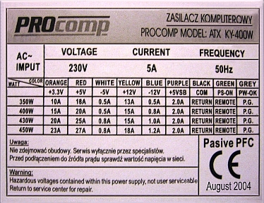

    Witam. Potrzebuję pomocy w kupieniu karty graficznej którą dał by radę obsłużyć mój zasilacz, a jednocześnie nie kolidowało by to z modelem płyty głównej. Moja płyta główna to: http://www.asrock.com/mb/overview.asp?model=n68-s . Zasilacz jest z taką naklejką: https://obrazki.elektroda.pl/94_1267907235.jpg o mocy 400W. reszta podzespołów to Procesor Athlon II X2 240 2.8 Ghz @ 3 Ghz, karta graficzna zaintegrowana NVidia nForce 7025, Pamięć 2 GB Ram. chciałbym kupićdo tego komputera ewentualnie urzywaną kartę graficzną. Z niecierpliwością oczekuję rady....

    Budżet?
    Zasilacz do wymiany!

    Za 170-200zł to używany HD4850 z niereferencyjnym chłodzeniem.
    Zasilacz masz do wymiany bo z tą kartą to rady nie da.
    Zawsze możesz podłączyć - tylko o ewentualne restarty, fajerwerki i uszkodzenie sprzętu miej pretensje do Siebie ;)
    https://www.elektroda.pl/rtvforum/topic1199271.html
    http://www.techfanatyk.net/zmien-zasilacz-przezornosc-czy-psychoza/
    PS. Ten pseudozasilacz jest niebezpieczny w użytkowaniu nawet bez nowej karty.

    Żadnej nie proponuję do tego śmiecia.

    Fortron 450W (HLN,GHN,APN końcówka) może być także CHieftec GPS450 (ale generalnie należy patrzyć na numery seryjne zasilaczy bo w nich zakodowana data produkcji jest) z allegro do tego jakiś 9800GT /HD4850 ( w cenach od 120pln w górę)
    Za HD4870 czy HD5770 to od 180pln w górę .
    A z tego co zostanie kolejne 2GB pamięci RAM dokup.
    A co do zasilacza procom właśnie dzisiaj takiego rozgrzebałem - nie działa czy restarty powoduje,po rozkręceniu okazało się że na dzień dobry 2 kondensatory do wymiany 10V 2200uF. :D
