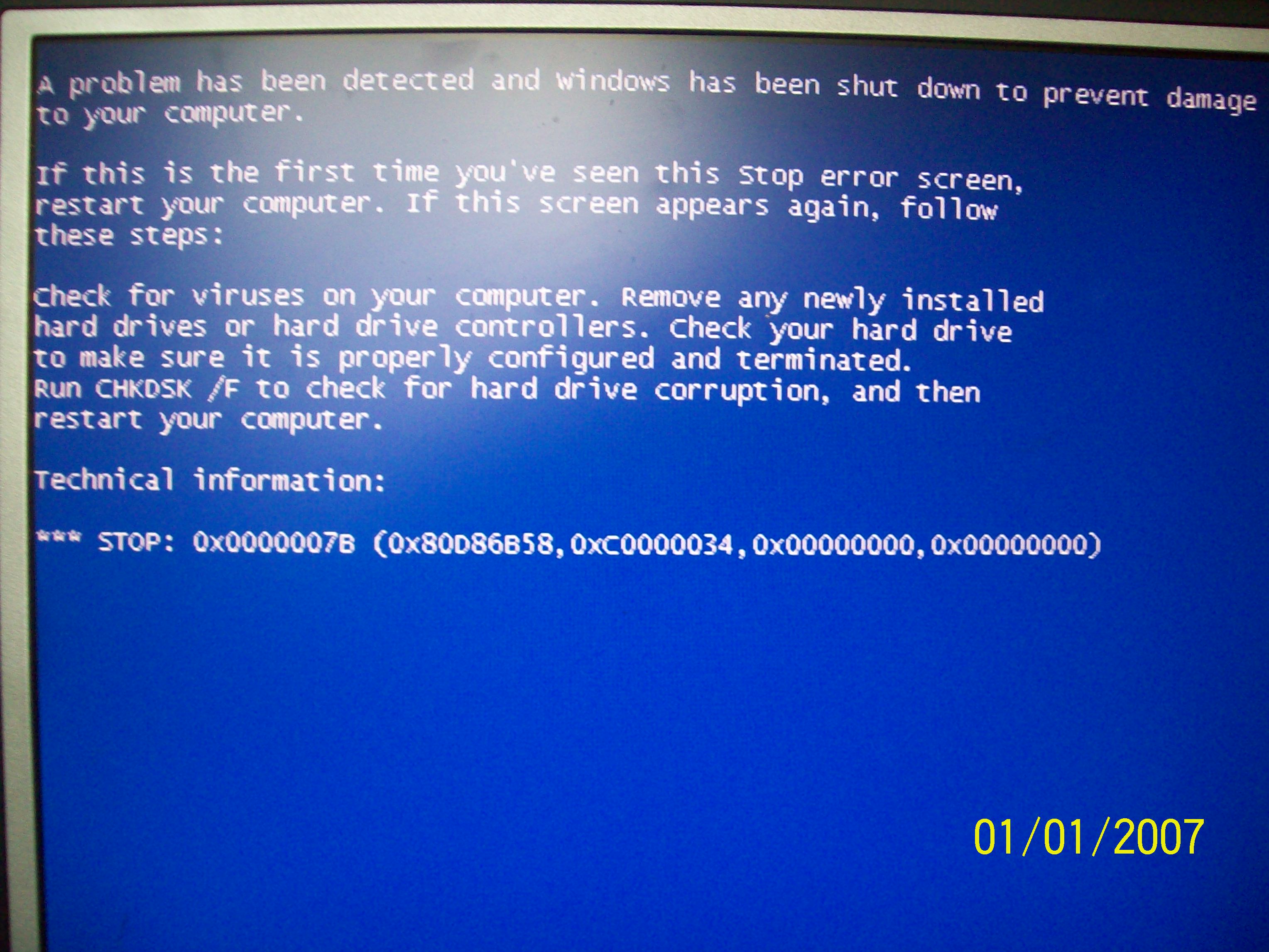

    Witam, Mam ogromny problem otóż zainstalowałem Windowsa 7 Ultimate na XP i mam 2 systemy oczywiście orginalne.
    I teraz mam ogromny kłopot jak włączę Windowsa 7, to znaczy ta końcówka instalacji i się resetuję komputer jest coś takiego.
    Włączanie systemu po kilku sekundach wyskakuję Bluescreen noi co teraz robić.
    Wyprzedzę odpowiedzi tak na XP pisałem CHKDSK /f a potem CHKDSK /f e: także napisałem d:
    Screen:
    Intaslacja Windowsa 7 na E: Błąd CHKDSK ! Bluescreen Poprawione

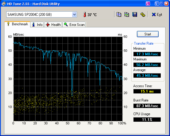

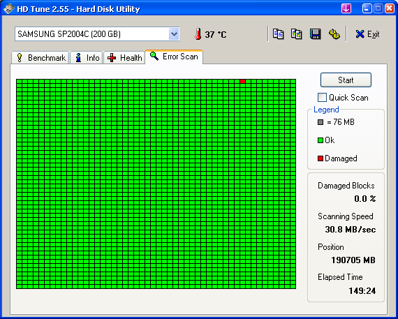

    HD Tune:
    Intaslacja Windowsa 7 na E: Błąd CHKDSK ! Bluescreen Poprawione Intaslacja Windowsa 7 na E: Błąd CHKDSK ! Bluescreen Poprawione

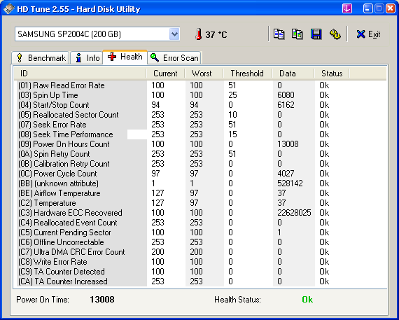

    Ps1. Smart:

    Podaj dane SMART.
    Błąd (niebieski ekran) może być powodowany błędnym bootowaniem, uszkodzony sprzęt - dysk.

    Przepraszam jestem troszkę zielony mam pobrać program Smart czy w HD Tune jest Smart?!
    #4 10857249
    pidar
    Spec od pamięci masowych
    Posty: 11342
    Pomógł: 1569
    Ocena: 3565
    Zakładka "Heath".
    I od razu poczytaj:
    Procedura naprawczo testująca dla HDD
  • #5 10857294
    pacik19
    Posty: 360
    Ocena: 2
    Już jest Smart :) .. Czekam na dalsze odpowiedzi. Dziękuję.

    dobrze robi się wszystko z Poradnika HDD a ja w tym czasie się spytam coś bo ja z Pulpitu XP Instalowałem Windowsa 7 a nie z Bootowania płyty bo jak z bootowania robiłem to nie wykrywało dysków czy może być tak że np gdy nie mam sterowników pod 7 to mi się nie będzie kontynuowało instalowanie?
  • #8 10880974
    pacik19
    Posty: 360
    Ocena: 2
    Dobra. Sam sobie poradziłem Wystarczyło pobrać stery na 7.. :D Dam pomógł niektórym osobą :D
