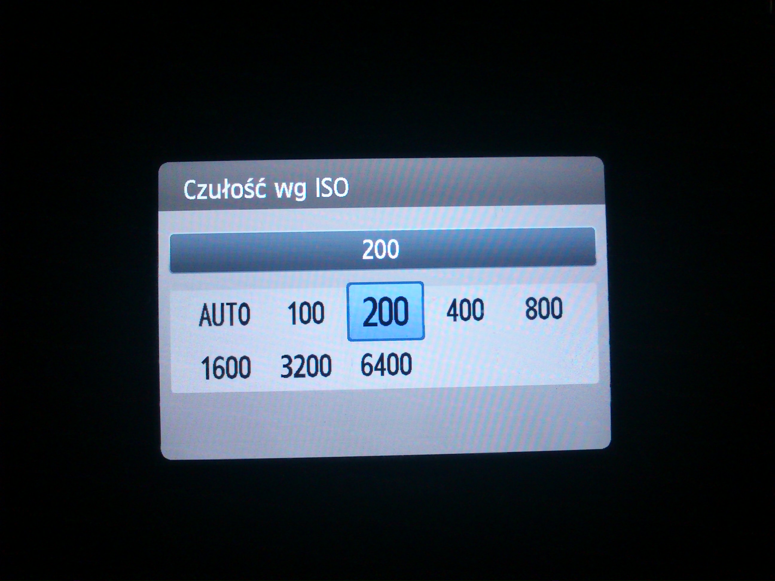

Canon EOS 550D dlaczego u mnie nie ma rozszerzenia czułości ISO H?

    Musisz wejść w C.Fn i w ISO expansion (2) i tam dać na On.
    Wtedy się pojawi.
