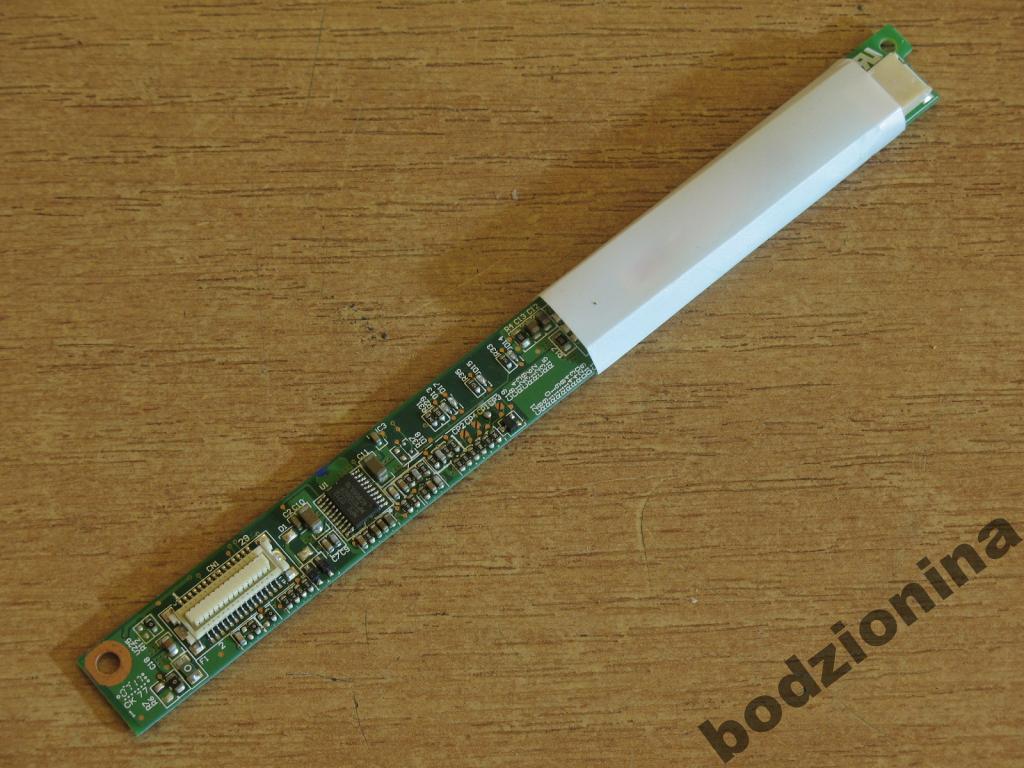

  • #8 10908716
    daro4086
    Posty: 33
    w ibm jest ich wiecej.oto screen IBM R60 brak podświetlenia matrycy, obraz widoczny – co sprawdzić po inwerterze?
  • #9 10908756
    Vogelek23
    Poziom 34  
    Posty: 1939
    Pomógł: 291
    Ocena: 84
    Cóż, sugerowałem się błędnie oznaczeniem laptopa "R60" - taki inwerter jest stosowany głównie w T60/T61. Przepraszam.
    Podaj oznaczenie tego inwertera, może znajdzie się i schemat.
  • #10 10908895
    daro4086
    Posty: 33
    P/N 41W1124
    19.21030.N01
    T62I243.00
  • #11 10908924
    Vogelek23
    Poziom 34  
    Posty: 1939
    Pomógł: 291
    Ocena: 84
    Napięcia prawidłowe (dla zasilania bateryjnego) - jest obecne napięcie zasilania (piny 2, 4 i 6), jest sygnał włączenia (pin 7) oraz regulacji jasności (pin 5).
    W jaki sposób sprawdziłeś inwerter?
  • #12 10908932
    daro4086
    Posty: 33
    Inwerter sprawdziłem przy włączonym laptopie na ładowarce z bateria w środku ,napięcia były mierzone względem masy,rowniez inwerter podmieniłem z innego ibma
  • #13 10908963
    Vogelek23
    Poziom 34  
    Posty: 1939
    Pomógł: 291
    Ocena: 84
    Dla zasilania sieciowego (z zasilacza) napięcia na pinach 2, 4 i 6 powinny wynosić około 19V.
    Z jakiego modelu? Rozumiem, że inwerter 100% sprawny?
    Jeśli tak, to należałoby porównać napięcia w jednym i drugim egzemplarzu - miałbyś jakiś punkt odniesienia.
