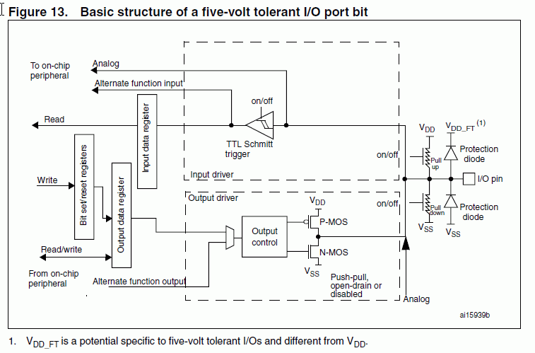

    To może to 5V nie uszkadza wejścia tylko nie da się zmierzyć tak wysokiego napięcia.
    Edit:
    Z rysunku z dokumentacji wnioskuję, że wejście analogowe jest przypięte to pinu na stałe więc powinno być odporne na 5V
    Rysunek z RM0090.pdf

    Ocena: 870
    Ja bym tego nie sprawdzał na Twoim miejscu (; Przypuszczam że jest raczej tak jak mówię - wszystkie piny z funkcjami analogowymi nie są odporne na 5V i tyle. Czy się uszkodzą czy nie to już zależy od setek czynników, więc raczej założyłbym że się coś uszkodzi. Bo pamiętaj, że poza uszkodzeniem GPIO można uszkodzić też coś innego, np przetwornik ADC.
    Freddie czy może raczej chodziło Ci, że wszystkie piny z funkcjami analogowymi, skonfigurowanymi jako wejście analogowe nie są odporne na 5V ? Bo w zasadzie piny z możliwością pomiarów analogowych również są FT, ale np jako Open-Dren, albo Floating Input, a jak przestawimy je w tryb Analog Input to wtedy nie są już one FT.
    5. FT = 5 V tolerant except when in analog mode or oscillator mode (for PC14, PC15, PH0 and PH1).
