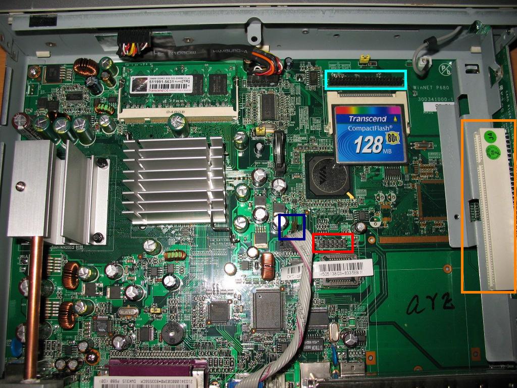

    Mam chyba dosyć proste pytanie o podłączenie dsku 2,5".
    Nigdy tego nie robiłem a sprzętu - czyli dysku i taśmy jeszcze nie mam więc dlatego pytam.
    Mam bezdyskowego klienta Igel 564 LX Premium, bootowany z CF karty.
    Chciałbym zamontować dysk i zainstalować windowsa XP.
    Już zadaję pytanie:)
    Na płycie głównej nad slotem karty CF są igły do podłączenia dysku IDE 2,5".
    Wyjście ma 44 piny, dyski 2,5" maja 43 piny i zamek ( brak 20 pinu ).
    Żeby połączy te 2 interfejsy musiałbym użyć taśmy 40 żyłowej czy da się to połaczyć czy jest to poprostu totalnie niekompatybilne.
    Wiem że piszę troche chaotycznie, informacji w internecie szukam juz 3 dzień.
    Aby troche zoobrazować sprawę dodam kilka zdjęć znalezionych w sieci.
    Tak wygląda taśma którą podłącza się dysk (brak 19 lub 20 pinu) rzecz jasna interfejs w dysku wygląda podobnie.
    Jak podłączyć dysk IDE 2,5 do Igel 564 LX Premium z 44-pinowym złączem?
    Tak wygląda slot na płycie głównej.
    Podsumowując czy da się połaczyć dysk z wyjsciem jak na pierwszym zdjęciu z płytą z wyjściem jak na drugim miejscu. Rzecz jasna taśma musiała by być "pełna" 44 pinowa pytanie dotyczy tylko tego czy można połączyć dysk z płytą.

    a nie zastanawia was jak do tego dusku zasilanie podłączyć ? :) z tego co wiem ten komputer nie jest do tego w żaden sposób przystosowany
  • #7 10893059
    profaner
    Posty: 37
    Nie. Zasilanie mnie nie zastanawia, bo w 44 pinowym interfejsie 4 piny to wlasnie zasilanie.
    Dziekuje bardzo za pomoc

    ja używałem do tego zawsze przejściówki z oddzielnym zasilaniem - nie było w tedy problemu ... jak nikt nic nie pomoże polecam stacje dokującą
  • #9 10893626
    profaner
    Posty: 37
    Przejściówka z oddzielnym zasilaniem ma sens w przypadku przejścia z 44 pinów na 40 czyli z dysku 2,5" na 3,5".
    Nie bardzo wiem jak mogła by wyglądać stacja dokująca do tej płyty?
