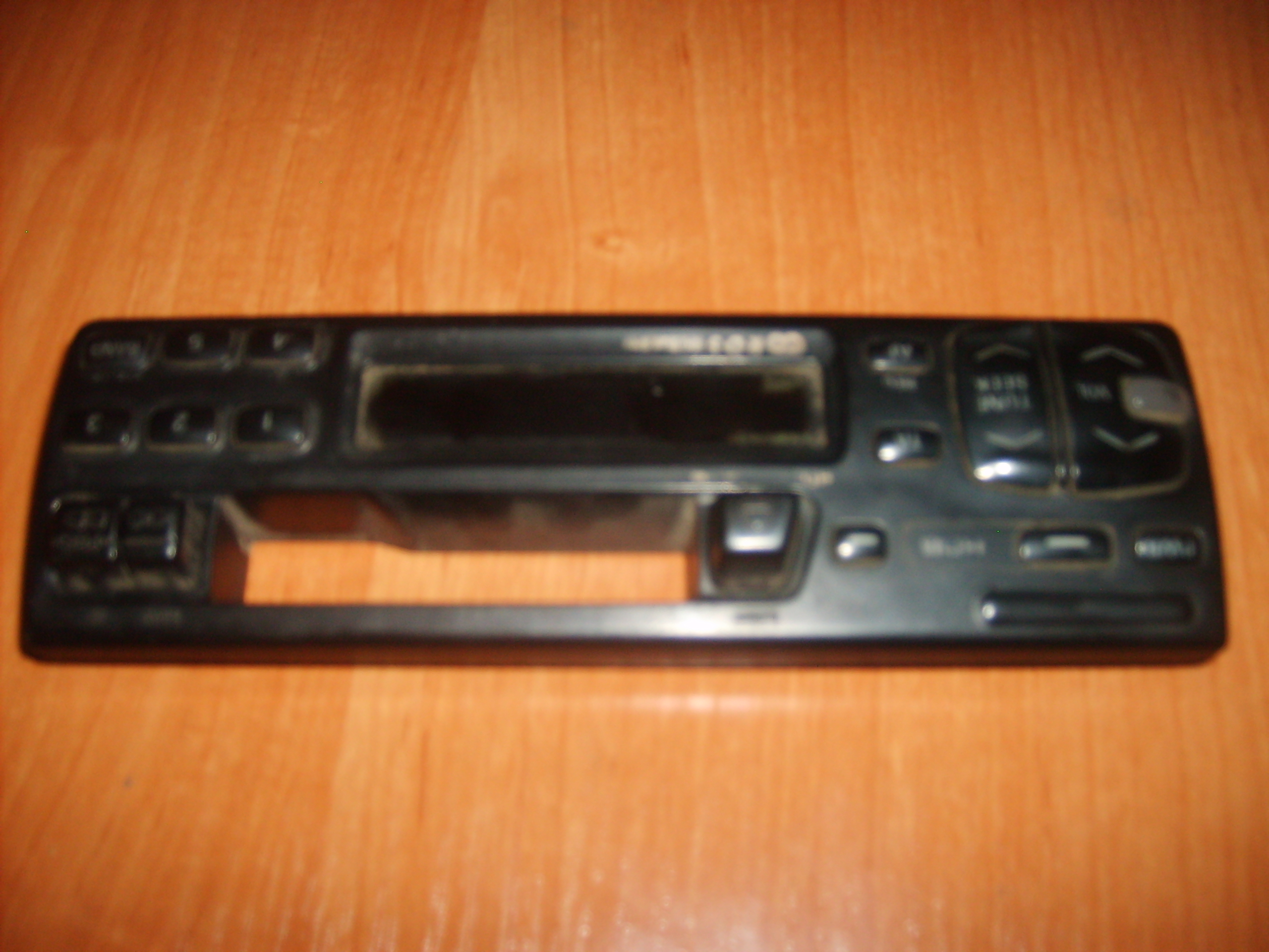

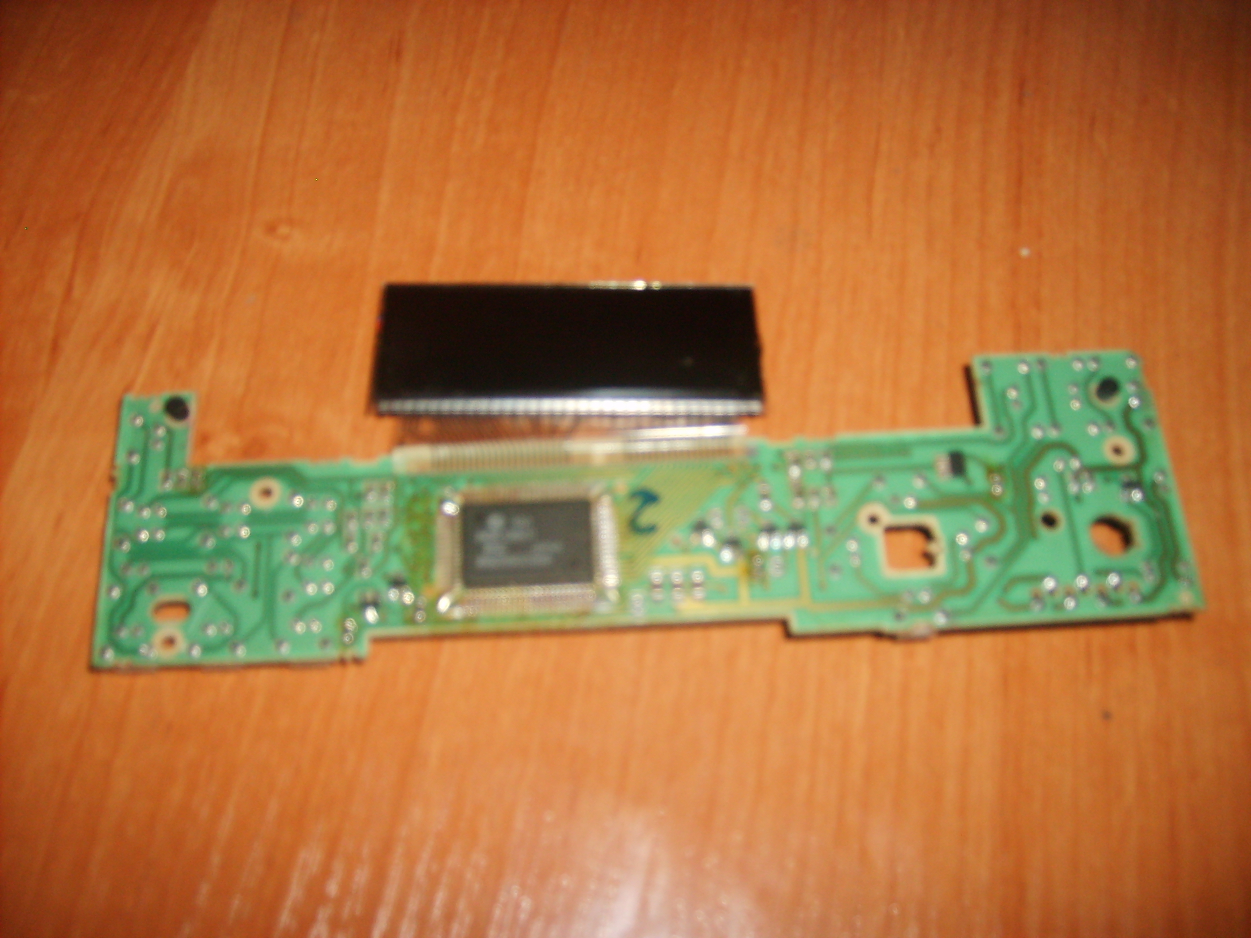

    Witam. Mam płytkę od panelu radia samochodowego oraz cały panel i chciałbym zrobić z niego miernik częstotliwości na pasmo 80-108MHz lub 60-80MHz. Potrzebuję takiego czegoś do mierzenia częstotliwości pracy nadajnika.
    Płytka: Obługuje ją układ HD613901 który jest bezpośredni połączony z ekranem i przyciskami. Zdjęcia płytki:
    miernik częstotliwości z samochodowego radia. jak podłączyć?? miernik częstotliwości z samochodowego radia. jak podłączyć??

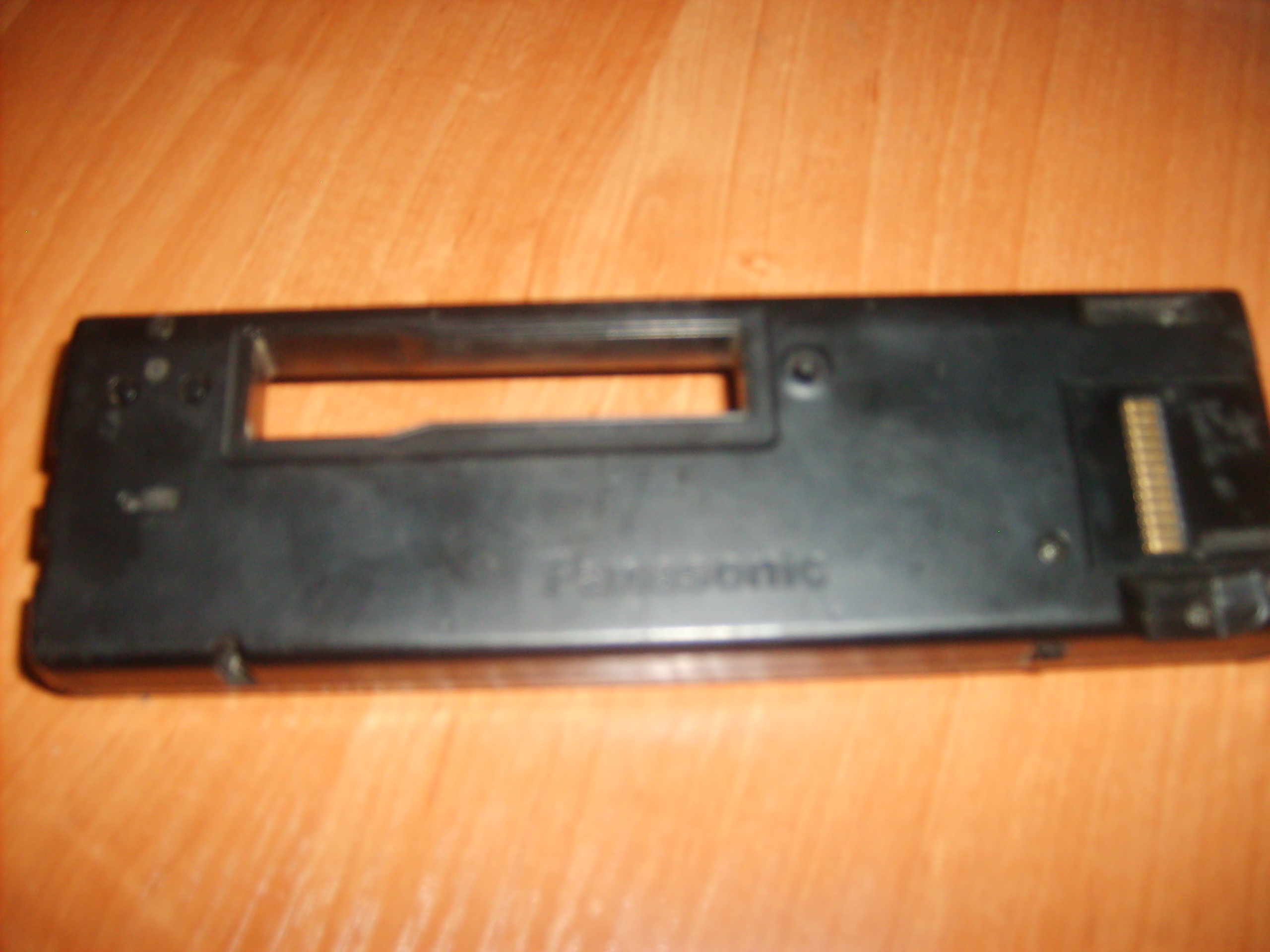

    Mam także cały panel od kaseciaka Philipsa. Nie rokręcałem go więc nie wiem jaki układ tam jest. mam także radio w którym służył. Zdjęcia panelu:
    Potrzebuję takiego lub podobnego układu ponieważ zaczynam radiotechnikę a w wieku 14 lat ma sie ograniczony budżet więc chwilowo nie stać mnie na profesjonalny miernik. Będę wdzięczny za każdą odpowiedź. pozdrawiam sova211113

    Obawiam się, że miernika częstotliwości z tego nie zrobisz.
    Układ zapewne steruje wyświetlaczem jak i komunikacją między panelem i płytą radia.

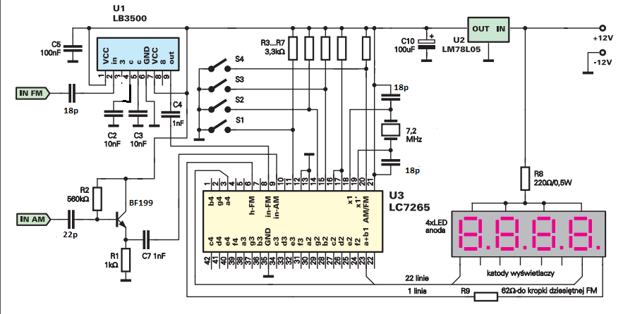

    Tu masz schemacik skali cyfrowej z radia samochodowego. W starszych typach odbiorników radiowych takie były.

    Brakuje całego miernika częstotliwości, to jest układ odpowiedzialny za wyświetlacz i sterowanie radiem.
    sova211113 napisał:
    ....W radiu zapewne uda mi się go znaleźć....
    Obawiam się iż nie ma takiej możliwości.

    Dziękuję kolego humungus. Nie wiem tylko skąd wziąć układ lb3500. Czy jest on konieczny? Jeżeli tak to czym am go zamienić? Układ lc7265 być moze uda mi sie znaleźć w moich zasobach. Jeżeli nie znajdę to postaram sie kupić na alledrogo.pl. Jeżeli w radiu nie ma miernika częstotliwości to jakim cudem na ekranie pojawia się częstotliwość pracy odbiornika?

    No niestety jest konieczny. Jest to układ dzielnika częstotliwości 1/8.
    sova211113 napisał:
    ....Jeżeli w radiu nie ma miernika częstotliwości to jakim cudem na ekranie pojawia się częstotliwość pracy odbiornika?
    A do tego to żadne cuda nie są wymagane. Wszystkie nowe radia samochodowe mają syntezę częstotliwości. Procesor wydaje polecenie syntezie jaką ma ustawić częstotliwość i przy okazji wyświetla to na LCD. Tak więc on niczego nie mierzy ani nie liczy, jedynie tylko wyświetla wybrane ustawienia. Poszukaj na forum opisów liczników częstotliwości, jest tego pod dostatkiem.

    Jest jedno ale o którym nikt nie wspomniał: układy mierzące częstotliwość sygnału wejściowego każdego radia nie mierzą sygnału z wejścia (np. jeśli żadna stacja nie jest odbierana, to co by miało być mierzone?) tylko mierzą częstotliwość sygnału heterodyny (który ma prawie stałą amplitudę w całym zakresie strojenie radia) czyli częstotliwość wyższą o wartość częstotliwości pośredniej odbiornika. Stosując układ z radia jako miernik częstotliwości generatora wynik pomiaru na np. zakresie UKF(FM) będzie wyższy o 10,7MHz od częstotliwości rzeczywistej, na zakresach AM wyższy o 465kHz. Dane układów są w sieci. PS. Dziękuję moderatorowi za odblokowanie mojego konta na elektrodzie, zbanowanego ,,dożywotnio'' ponad dwa lata temu, obiecuję nie dawać powodów do ostrzeżeń, będzie trudno bo mam żywy temperament.
