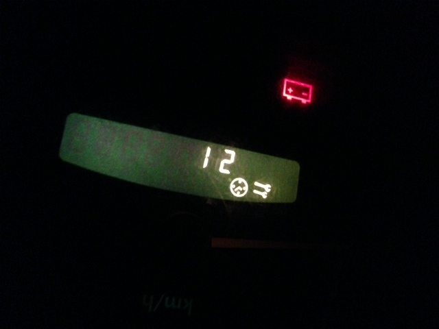

    Witam w mercedesie A 170 na desce rozdzielczej wyświetlają się dwa klucze i liczy dni, Co to jest? I jak to wykasować?
    Samochod mial przeglad

    Trzeba zrobić serwis (odpowiedni) i dopiero można to wykasować. Jest odpowiednia procedura wykasowywania (resetu) tego, ale najpierw należy wykonać serwis samochodu! Nie wymiana oleju i dobra kasujemy... Robiąc pełen serwis oszczędzasz tak kasę, jak i czas i nerwy. Auto odstaw na warsztat, resztą zajmie się mechanik ;)

    Jak wsiadziesz do auta, Wsadź kluczyk, włącz zapłon tak by podświatliły się kontrolki i szybko dwa razy naciśnij klawisz do kasowania licznika, szybko wyłącz zapłon i szybko naciśnij ten sam klawidz trzymając go i włącz zapłon tak jak był. Trzymaj ten guzik jeszcze przez około 10 sekund do usłyszania pipnięcia. Po usłyszeniu pipnięcia puść guzik, wyłącz zapłon wyciągnij kluczyk i poczekaj aż panel z godziną i licznikiem zgaśnie.
    I włala po robocie ;)

    Czy ten patent zadziała w Mercedes V 220 2.2 CDI z 2001r ?

    modele mercedasa z roku 99-2003 mają przeważnie podobne problemy, jak i modele po lifcie, tak myślę, że powinno to też zadziałać w twoim modelu ;)

    Potwierdzam, działa...
