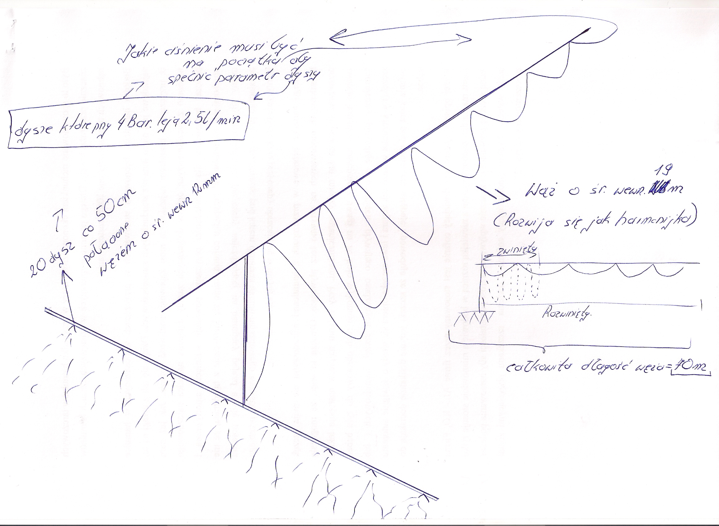

    Planuję zrobić sobie samodzielnie nawadnianie w tunelu foliowym ale mam pewien problem... Proszę zobaczcie mój rysunek ,
    Dobór rur i ciśnienia do nawadniania tunelu foliowego - porady dla początkujących
    Bardzo bym prosiło jakieś wzory i wyjaśnienie co i jak ponieważ z tego tematu jestem zielony.
    - z góry dziękuje i zachęcam do dyskusji

    Czy na tym wężu są już zamontowane minizraszacze, czy może jest to przewód
    w rodzaju linii kroplującej.W sprzedaży są przewody nazywane chyba irygacyjne,
    które podają wodę w momencie, kiedy cały przewód ma jednakowe ciśnienie.
    Jaką masz pompę, na godzinę musi podać 3 m³. 4 bary wystarczą , ważniejszy jest zapas wody w postaci zbiornika hydroforowego, żeby pompy nie męczyć.
    I jaka jest odległość od pompy, hydroforu do folii. :D

    Na wężu gdzie zaznaczyłem zraszacze są one już zamontowane i ich parametry są takie że przy ciśnieniu 4 bary wyleją 2l/min. jeżeli chodzi o pompę do jeszcze nic nie mam planowałem wywiercić studnię i jeszcze nad pompą nie myślałem .
