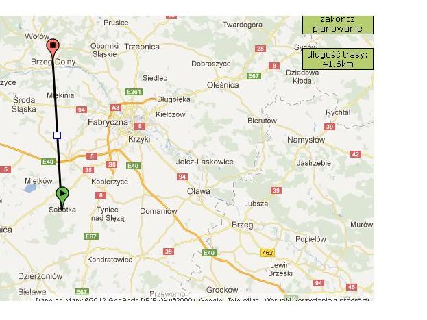

    Witam. Czy będę potrzebował wzmacniacza(przedwzmacniacza) do anteny, jesli mieszkam 33 km od nadajnika 50KW? Antena będzie dośc dobra, myślę o jednej z tych: http://www.eltrox.pl/index.php?main_page=advanced_search_result&x=0&y=0&keyword=televes . W tej chwili używam taniej anteny kierunkowej (ok 80cm)z wzmacniaczem czy przedwzmacniaczem (niestety nie rozróżniam tych urządzeń)w puszce antenowej. Planuję wyeliminować urządzenie wzmacniające sygnał-stąd moje pytanie.
    Przy zainstalowaniu tej anteny z linku - na 100% bez wzmacniacza bo będzie przesterowany.
    W takim przypadku wzmacniacz tylko pogorszy a nie poprawi odbiór TV.

  • #5 10900646
    players
    Posty: 47
    Ocena: 15
    Myślisz, że 8dB (biorę pod uwagę min. wartość) wystarczy na parametry nadawania i odbioru , które podałem wyżej? Zaznaczam raz jeszcze, że nie chcę wzmacniacza.

    Taka antenka działa na symetryzatorze wg obrazka i jest ok.
    https://obrazki.elektroda.pl/7678589400_1337150988.jpg
    Odległość nie jest duża a moc nadajnika jest spora.
    Dla własnej pewności daj antenę z większym zyskiem i po temacie. Na pewno Telmor ASR od 50 do 100 kilometrów do najbliższego nadajnika
