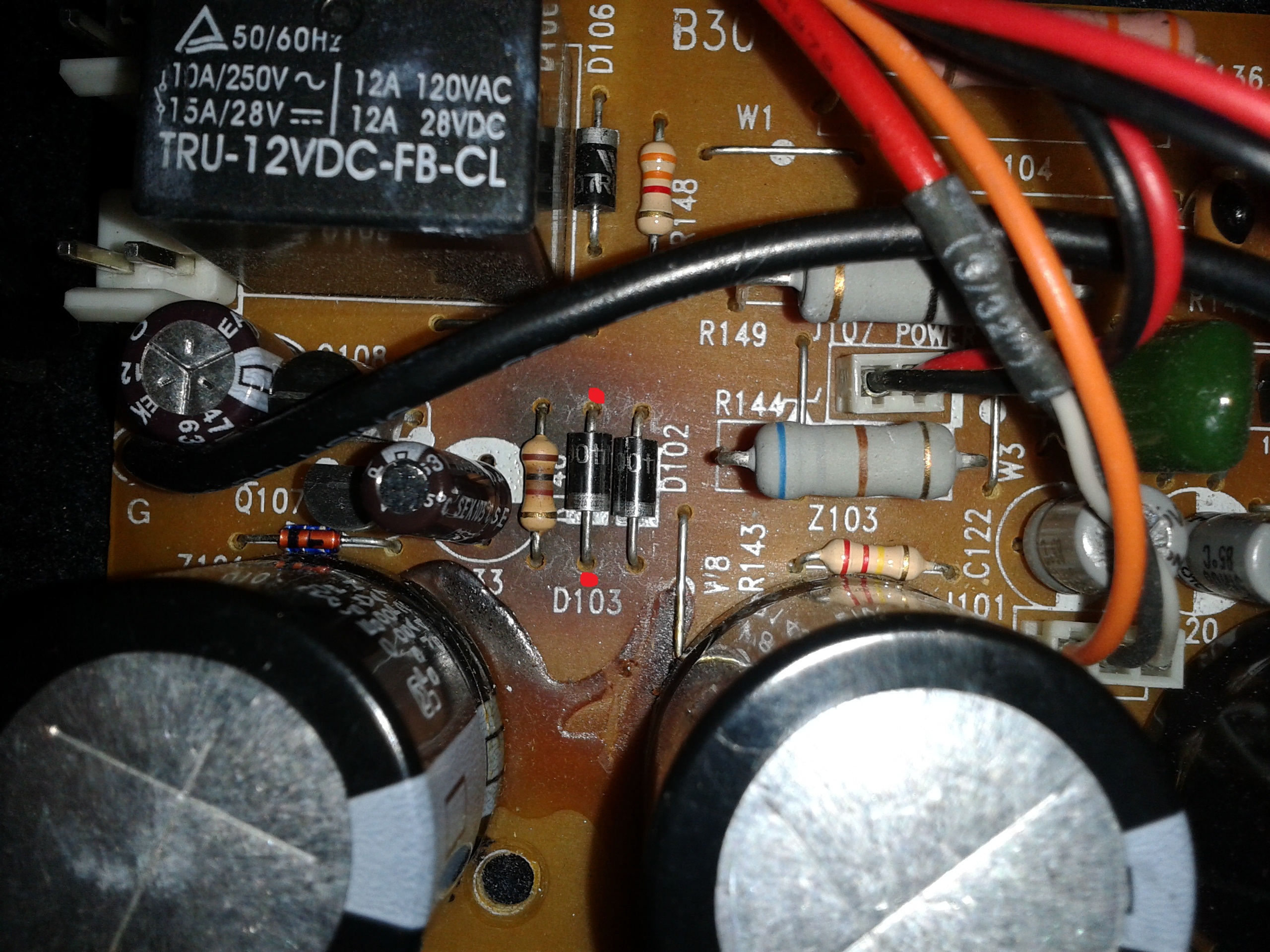

    Witam mam problem z subwooferem nagle przestał działać. Okazało się że płytka jest przypalona. Wymieniłem dwie diody i rezystor i nadal nic ale jak miernik przełączę na OM/Ω i zetknę obie strony jednej z w wymienionych diod subwoofer załącza się. Ktoś mi może podpowiedzieć co to może być i jak to naprawić z góry dziękuje.

    Prawdopodobnie spaliłeś zasilacz, przydałyby się jakieś zdjęcia miejsca przypalonej płytki. Spróbuj podłączyć subwoofer do zasilania i sprawdzić miernikiem ustawionym na pomiar napięcia gdzie występuje napięcie podążając od transformatora do wzmacniacza, tylko pamiętaj ustawić w zależności od potrzeby AC lub DC i staraj sie nie przekroczyć zakresu miernika. Jeśli nie masz miernika to konieczne będą zdjęcia.

    Przesyłam fotki
    Subwoofer Dynamics PA-1075 - wymiana diod i rezystora, nadal nie działa
    Miejsce przepalenia z zaznaczoną diodą którą jak połączę subwoofer działa

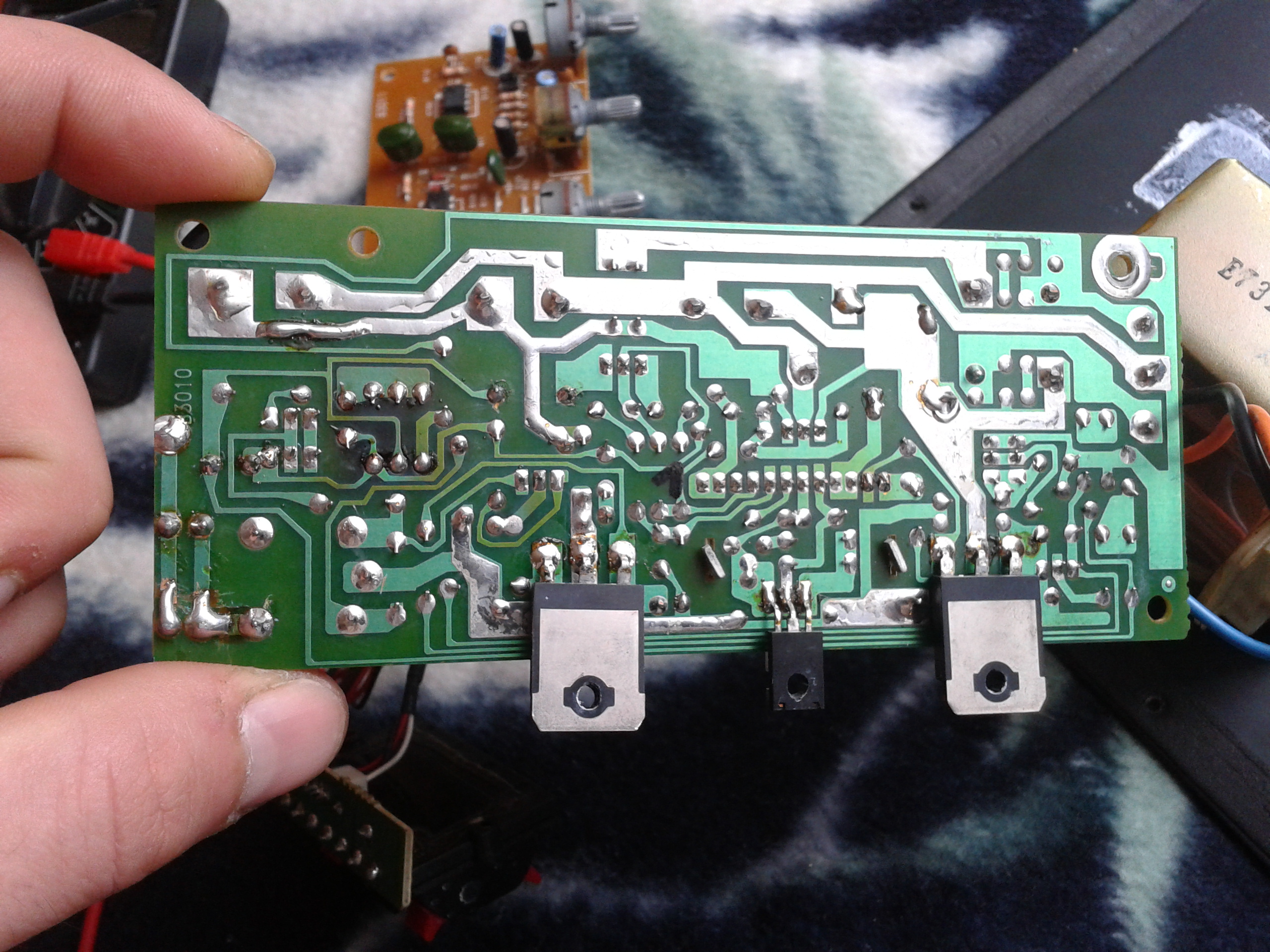

    Fotka całej płytki widać że pierwszy właściciel już jej ścieżki naprawiał

    Jeśli mówisz że podczas zwatowania diody subwoofer się włącza to może źle przylutowałeś diodę tzn. odwrotnie, wtedy polaryzuje się zaporowo i nie przewodzi.

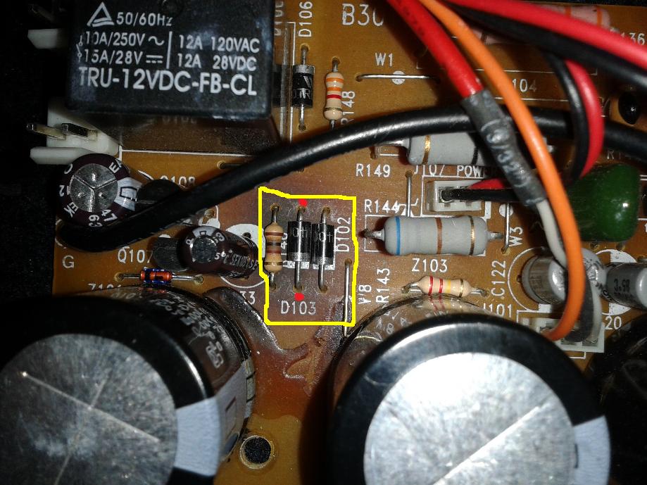

    Zaznaczyłem wymienione elementy
    diod nie mierzyłem
    Na 100% dobrze po wyjęciu starych od razu wlutowałem nowe

    Sprawdź te dwa tranzystory obok i tę diodę o ile mnie wzrok nie myli to chyba jakaś zenerka.

    Mówisz o tych
    Z103
    R144
    D106 czy Q107
    patrząc na zdjęcie
  • #13 10907368
    9800pro
    Posty: 575
    Pomógł: 26
    Ocena: 40
    Tak to są te obok tych diod te dwa obok siebie i tę pomarańczową diodę D106
