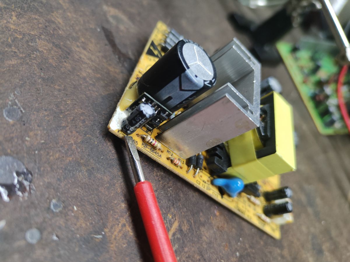

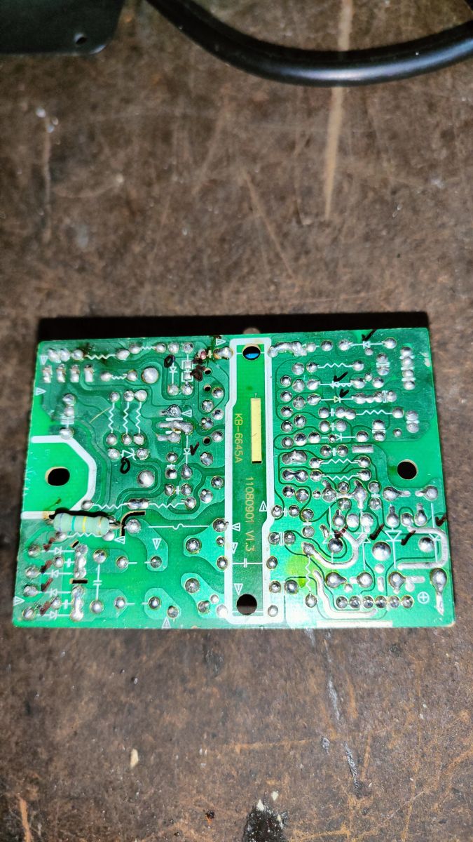

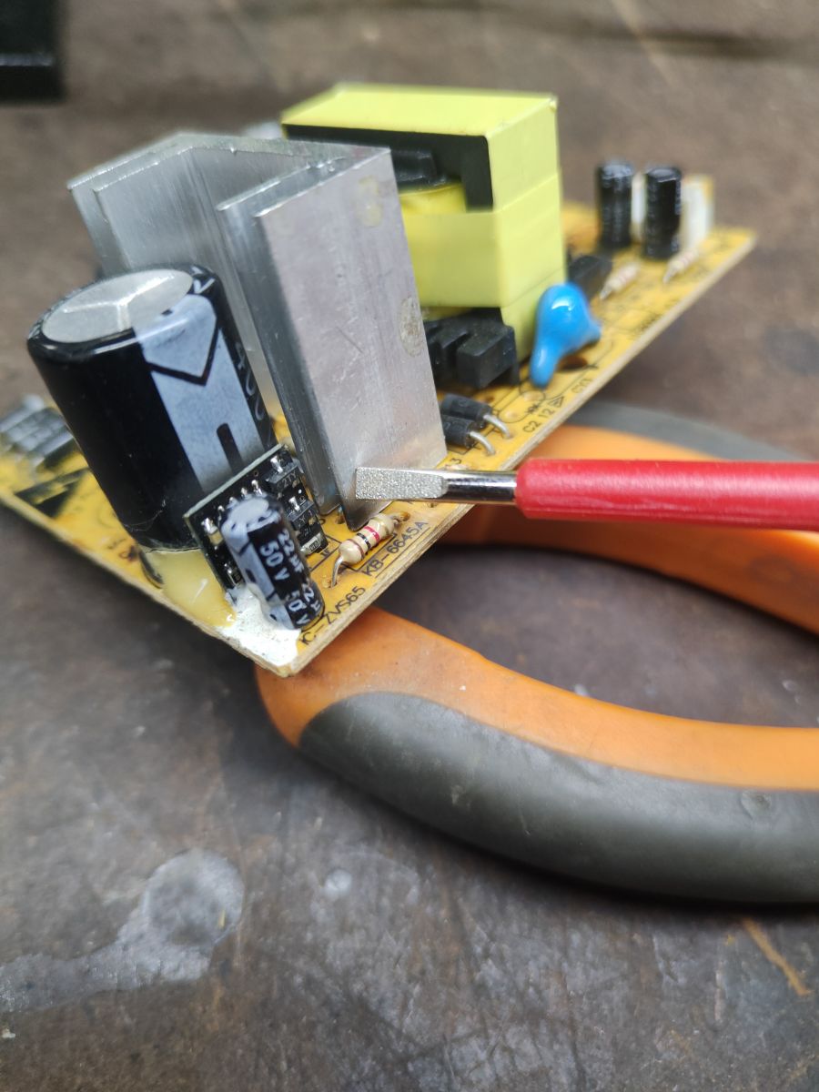

    Witam kolegów, nisko prądowych. Mam problem z subwooferem. Przestał działać, a jak wyłączyłem i włączyłem to już nawet dioda nie zaświeciła. Podpowie ktoś od czego zacząć? Bo z mojej branży wszytko jest ok, napięcie dochodzi na włącznik i włącznik też dalej podaje, ale dalej to nie wiem co się powinno dziać. Na płytce są jakieś "kałuże" zaschniętego czegoś, ale kondensatory wyglądają na całe. Czy ze zdjęć coś widać? Dawałem to elektroników już 2 razy, ale teraz nie mam nikogo w zasięgu 70km i taki problem z tym mam. A gdybym sam zasilacz chciał inny wstawić to po czym poznać jaki?
    AI: Jaki to model i marka subwoofera? To pomoże w dokładniejszym zdiagnozowaniu problemu.
    Carbon 150W

    Czy przetwornica uruchamia się? Po stronie wtórnej jest jakieś napięcie? Na płycie zasilacza widoczne kilka zimnych lutów. Charakterystyczne obrączki na polach lutowniczych. Mosfet zasilacza sterowany z układu umieszczonego na małej pionowej płytce, obok kondensatora na 310V. Co to za rezystor 750k wmontowany na spodzie PCB? Sprawdź kondensator obok sterownika przetwornicy (ten mały). Często jego uszkodzenie uniemożliwia start. Zmierz napięcie na tym kondensatorze. To zasilanie sterownika przetwornicy. Powinno tam być od kilku do kilkunastu V, w zależności od typu układu. Sprawdź rezystor 0,22Ω. Jeśli jest uszkodzony, to należy sprawdzić tranzystor na radiatorze. Bez dodatkowych pomiarów dalsze porady to w zasadzie wróżby. Należy dokonać podstawowych pomiarów napięć po stronie pierwotnej i wtórnej.

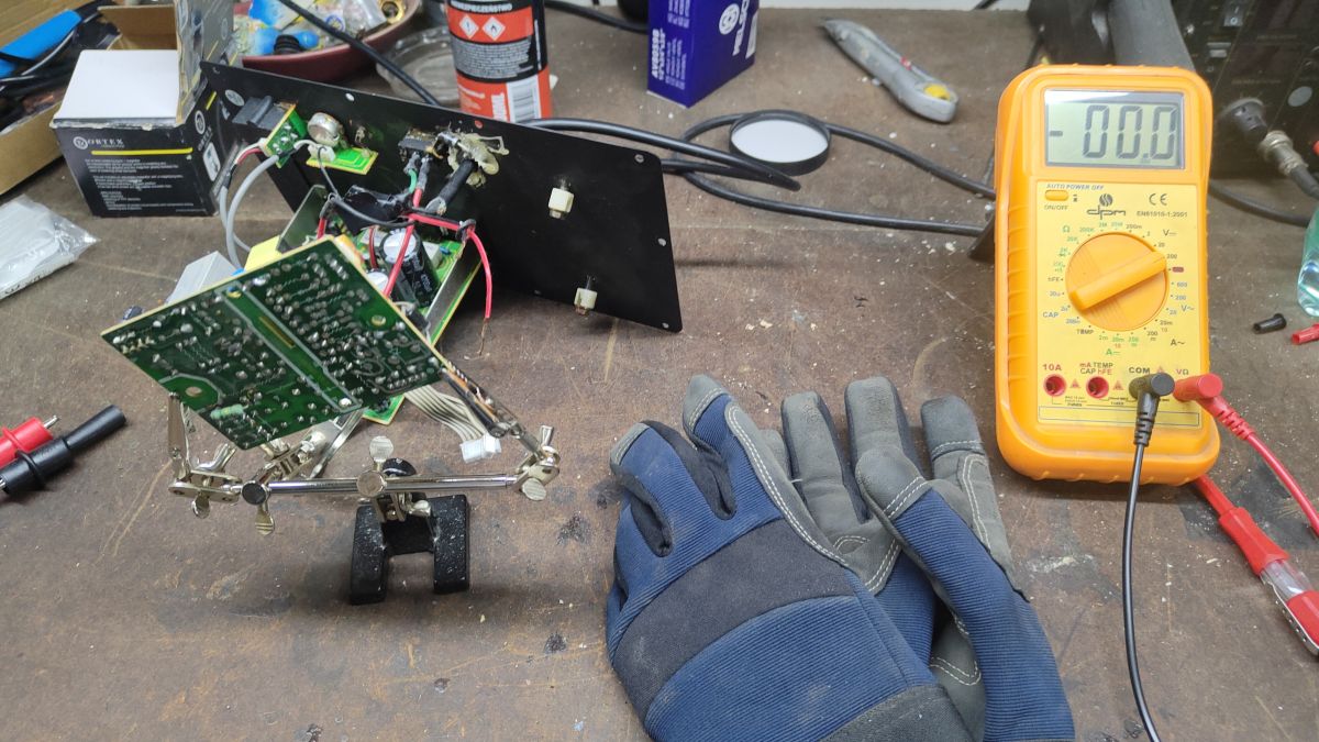

    Czyli te 2 obok transformatora? Żadnego napięcia, jak przykładam miernik, to gdzieś po przecinku się pojawia i znika. Pomiary zaczynam od max zakresu i schodzę w dół.
    Multimetr cyfrowy i układ elektroniczny na stole warsztatowym.

    >>21342581
    Która to jest strona pierwotna? Ta z tym dużym kondensatorem i radiatorem, jak mniemam? A wszystko po drugiej stronie transformatora, to strona wtórna?

    Od spodu masz ładnie napisane w samym rogu symbol PLUSA. Znajdź masę, przeważnie najgrubsza ścieżka, chyba że producent zrobił odwrotną topologię sterowania minusem.
    Sprawdź na wtyczce napięcia, czy jakieś są.

    Czy chodzi o ten?Płytka drukowana z kondensatorami i radiatorem, widoczny przyrząd wskazujący na komponent.
    >>21342651 Płytka elektroniczna z kondensatorami i radiatorem
    Na radiatorze obok tej płytki jest coś okopcone.

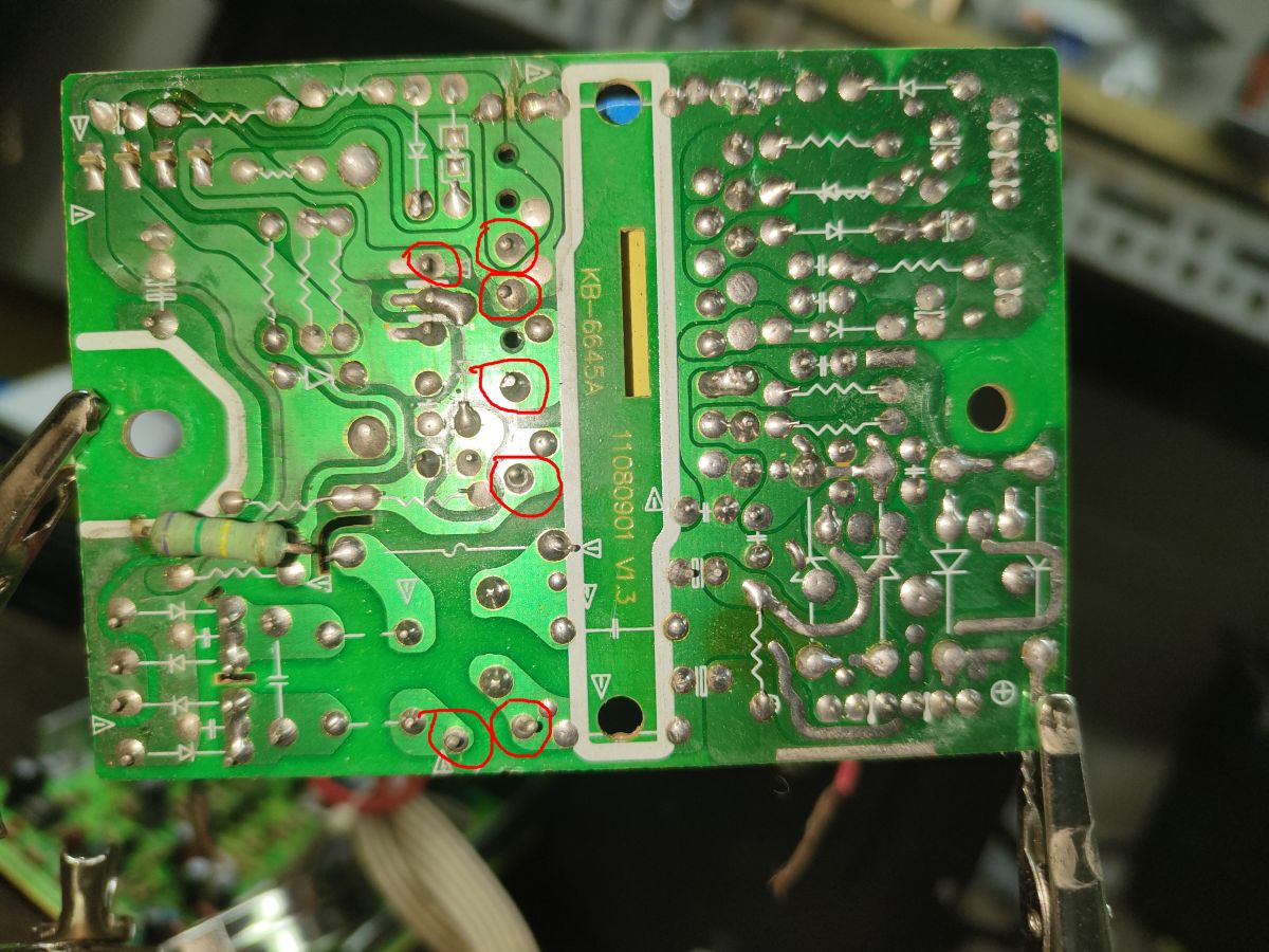

    To niedobrze. Zobacz, czy na tej małej płytce, któryś z elementów nie jest wypalony. Masz zimny lut na transformatorze. Zimny lut to inaczej utleniony, niekontaktujący, lub mechanicznie uszkodzony wadliwy punkt lutowniczy. Masz takich kilka. Popraw te zaznaczone miejsca. Topnik i świeża cyna.
    Płytka drukowana z zaznaczonymi obszarami zimnych lutów.
    To zresztą mogło być główną przyczyną uszkodzenia.

    Tak. Podstawowa sprawa to przelutowanie, jak pisaliśmy na początku wszystkiego, gdyż jak wiadomo, płytki tu mają ciężkie warunki, jeśli chodzi o drgania. W końcu subwoofer :)
    Topnik, cyna i lutownica :)
    Potem dobrze oczyść IPA lub jakiś np. KT-5 i przejrzyj raz jeszcze.

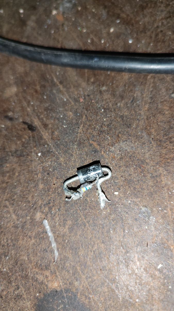

    A co to jest te zaznaczone na zdjęciu? Bo przy przelutowaniu wypadły i nie wiem, czy biegunowość zachowałem, nie wiem, co to jest, dlatego może zamienione bieguny robią teraz problem. Jak sprawdzić diody?

    Wracam do informowania, sprawdziłem diody, po stronie wtórnej wszystkie są ok. Po drugiej stronie dioda Zenera w obie strony ma zwarcie, tak jak jedna z diod koło radiatora (lewa u góry) z dopisanym zerem. Ta obok dziwnie, bo w jedną stronę ma 0,4, a w drugą 0,2, a wcześniej chyba jeszcze inne wskazanie miała, ale nie jestem pewien. Płytka drukowana z oznaczeniami i elementami elektronicznymi Widok uszkodzonego elementu elektronicznego z przewodem na drewnianym tle. <br /> I taki na drugim zdjęciu wicajster elektronik mi przyczepił na klej na gorąco przy przewodzie zasilającym, do niczego nie było to przylutowane. Jakiś dowcip?

    Tu najwidoczniej masz diody prostownicze. Montaż jak przed ostatnią. Robią za mostek w parach.
