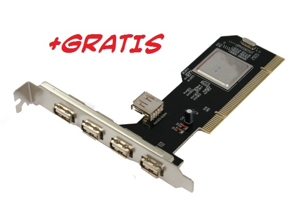

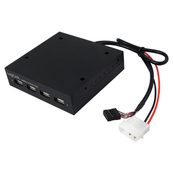

    Zapraszam do dyskusji na temat jaki HUB USB do starszych komputerów.Było sporo postów na temat zawieszania się systemów po podłączeniu dysków zewnętrznych , jedną z możliwych przyczyn może być za niskie napięcie portu usb.Mam jak mi się wydaje ten sam problem i zastanawiam się nad kupnem hub-a,ale jest tego tyle że nie wiem jaki wybrać.

    Są dostępne jeszcze min.tego typu:Wybór HUB USB do starszego komputera z niskim napięciem portu USB Wybór HUB USB do starszego komputera z niskim napięciem portu USB

    Może Unitek Y-206P ? Posiada zasilanie zewnętrzne, albo Digitus DA-70225 (2A), ewentualnie ten na PCI (ostatnie zdjęcie które wrzuciłeś).

    Bardziej od marek interesowały by mnie za i przeciw każdego z rozwiązań.Ja na ten przykład skłaniał bym się bardziej ku właśnie za trzecim rozwiązaniem,brak dodatkowych kabli ,tylko właśnie czy będzie hulać np. z tą płytą Chaintech 7VJL APOGEE.

    Za i przeciw:
    To rozwiązanie które Ci się najbardziej podoba:
    +zawsze będzie w jednym miejscu
    -obciąża płytę główną (jeśli można uznać to za minus)
    -nie możesz nigdzie indziej hub'a podłączyć
    rozwiązanie przeze mnie proponowane:
    +podłączysz gdzie chcesz
    +nie obciąża płyty głównej
    -zasilacz sieciowy
    -kable
