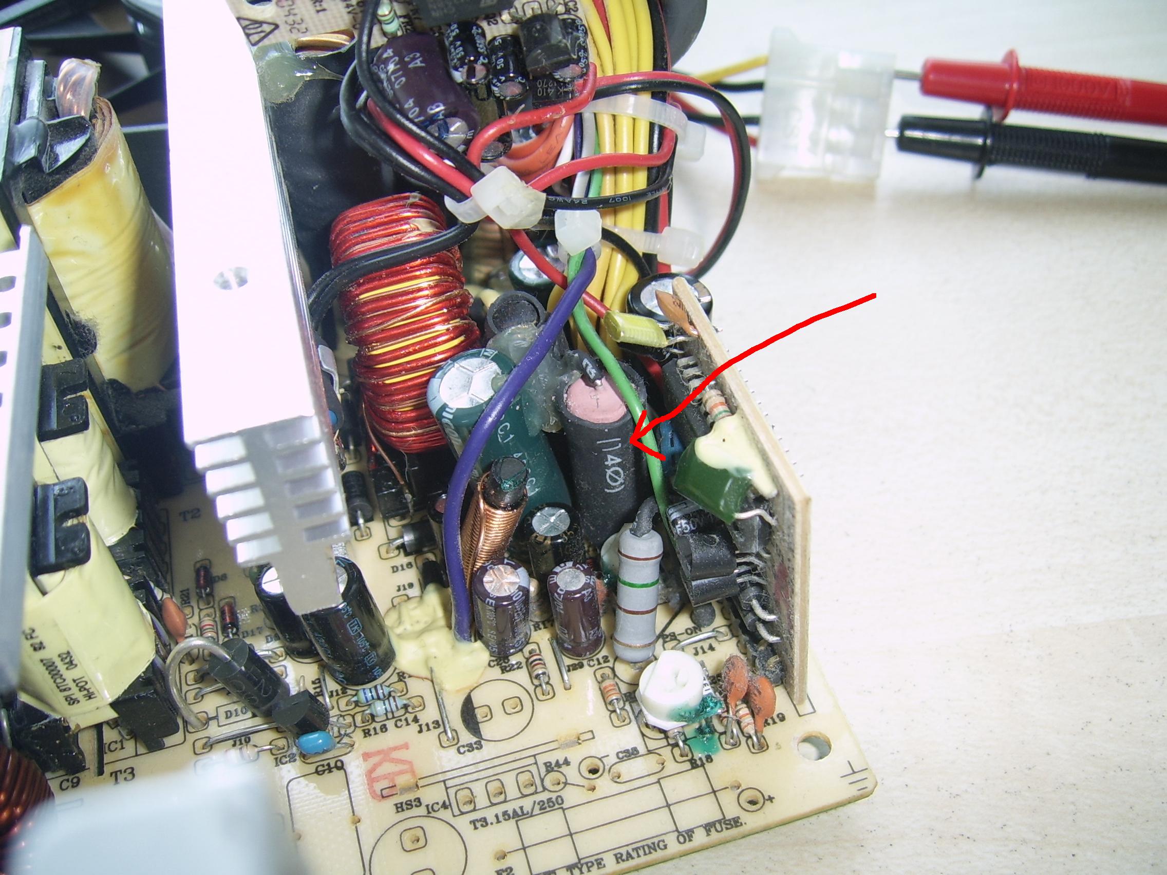

    FSP Group INC FORTRON model: FSP350-60MDN skoki napięcia na liniach wyjściowych.
    Mam problem z tym zasilaczem. Występują dziwne skoki napięcia. Mierzyłem multimetrem i na linii +12V napięcie waha się od 11.6V nawet do 14.12V, a kiedy to osiąga komputer wyłącza się. To samo dzieje się na linii +5V. Dodam, że dzieje się to kiedy zasilacz jest jeszcze zimny. Po jakimś czasie napięcie stabilizuje się. Gdy następują te skoki napięcia jednocześnie słychać jakieś ''iskrzenie''.
    Dodałem zdjęcia z wnętrza zasilacza, może w czymś pomogą. Kondensatory elektrolityczne nie są wybrzuszone. Wydaję mi się, że element zaznaczony na fotce za bardzo się nagrzewa i jest wręcz gorący. Może to jest przyczyną.
    Bardzo proszę o pomoc

    Ten element to rezystor jest dobry ma się grzać, wymień 2200µF/16V jest obok, jak pomoże to zalecam wymiane reszty w pobliżu.

    Wielkie dzięki, wymieniłem 2200µF/16V i objawy ustały. Zastanawiam się czy wymienić jeszcze te kondensatory elektrolityczne w pobliżu, i dlaczego to zalecasz?

    Bo wszystkie kondensatory elektrolity się zużywają, a te obok też.

    Wszystkie są w jakimś stopniu zużyte i pochodzą z tej samej daty produkcji to tak jakbyś zmienił jedną oponę w samochodzie i miał 3 zużyte :)
    Koszt niewielki bo koło 10-15zł i masz spokój już na zawsze i wiesz że to pewny zasilacz.
    Mam nawet listę kondensatorów do tego modelu jak chcesz kupić naraz wszystko.
    Wszystkie muszą być na 105°C.
