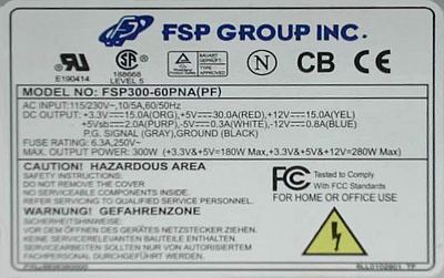

FSP Group INC model FSP300-60PNA(PF) spalony rezystor R34
    Zasilacz przestał zasilać mój komputer, a pod obciążeniem starym HDD zasilacz rusza na ok. 30 sek. i się wyłącza. Po rozebraniu okazało się: spalony rezystor R34 - prawdopodobnie 15Ω/2W - zamieniłem go na dwa równolegle 33Ω, czyli wyszło 16,5Ω (nic innego nie miałem), i spuchniętego kondensatora elektrolitycznego 330uF/33V na malej płytce z układem scalonym LM358 (płytka dokręcana do radiatora).
    Po wymianie dalej bez efektów, czyli start na ok 30 sek. i koniec - trzeba odczekać i znów działa na kilkadziesiąt sek.
    Zdążyłem pomierzyć napięcia na wyjściu. Na żółtym jest tylko +11,2V, natomiast na niebieskim tylko +10,9V, a reszta napiec ok. może ten opis to naprowadzi kogoś.
