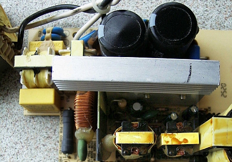

    Przypuszczalny obszar naprawy Twego zasilacza to ten zawarty na zdjęciu poniżej.
    Fortron FSP Group INC model: FSP400-60PFN wyciek elektrolitu
    Nawet zakładając tylko wymianę tych dużych elektrolitów na nowe, ale zaznaczam obu 470uF/200V/85C bo tylko taka wymiana ma sens.
    Stawia pod znakiem zapytania opłacalność naprawy przez Ciebie tego zasilacza i to zakładając, że nie będzie potrzeba pomiarów innych części zasilacza po stronie pierwotnej i ewentualnej ich wymianie.
    Jeśli masz dobre, ale używane takie elektrolity to ma to jeszcze sens, ale i tak musiałbyś mieć kolegę co się na tym zna coś więcej niż Ty i ma odpowiednie potrzebne do tego przybory.
    Pozdrawiam Brać lutującą. :D
