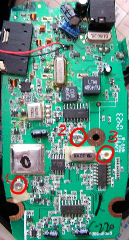

    Czy są to PR 1 i 2[/img]

    Jeżeli obrócisz o 90° w lewo to 1 będzie obok a 3 nad kwarcem
    Więc która
    Jaremko czekamy na odpowiedź
  • #16 1518922
    Jaremko
    Posty: 173
    Ocena: 8
    1 jest odpowiedzialna za modulację. Jeżeli spojrzeć na PR'ek nr 1 to jest on w kształcie koła z lekkim zcięciem. Właśnie to zcięcie u mnie jest na godz. 10:30 (wtedy dewiacja jest największa).
    2 to blokada szumów. Ja u siebie ustawiłem tak aby ów zcięcie blaszanego suwaka PR'ka było skierowane w stronę kwarca (czyli na powyższym zdjęciu na godz. 6:00). Trzeba zaznaczyć że owe ustawienia mogą się od siebie różnić w poszczególnych egzemplarzach.
    Pamiętaj że zbyt niski próg blokady szumów może powodować że przy większych zakłóceniach w eterze radio może szumieć niepotrzebnie.
    3 to jakiś trymer więc nie radzę nim kręcić bo się radio może "rozjechać".

    WIELKIE DZIĘKI
    Pozdro
  • #18 1518961
    Jaremko
    Posty: 173
    Ocena: 8
    1 jak ustawiłem na godz. 12:00 (w stronę tej metalowej puszki w.cz.) to modulacji nie miałem w ogóle.
    2 natomiast na godz. 3:00 otwiera blokadę cały czas (radio szumi non stop), więc ustawiłem tak na pograniczu.
    Modulację dałem na maksa, co prawda jakość nie jest pierwszorzędna ale grzmi.

  • #25 1705390
    gregoryll
    Posty: 4
    Co to za dwa kabelki przylutowane, możesz zdradzić do czego one służą?
  • #26 1706387
    marlabu
    Posty: 33
    Pomógł: 2
    Ocena: 8
    Te dwa kabelki to zasilanie do wibry

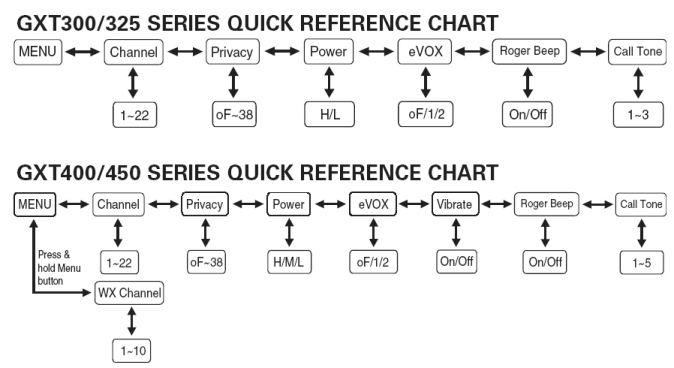

    Jeżeli chodzi o GXT - 400 to wystarczy ustawić w menu
    • Wybór radiotelefonów PMR do komunikacji na 3 km z przeszkodami urbanistycznymi GXT- 400.jpg (45.48 KB) Musisz być zalogowany, aby pobrać ten załącznik.
  • #29 1716262
    gregoryll
    Posty: 4
    A jak to się ma do modelu GXT310 ? Da się zrobić?

    Jeżeli chodzi o GXT310 to chyba nie
