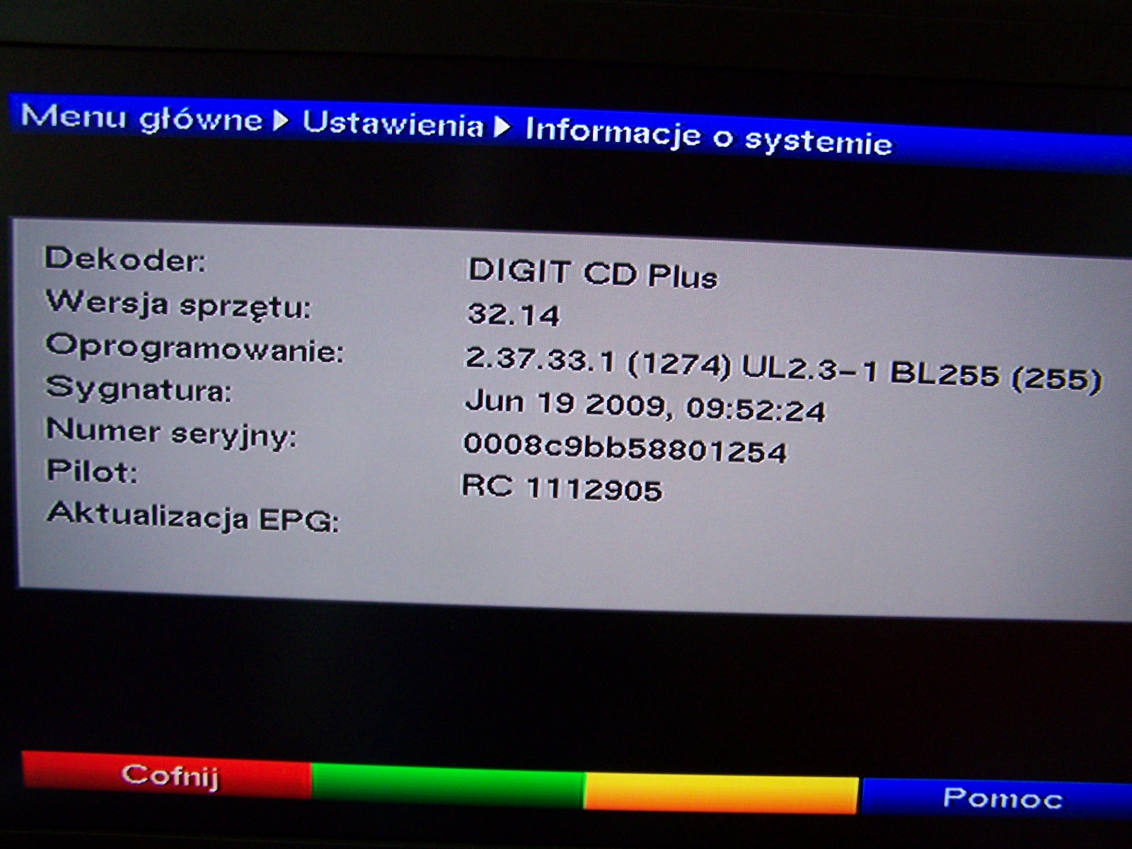

    Zdjęcie problematycznego systemu :
    TECHNISAT DIGIT CD PLUS - TNK - Brak sygnału oraz kanałów.

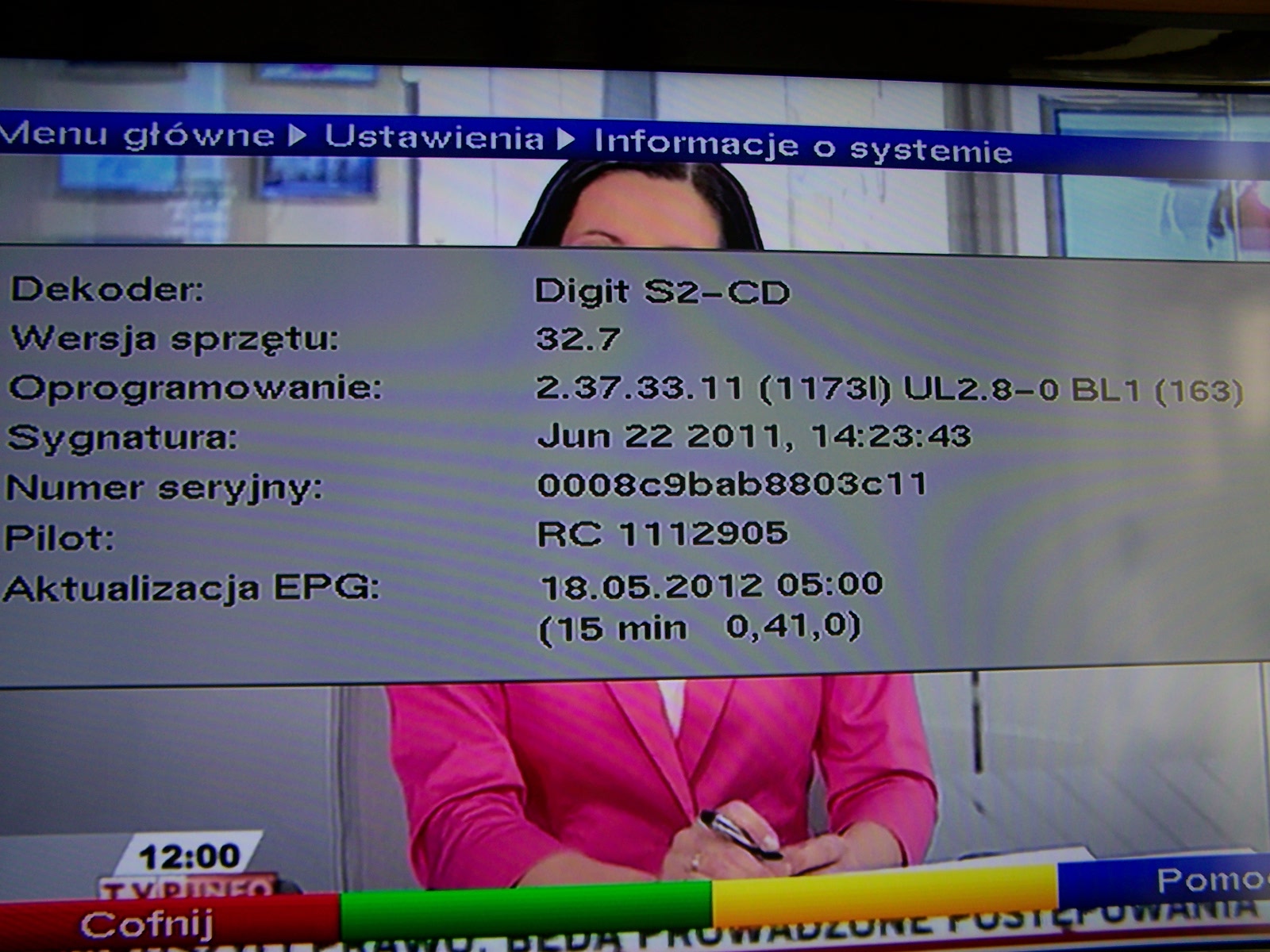

    Zdjęcie Działającego systemu :
    W trakcie próby Aktualizacji wyświetla się komunikat 'Brak aktualnych aktualizacji'
    Może da się go na siłę zaktualizować?

    Wykonałeś "Po zakończeniu aktualizacji należy przywrócić ustawienia fabryczne (menu -> ustawienia -> ustawienia fabryczne -> przywróć ustawienia fabryczne). Następnie przejść na nowo asystenta instalacji postępując zgodnie z instrukcjami wyświetlanych na ekranie" ?
    Jeżeli masz nadal oprogramowanie 2.37.33.1 tzn. że aktualizacja nie powiodła się.
