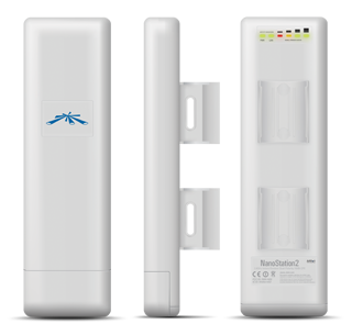

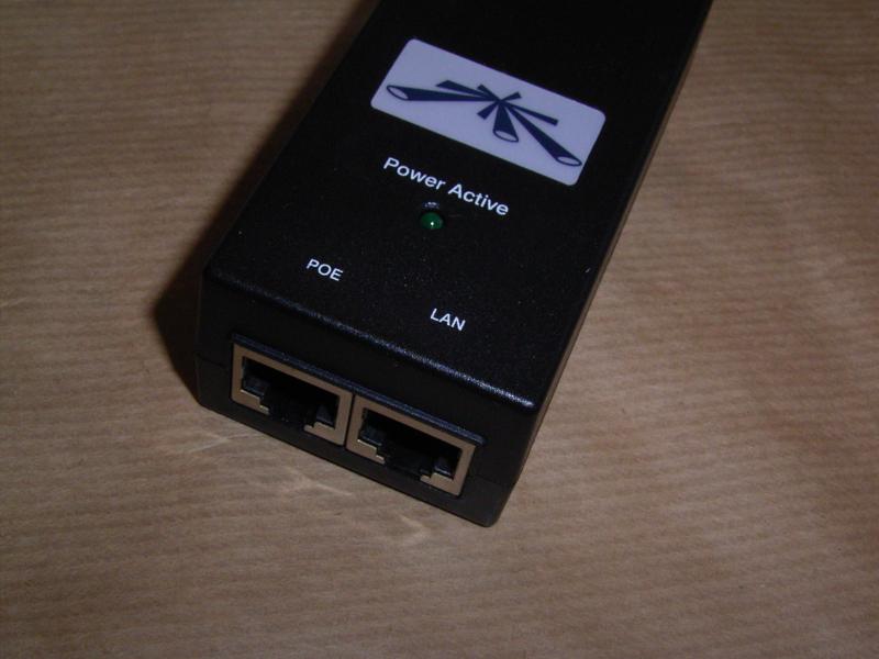

    Witam jestem początkujący i chciałem zapytać jak skonfigurować sieć pod WiFi?
    Mozę zacznę od początku mój poprzedni dostawca internetu radiowego miał zrobione tak ze kabelek od anteny szedł ten wkręcany do rutera i z rutera do mnie do kompa zwykłym ethernem. Zmienił się mi dostawca internetu i mam teraz takie coś
    Jak skonfigurować AirLive WL-5460AP do WiFi z nowym dostawcą internetu?
    i taką antenę
    jest to zwykłymi kablami ethernetowymi. Moje pytanie teraz brzmi jak zrobić na win7 aby internet działał mi przez ten ruter w celu posiadania WiFi w domu. wytłumaczcie mi to od podstaw bo jestem zielony. o ile wgl jest taka możliwość. Z góry dziękuje za odp ;)

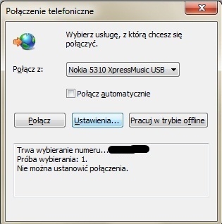

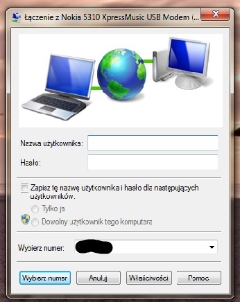

    po wpisaniu adresu 192.168.100.252 tak jak to pisze w instrukcji wyskakuje mi coś takiego :
  • #26 10912071
    jimasek
    Posty: 35287
    Pomógł: 3783
    Ocena: 2678
    Kliknij ustawienia, zakładka połączenia i wyłącz to połączenie aby się nie uruchamiało.

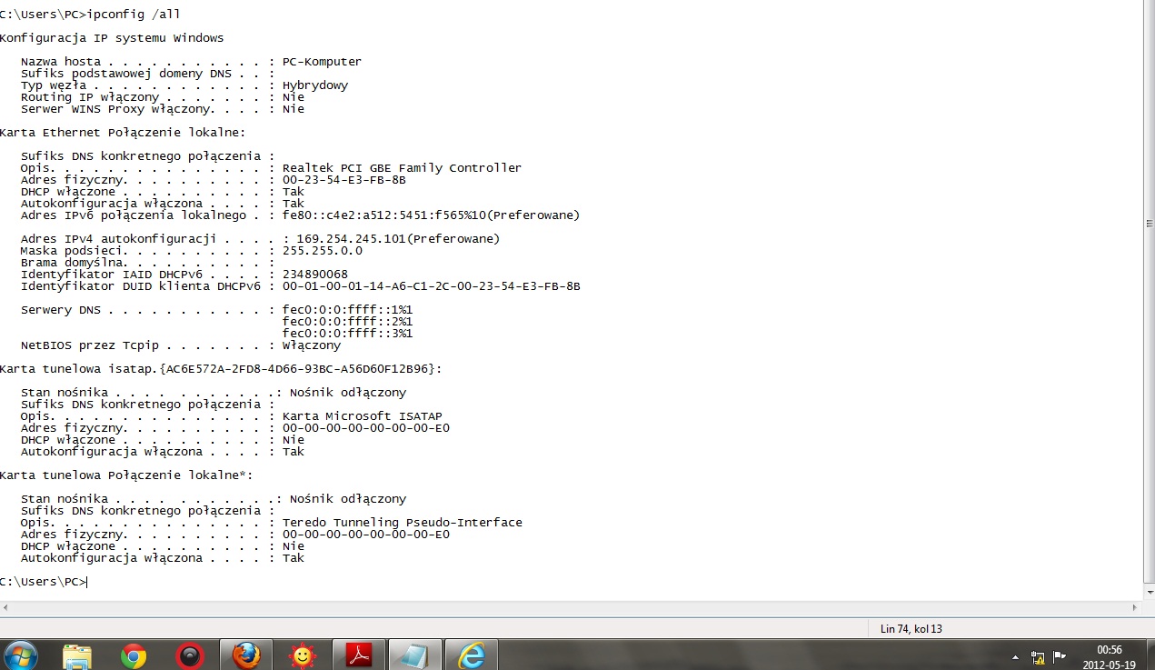

    Podłącz się pod airlive i daj screen-a z komendy ipconfig /all
  • #29 10912086
    rafciol11
    Posty: 101
    Mam coś mały wiersz polecenia więc było by niewidoczne to skopiowałem do notatnika i z niego screen:Jak skonfigurować AirLive WL-5460AP do WiFi z nowym dostawcą internetu?
  • #30 10912089
    jimasek
    Posty: 35287
    Pomógł: 3783
    Ocena: 2678
    Kabel którym łączysz router z komputerem masz 100% sprawny?
