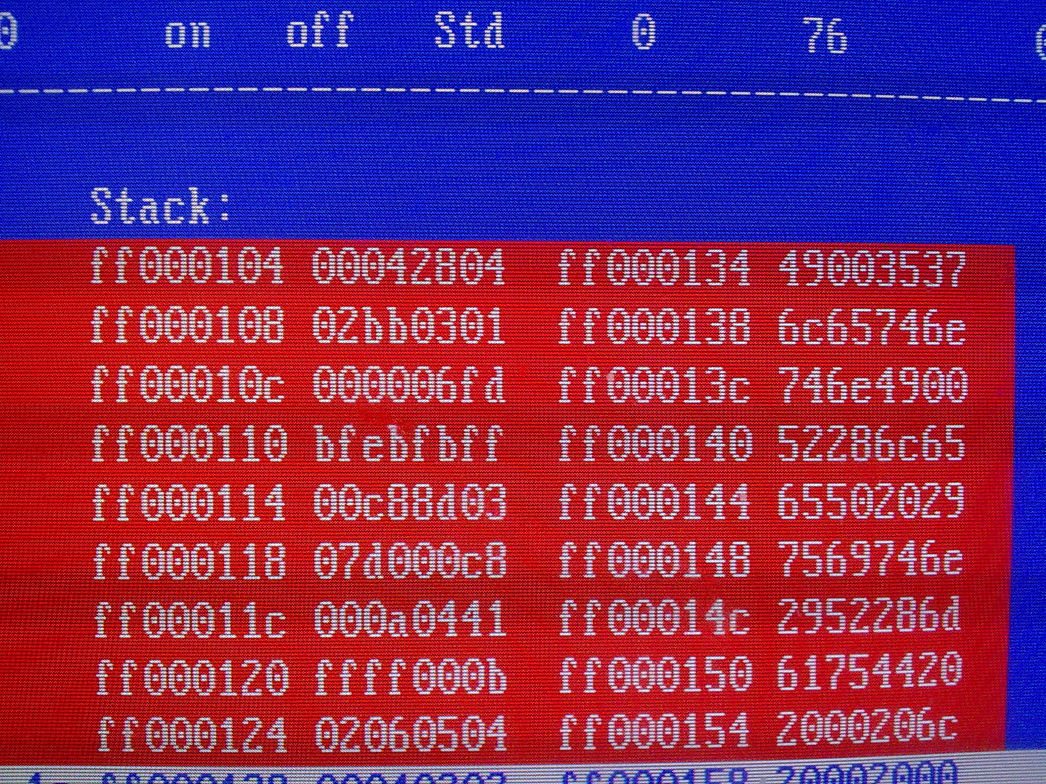

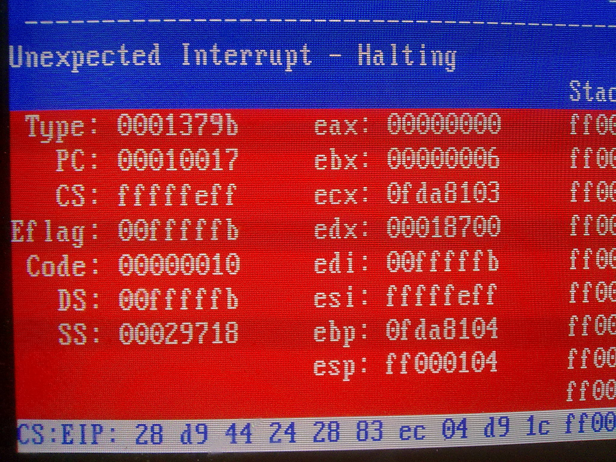

    Maszyna to E2180@2,9Ghz na płycie abit, która zaczęła wysypywać na XP blue screeny. Różne.
    MULTIPLE_IRP_COMPLETE_REQUESTS, KERNEL_DATA_INPAGE_ERROR, IRQ_NOT_LESS_OR_EQUAL itp.
    Odpaliłem kompa na linuxie z płyty bez podłączonego dysku - również się wysypywał.

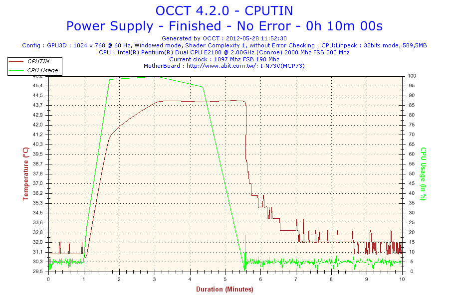

    Jakie temperatury?
    Maksimum 50 stopni.

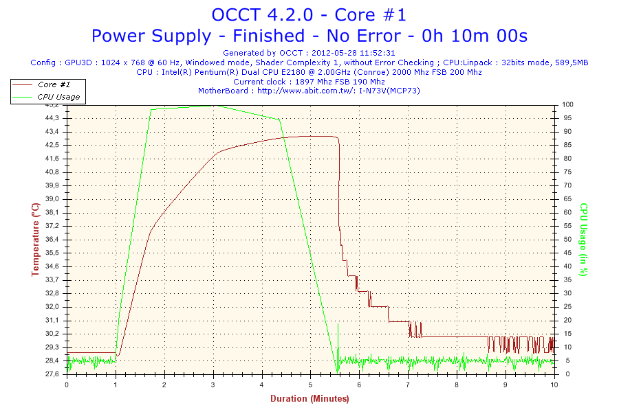

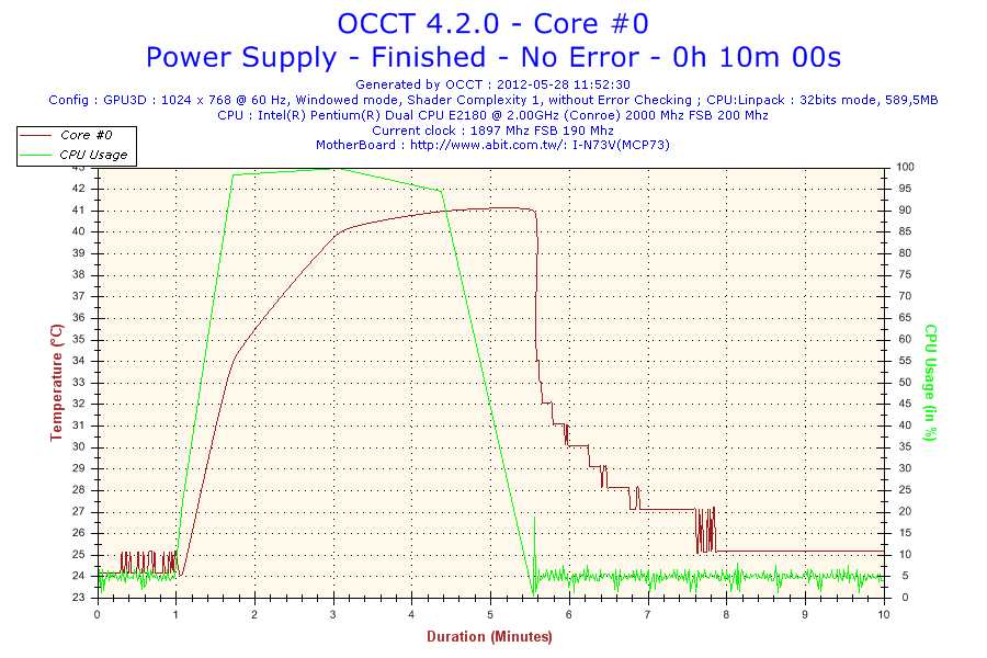

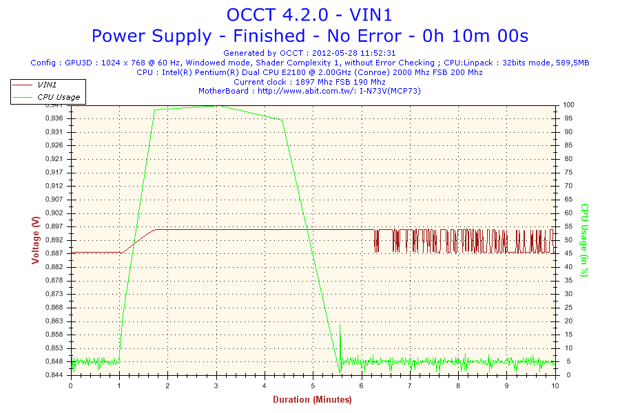

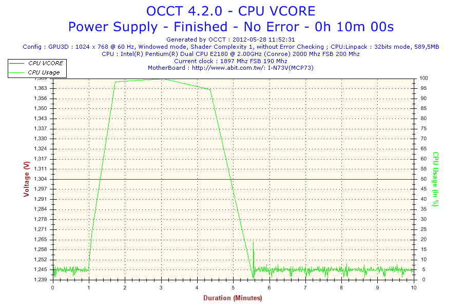

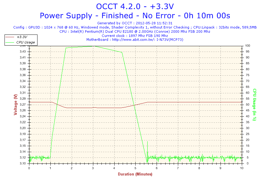

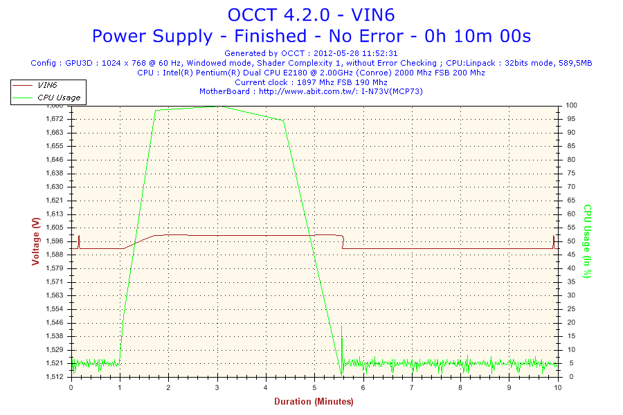

    Kasek21 napisał:

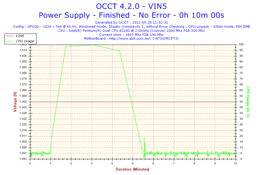

    Uruchom program OCCT -> PowerSupply:OCCT test i wklej uzyskane po teście wykresy.
    Zrobiłem krótki 10-minutowy test, bo temperatury raczej nie są raczej problemem a komputer nie zawiesza się po godzinie czy pięciu tylko zaraz po uruchomieniu.

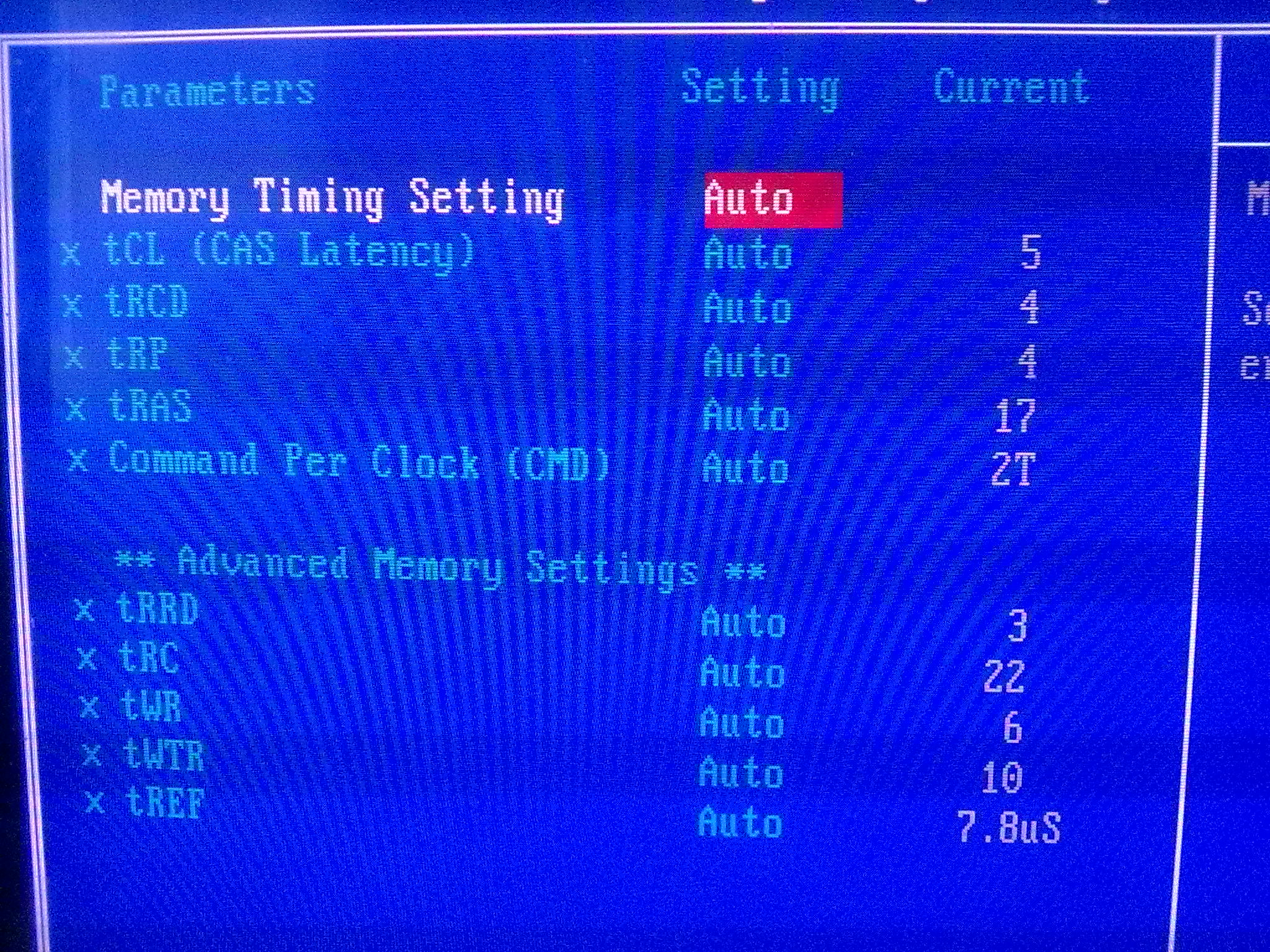

    Daj jeszcze screen jak wyglądają zakładki z CPU-Z - Memory oraz SPD (dla zajętego slotu).
    Jeżeli na innym komputerze pamięci działają poprawnie, a na tym są poprawnie ustawione (częstotliwość, timingi, napięcie) to wygląda że uszkodzona płyta główna.
    Sprawdzałeś na różnych slotach? Możesz sprawdzić płytę z inną kością pamięci?
    Jak zdiagnozować BSODy na E2180@2,9GHz z płytą abit bez demontażu? Jak zdiagnozować BSODy na E2180@2,9GHz z płytą abit bez demontażu?

    Ustaw dla pamięci timingi 5:5:5:18:23 i sprawdź.
    Czyli od góry po prawej po kolei ustawić 5,5,5,18,23, tak?

    Cztery pierwsze 5:5:5:18
    Timing tRC na 23, tRRD ustaw na 4.

    Niestety na domyślnych taktowaniach i zmienionych timingach również się wykrzacza :/
