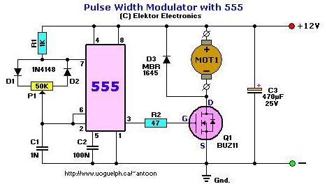

    Czy ktoś mi podpowie, do czego służą te dwa zaciski na śrubę M6 (ew M8) wtym sterowniku (oznaczenie X6 oraz X7 ? Próbuję naprawić podawanie drutu w tym sterowniku. Na początku podawał drut z pełną prędkością - nie było regulacji. Wymieniłem IRF540. Po wymianie nie podaje drutu w ogóle. Szukałem schematu do tego modelu sterownika, ale idealnie do tego modelu nie ma. Czy ktoś spotkał się z takim problemem i wie jak go naprawić ? Ewentualnie czy ktoś może mi polecić jakiś zbliżony schemat zamieszczonego na elektrodzie lub w internecie do modelu, który posiadam ?

    Najprostszy schemat do regulacji posuwu drutu w migach
    Bester US 68 - brak regulacji podawania drutu, znaczenie zacisków X6 i X7?

    Zauważyłem, że drut był podawany poprawnie co do szybkości, gdy trzymałem gałkę potencjometru. Wlutowałem nowy kondensator 100nF (bez odlutowywania starego) i działa bez problemu.
