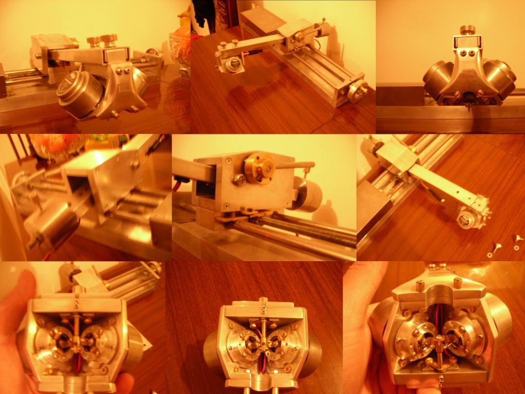

    procesor3d
    Posty: 36
    Zobacz jak to jest zrobione
    https://filmy.elektroda.pl/95_1339829056.flv
    Gdzie znaleźć gramofon z funkcją nagrywania z lat międzywojennych?

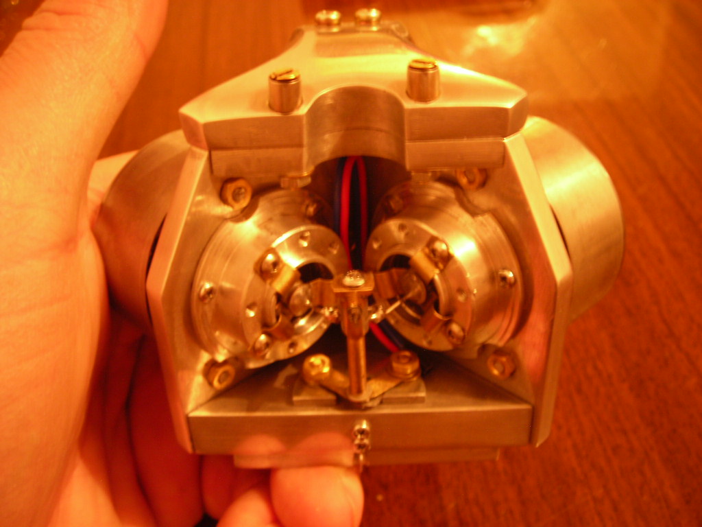

    Moje arcydzieło z przed 3 lat ,nóż jest z węglika spiekanego ,dokładność maszyny to 0,001mm
    Obroty talerza są kontrolowane kwarcowo ,silnik jest wzmocniony moc ponad 5kg/cm[w zwykłym technics direct drive to moc 0,5kg/cm,poziom szumów poniżej 75dB [praktycznie szum karty dzwiękowej komputera]
    Pasmo przenoszenia głowicy 20Hz [-25dB] do 30kHz +5dB,w praktyce wykorzystywane jest pasmo od 30Hz do 15kHz [tyle co płyta CD DIGITAL lub sygnał stereo z tunera radiowego]
    Dzwięk słyszalny przez ucho to max 18kHz [prawie szum]
    Zobacz filmy na YOU TUBE nik : AXIMIX1 to ja .
    http://www.youtube.com/watch?v=xReBTXjEoyI

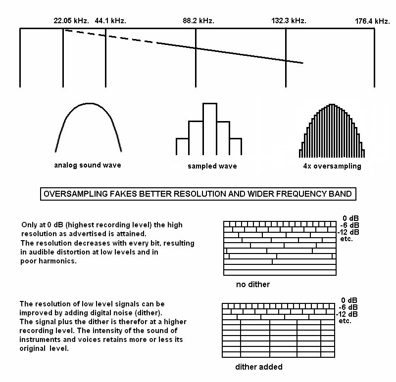

    Pasmo przenoszenia płyty CD to od kilku Hz do 20kHz...

    tak od kilku Hz do kiloherców i tak Gdzie znaleźć gramofon z funkcją nagrywania z lat międzywojennych?
    Proszę poprawić pisownię [Futrzaczek]
  • #22 11009380
    Futrzaczek
    Posty: 7824
    Pomógł: 538
    Ocena: 520
    W porządku, ale jaki ma to związek z dolną granicą pasma przenoszenia płyt CD?
    I jaki ma to związek z tematem?!

    procesor3d
    Posty: 36
    Jest pokazany sygnał analogowy i cyfrowy , jak dokładnie spojrzeć na drugi rysunek widać jakie jest pasmo przenoszenia
    związku nie ma , ale po co się czepiać ?
