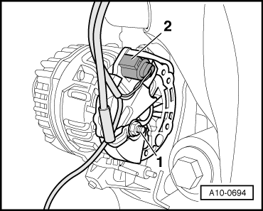

    Kupiłem w Niemczech z rozbitej Audi A2 światla do jazdy dziennej w miejsce zaślepek na halogeny w moim A2, dokupiłem do tego w Polsce moduł DRL zaLAczajacy światła jak alternator ładuje. Jedyny problem to plus pod maską. Jak ktoś zna to auto to wie że aku jest w bagażniku a przewody puszczone w Srodku konstrukcji aluminiowego nadwozia. Pod maską nie ma miejsca na awaryjne odpalanie za pomocą kabli jak w innych autach, rozrusznik jest pod łapą skrzyni zabudowany, moj silnik to 1.4 16v. Zastanawiam się skąd wziąć ten stały plus? Do alternatora dochodzi kostka na 2 przewody do regulatora i jeden grupy przewód czarny. Moze ktos mi pomorze w co bezpiecznie i gdzie się wpiąć. Dziękuję za pomoc.

    Z alternatora będzie chyba najprościej . Przez bezpiecznik do B+( przewód przykręcony śrubą m8

    Dzięki bardzo w alernatorze mam tylko jeden przewod na tą srube to pewnie on, moduł drl mam z wbudowanym bezpiecznikiem to chyba nie musze drugiego?

    Autor pyta o [30] czyli stały +12V pod maską ?
    Znajdziesz go np. na głównym zacisku rozrusznika.
    Zasilanie znajdziesz też np na silniku wycieraczek, module zapłonu, wyłączniku świateł cofania, module ABS, sterowniku wentylatora chłodnicy ...
    Gdzie podłączyć się pod plus pod maską Audi A2
    https://workshop-manuals.com/audi/a2/vehicle_...ng_alternator/vehicles_with_1.4_l_mpi_engine/
    Na rysunkach alternatora zasilanie opisano tak: "Terminal 30/B+ wire to alternator"
