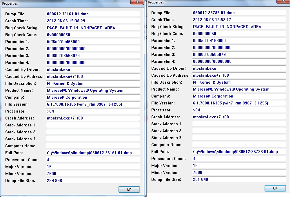

    Nie wiem co się dzieje, próbowałem szukać w internecie problemu z jakim mam do czynienia. Parę dni temu, zauważyłem, że Windows wolniej się wczytuje, a gdy wpisze hasło przez chwilę mam czarny ekran i widać kursor, którym można ruszać.
    Najbardziej niepokoją mnie BlueScreeny, które wsyskakują raz na jakiś czas, dziś np. 2 razy musiałem restartować komputer, a zdarzy się tak, że i cały dzień komputer chodzi bez problemu.
    Screeny:
    Losowe Blue Screeny w Windows, wolne uruchamianie i czarny ekran po logowaniu

    Czytałeś to microsoft.com ?
    Zacząłbym od sprawdzenia memtestem pamięci RAM.

    SMART dysku sprawdzałeś ?

    U mnie taki objaw występował jak był problem z dyskiem i zasilaczem.
    Sprawdź też temperaturę płyty głównej.

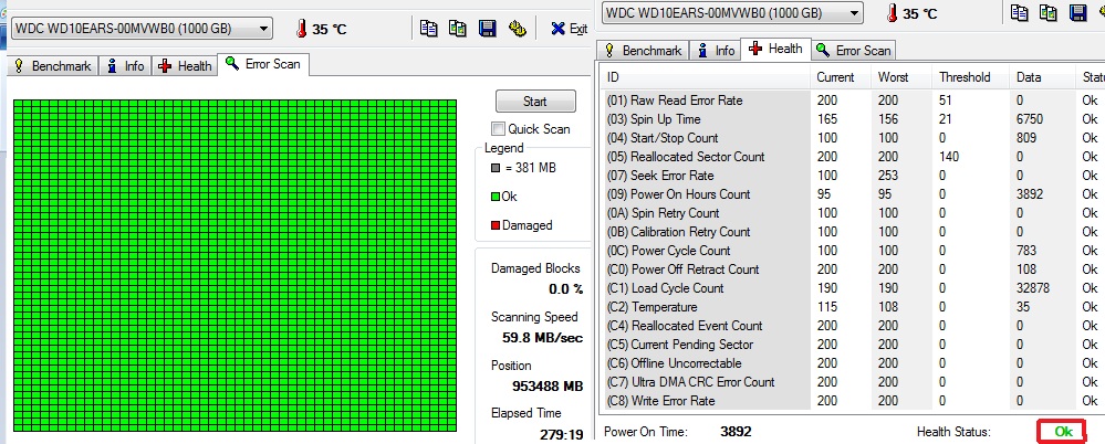

    Screen z HD Tune:
    Memtest zrobiony na każdej kości po Pass 1- nie wykryto błędów :)

    SMART jest OK.

    czyli HDD i Pamięć Ram można chyba wykluczyć? Co dalej ?

    SMART dysku jest OK.
    Jeden PASS to za mało - przynajmniej dwa przejścia programu.
