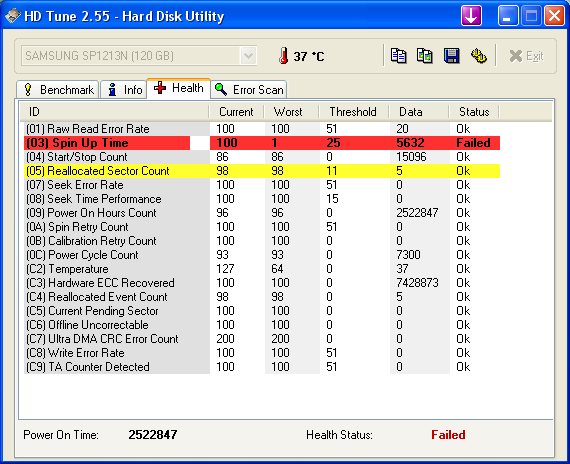

    Witam. Pobrałem ostatnio program HD Tune i sprawdziłem z ciekawości czy przypadkiem dyski które mam np jest z nimi wszystko ok i ku mojemu ździwieniu jest jakis Failed i nie wiem czy to groźne dla dysku oto ss
    Hd Tune pokazuje na Sipn Up Time Failed coś nie tak mam z dyskiem ?

    Dysk uszkodzony. Do wymiany. Kopiuj ważne dane na inny nośnik.

    Ten parametr pokazuje czas rozpędzania się talerzy, który w przypadku twojego dysku jest słaby. Pozatym 5 rekolowanych sektorów i 250 tys. przepracowanych godzin. Awaria twojego dysku w niedalekiej przyszłości wysoce prawdopodobna.

    to cieniutko ;/ ale mam 2 dysk ten jest tylko systemowy ale chyba ma przepracowane 2,5 mln godzin ;p jesli dobrze widzę czyli trochę dużo bo tam jest 7 cyfr czyli w mln to i tak dużo :P

    To z godz pracy to błąd. Liczba włączeń dysku 7300 wygląda na prawidłową. Możesz sprawdzić czy po kolejnym włączeniu dysku się zwiększyła. Nie ma co kombinować. Dysk do wymiany. Może ulec całkowitemu uszkodzeniu w każdej chwili i dane przepadną.
