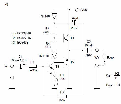

    Witam zrobiłem ten prościutki wzmacniacz na szybko i niestety nie działa jak powinien.Oto ten schemat
    Dlaczego mój prosty wzmacniacz tranzystorowy nie działa stabilnie?
    Gdy poruszam przewodem zasilającym to przez chwilę działa sygnał daje z telefonu.
    Czy trzeba dodać jakieś kondensatory.
    Z góry dzięki za pomoc.[/u]
    Tylko nie dałem potencjometru 100Ω tylko od razu czy on jest obowiązkowy.

    Daj potencjometr i ustaw napięcie na łączeniu emitera T1 i T2 połowę napięcia zasilania.

    Może być ale ciężko będzie ustawić, minimalny ruch spowoduje dużą zmianę napięcia, lepszy będzie z mniejszym oporem.
