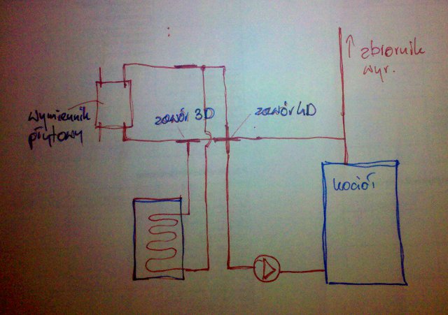

    Będę instalować kocioł miałowy z podajnikiem.
    Cała instalacja jest oddzielona od kotła za pomocą wymiennika płytowego.
    Teraz kolej na montaż instalacji od strony kotła.
    W warunkach gwarancji kotła napisali, że musi być zainstalowany zawór 4D w celu zabezpieczenia właściwej temperatury powrotu.
    Do kotła będzie podłączony również zasobnik CWU (300l). Chciałbym mieć możliwość sterowania temperaturą na tym zbiorniku.
    Wiem, że są rozwiązania oparte na osobnej popie do zasobnika ale zastanawiam się czy nie zadziałałby poprawnie układ z rysunku:
    Podłączenie zasobnika CWU do kotła - czy to zadziała
    Zawór 3D pracowałby jako rozdzielacz (zawór przełączający) sterowany binarnie - woda na wymiennik, woda na zasobnik.

    Jedna uwaga co do podłączenia zasobnika na ogół wejście gorącej wody Co znajduje się z góry przez co ten rysunek jest troszkę mylący.
    A druga to że zawór 3 drogowy przełączający + czujnik do zasobnika wychodzi około 300zł, a więc warto pomyśleć czy jednak nie zrobić układu z oddzielną pompą ładującą zasobnik (koszt porównywalny)
    Zarówno jak w przypadku zaworu tak i pompy oba urządzenia sprawdzą się jeśli będą zamontowane na zasilaniu a nie po przejściu przez wymiennik ciepła.
