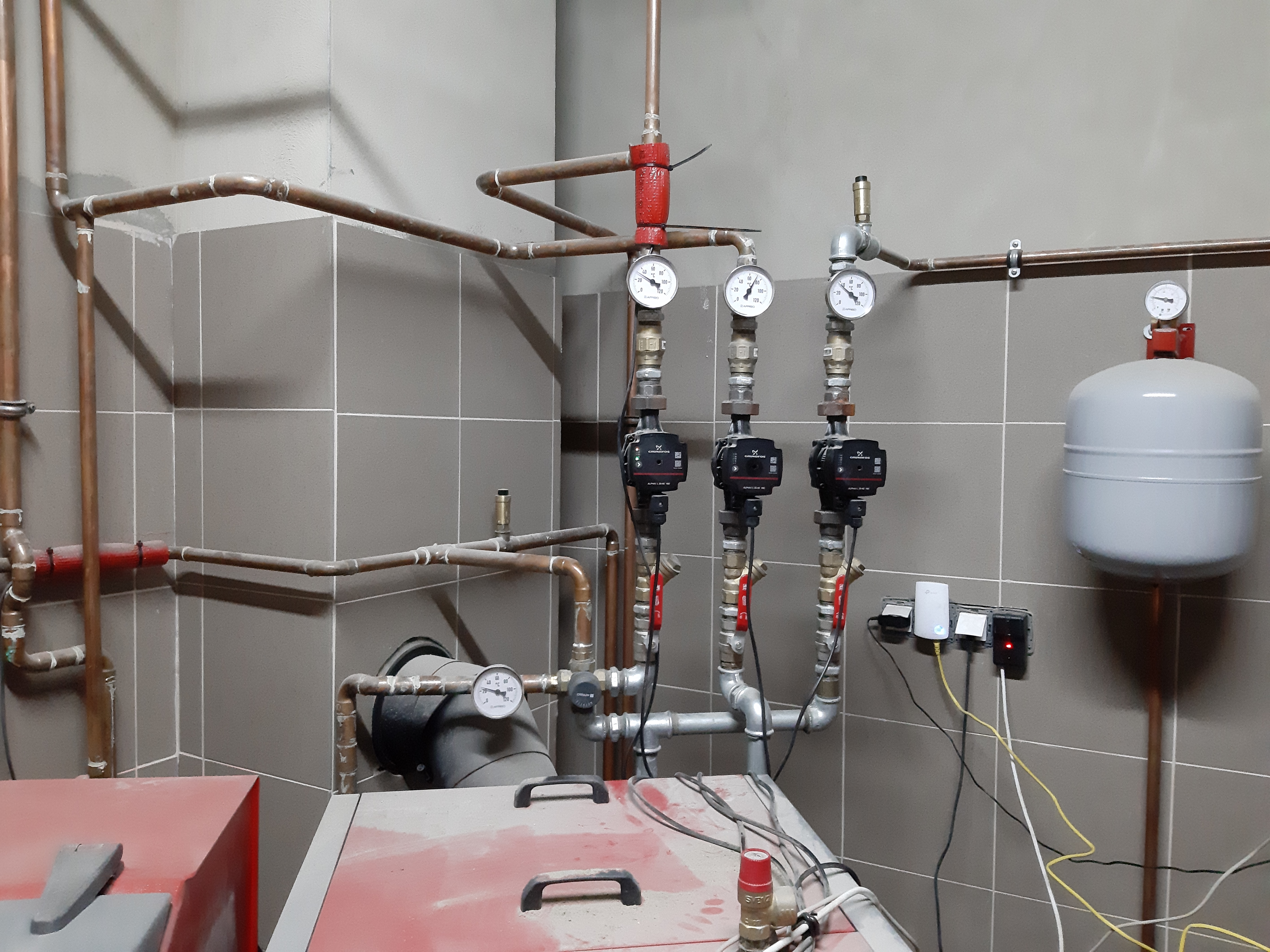

    Chciałbym się poradzić czy instalacja w mojej kotłowni jest wykonana prawidłowo. Co prawda nie mam problemu z utrzymaniem temperatury w domu czy nadmiernym spalaniem paliwa, ale zastanawia mnie poprawność działania/zamontowania zaworu 4D. Chodzi o temperature powrotu do pieca, gdy pompa podłogowa nie pracuje temperatura powrotu wzrasta do ok 50 C, jednak gdy ta się załącza temperatura spada do ok 27 C.
    Czy jest sposób utrzymania w miarę równomiernej temperatury na powrocie, a co za tym idzie spełnić warunki gwarancji kotła?

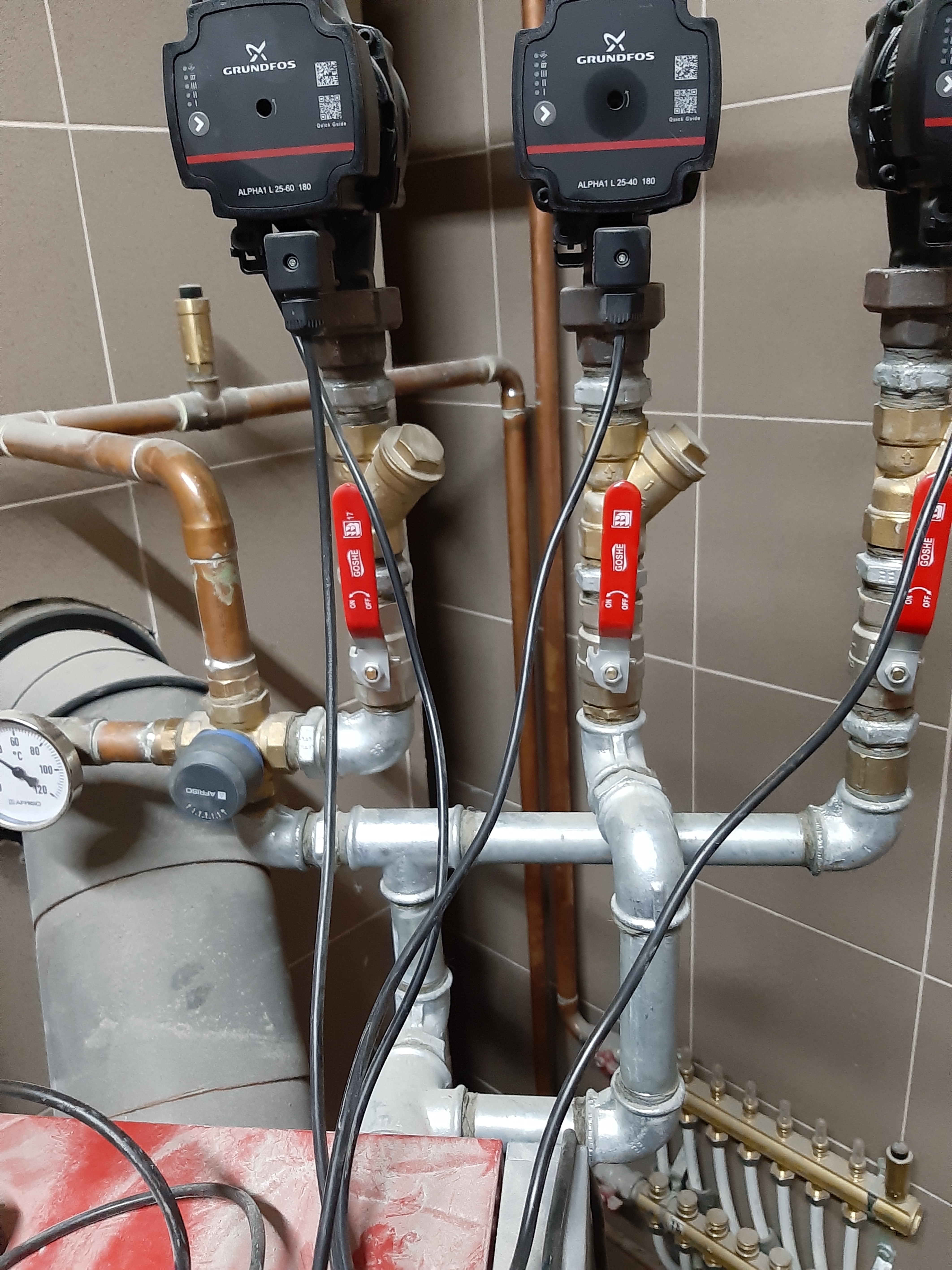

    Witaj kolego, zrób więcej zdjęć bo na tym nie widać co i jak jest podłączone do tego kotła, ale raczej na pewno jest źle podpięty, bo z tego co widzę to dwie pompy są wpięte przed tym zaworem 4 drogowym, a powinna tylko pompa od CWU być wpięta przed tym zaworem a pompy CO i O. podłogowego powinny bęc wpięte za zaworem 4d. Poszukaj sobie najprostszego schematu to będziesz wiedział o co chodzi.

    Co w takim razie powinienem przerobić, aby chronić powrót? Instalacja C.O. Czy zawór 4d jest podłączony prawidłowo?
    Jak powinien prawidłowo wygląd ten układ? Chciałbym jeszcze w przyszłości dołożyć silownik do sterowania zaworem, chyba, że nie ma to większego sensu.

    A co mu da ten siłownik? Z tego co widzę to pod zawór 4drogowy jest podpieta tylko podłogówka, czyli w powrót z pieca wraca woda o temperaturze max 30 stopni, i siłownik w niczym mu nie pomorze. Wdług mnie musi przerobic cale wyjscie z pieca tzn: pomap na bojler przed zaworem 4d, póżniej zawór 4d, i dopiero pompa do podłogówki i CO

    Siłownik to wygoda, jeśli powstawiasz termometry to sobie ręcznie ustawisz ten zawór. Nie chce mi się rysować, tu masz w ostatnim poście jak to powinno mniej więcej wyglądać: https://www.elektroda.pl/rtvforum/topic3097777.html
    Tak po takiej przeróbce ustawiasz sobie wtedy na obiegu od pieca powiedzmy 60 stopni i powrót nie będzie miał mniej niż 50, tak własnie działa zawór 4drogowy oddzielasz piec od reszty instalacji, tylko bojler wpinasz przed zaworem żeby mieć wyższą temperaturę tzn. taką jak na piecu, a za zaworem 4drogowym ustawiasz powiedzmy 50 stopni bo na grzejniki więcej Ci nie potrzeba, a do podłogówki dajesz zawór mieszający (3drogowy) i ustawiasz powiedzmy temperaturę 35stopni. Oczywiście siłowniki i sterownik zapewnia ci optymalne działanie tej instalacji ale ta są oczywiście koszta.

    Niestety ale autor nie opisał rur ale z tego co widzę to na kominie łączy się powrót podłogówki z powrotem grzejników. Więc cała woda wraca przez zawór 4drogowy i moje założenie jest w pełni słuszne.
    Tu masz racje ze nie opisał, ale mnie się wydaje że to się spinają powroty od dwóch rozdzielaczy podłogowych, co nie zmienia faktu ze nic mu nie da siłownik bo zawór jest źle podpięty....

    Z tego schematu rozumiem, że zawór 4D powinien być przed pompa CO, a z kolei zasilanie grzejników ma być zasilaniem zaworu 3D sterującego podlogowka. Natomiast obieg CWU zasilany bezpośrednio z wyjścia pieca. Czy dobrze to rozumiem? Czy temp na obieg CO i podłogi nie będzie zbyt niska?
    Tak jak kolega napisał, tam spinaja się powroty od dwóch rozdzielaczy.
    Tak dobrze rozumiesz.
    Nie wtedy ustawiasz sobie tyle ile ci potrzeba, ale myślę ze spokojnie 50 stopni wystarczy Ci na CO a na podłogówkę zaworem mieszającym i tak zmniejszasz temperaturę do około 35 stopni, jeśli 50 będzie mało to ustawiasz sobie więcej, tylko podnosisz temperaturę na piecu i tyle
