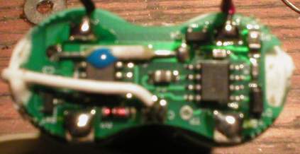

    Załączam wygląd takiej płytki oryginalnego kontrolera... Jest to specjalizowany scalak i scalony MOSFET sterujący.
    Moze jednak ktoś ma pomysł na "podróbkę" ;)
    Założenia sa proste (chyba?):
    1. Odcięcie wyjscia gdy napiecie ogniwa spadnie ponizej progu 3,2V
    2. Kontrola ładowania, odcięcie gdy napiecie osiągnie 4,2V
    3. Temperaturę też wypadałoby sprawdzać, był opisywany na "Eletrodzie" przypadek eksplozji takiego ogniwa, chyba nie chciałbym tego przerabiać ;)
    • Jak zbudować układ kontroli dla baterii Li-Ion CGR18650HG? plytka.jpg (13.13 KB) Musisz być zalogowany, aby pobrać ten załącznik.

    Choć teoretycznie istnieje możliwość zrobienia „prostej ładowarki” która będzie ładowała te akumulatory prawidłowo jednak takiego rozwiązania nie polecam. Po pierwsze akumulatory musiały by być ładowane mniejszym prądem niż to jest robione w oryginalnych ładowarkach ( odpada pomiar temperatury baterii). Po drugie ładowarka musi wyłączyć prąd ładowania po osiągnięciu przez akumulator 4,10V lub 4,20V na ogniwo, zależnie od rodzaju ogniwa . Ładowarka musi kontrolować każde ogniwo oddzielnie !!!. Jest to spowodowane tym że akumulator ładowany prądem 0,1C (jedna dziesiąta pojemności ) pomimo osiągnięcia końcowego napięcia może eksplodować !!! , a na pewno straci część swojej pojemności. Włożenie akumulatora o końcowym napięciu 4,1V do ładowarki przygotowanej pod 4,2V grozi uszkodzeniem a nawet rozerwaniem akumulatora !. Krótko pisząc akumulatory litowe są bardzo wymagające jeśli chodzi o ładowanie.

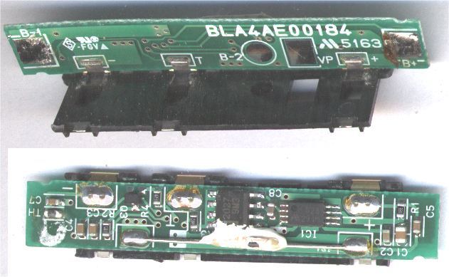

    Mam uszkodzony moduł pokazany przez m_wojcik.
    Czy ktoś może ma schemat takiej lub podobnej pytki?

    Witam, a czy rozszyfrowałeś oznaczenia układów scalonych? Mógłbyś je podać... bo mam chyba ze trzy wersje tych płytek z różnymi układami.

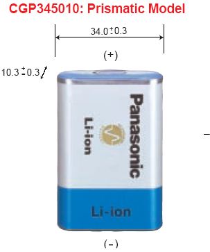

    Płytka ma oznaczenie BLA4AE00184. Jest na niej kilka elementów w tym dwa scalaki 2027 9M3 a drugi 024 2714. Jest też jeden tranzystor. Szczegóły widać na załączonym obrazku. Przypuszczam, że jest uszkodzona. A może ktoś wie jak ja przetestować?
    Płytka współpracowałą z akumulatorkiem LI-Ion CGP345010 3,6V 1300mAh. Na odlutowanym od elektroniki akumulatorze jest napięcie około 2,8 V.
    Jeśli ktoś posiada podobny schemat z układem zabezpieczajacym przed przeładowaniem umieszczonym wewnatrz obudowy to liczę na pomoc!
    • Jak zbudować układ kontroli dla baterii Li-Ion CGR18650HG? CGP345010.jpg (12.89 KB) Musisz być zalogowany, aby pobrać ten załącznik.

    Jeżeli ogniwo daje napięcie 2,8V to obawiam się że jest rozładowane za bardzo i układ reaguje poprawnie, czyli odcina napięcie ;)
    Może się okazać że masz dobrą płytkę a zepsute (zużyte) ogniwo. One nie są zbyt długowieczne niestety.
