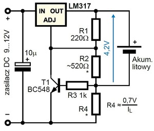

  • #12 16158710
    Xantix
    Poziom 41  
    Posty: 6483
    Pomógł: 686
    Ocena: 1656
    Może coś takiego jak w załączniku? Można dodać przed stabilizatorem mały rezystor i na nim mierzyć spadek napięcia - jak prąd spadnie do znikomej wartości to będzie sygnał, że ogniwo jest naładowane w 100%.

    Będzie problem ze zmierzeniem spadku na rezystorze przed stabilizatorem za pomocą mikrokontrolera ponieważ może on zmierzyć tylko napięcie względem swojej masy. Nie uda się zmierzyć więc napięcia pomiędzy końcówkami rezystora. Chyba że jednak w jakiś sposób da się coś takiego zrobić?

    Rozważ jaka będzie stabilność napięcia np. w funkcji temperatury takiego układu jak zaproponował Xantix. Odnieś to do charakterystyki balansera, którego chcesz użyć. Zastanów się czy pomiar prądu będzie miał jakiś sens.

    Chodzi o to, że może podwyższyć się napięcie na LM317 na skutek zmiany temperatury, co spowoduje, że po naładowaniu nadal będzie płynął prąd przez balanser?
    Czy w takim razie jest jakiś w miarę prosty sposób na ładowanie tych ogniw i oszacowanie, kiedy już są naładowane?

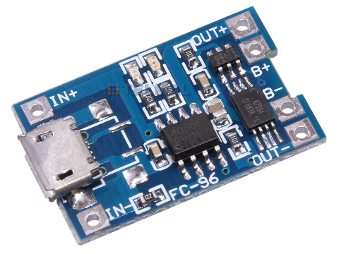

    A co koledzy myślą o gotowych modułach ładowarek z TP4056? Moduły te mają wbudowane zabezpieczenie przed nadmiernym rozładowaniem. Można by taką ładowarkę na stałe podłączyć do zasilacza, a cały układ zasilać napięciem wyjściowym z ładowarki. Pytanie tylko, czy dla ogniwa nie będzie szkodliwe że będzie cały czas podłączone do ładowania, nawet jeśli ładowarka posiada zabezpieczenia? Jeśli mógłbym tak zrobić, byłoby to bardzo wygodne rozwiązanie.
  • #27 16162537
    Freddy
    Posty: 19997
    Pomógł: 1394
    Ocena: 2818
    To jest tylko ładowarka i nic więcej.

  • #28 16162543
    kamill_94
    Posty: 78
    Ocena: 4
    Mam na myśli taki moduł.

    To popularna ładowarka na wspomnianym TP4056 - jej jedyne zadanie to kontrola procesu ładowania ogniwa - nie zabezpiecza ona ogniw przed nadmiernym rozładowaniem czy innymi nieszczęściami. Do zabezpieczenia ogniwa w trakcie pracy musisz użyć innego układu (choć też można kupić tzw. układy PCM w postaci gotowego modułu).
    Zabezpieczenia nic nie poradzą na stałe trzymanie ogniwa pod napięciem - a taki stan zawsze jest dla ogniwa Li-ion szkodliwy - po prostu skraca to jego żywotność.
