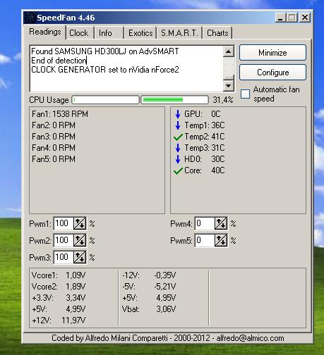

    Komputer się wiesza kilka minut po uruchomieniu!
    Parametry kompa:
    Procesor: Athlon 64 X2 3800+
    Płyta głowna: Gigabyte M61P-S3
    Karta Graficzna: ATI Radeon X1550 512Mb
    Pamięć ram: 1GB
    Zasilacz: 350W
    MemTest nic nie wykazał!
    Wyniki SpeedFana:
    Athlon 64 X2 3800+, Radeon X1550 – zawieszanie po starcie, stabilność na integrze
    Dodam również że po odłączeniu karty graficznej komputer pracuje stabilnie!
    Z przełączeniem na zintegrowaną!
    Proszę o pomoc!

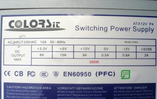

    palkaeop napisał:
    Zasilacz: 350W
    Podać nazwę i model PSU, bo to on jest najbardziej podejrzany.
  • #5 11041525
    palkaeop
    Posty: 13
    A myslisz że po wymianie karta graficzna będzie działać!?
    #6 11041530
    artaa
    Posty: 15067
    Pomógł: 1814
    Ocena: 1693
    Tak jeśli jest sprawna, co łatwo sprawdzić w innym PC, lub w tym po wymianie PSU.
  • #7 11041537
    palkaeop
    Posty: 13
    Dzieki wielkie:)
