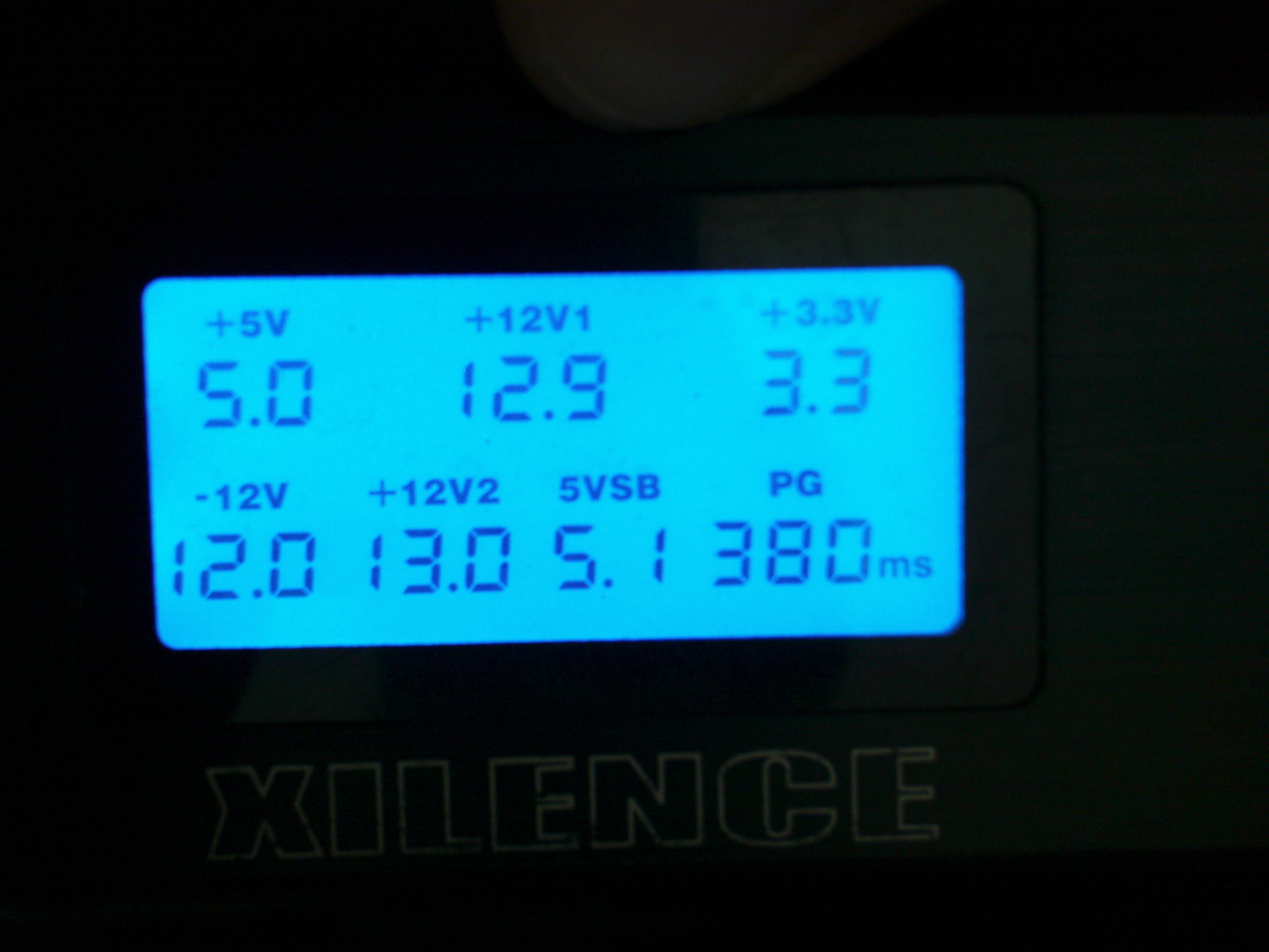

    POMIARY:
    Najpierw zrobiłem pomiar specjalnym urządzeniem:
    Komputer nie chce się uruchomić po niepomyślnym zamknięciu systemu Komputer nie chce się uruchomić po niepomyślnym zamknięciu systemu
    Nie świeci się dioda przy 3,3V.
    Później użyłem zwykłego woltomierza z nową baterią:
    Pomiar w spoczynku, w tle firefox (zużycie procka praktycznie 0%)
    Pomiar po kolei zgodnie z instrukcją:
    Molex
    5,11 V
    raz 12,24, za drugim razem (po jakimś czasie dla testu) 12,26 V
    24 pin
    3,35 V
    +12
    12,27V
    W obciążeniu - uruchomione dwa programy Orthos (obciązenie ok.60%)
    Molex
    5,12 V
    12,20 V
    24 pin
    Zmieniało się między 3,34 a 3,35 V
    +12
    Między 12,14 a 12,15 V

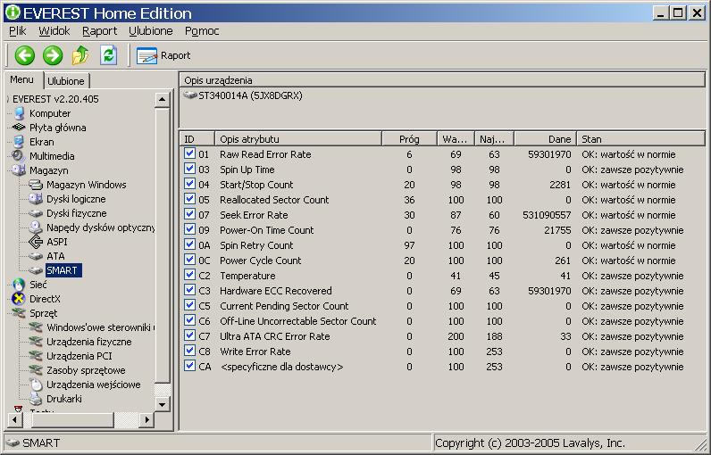

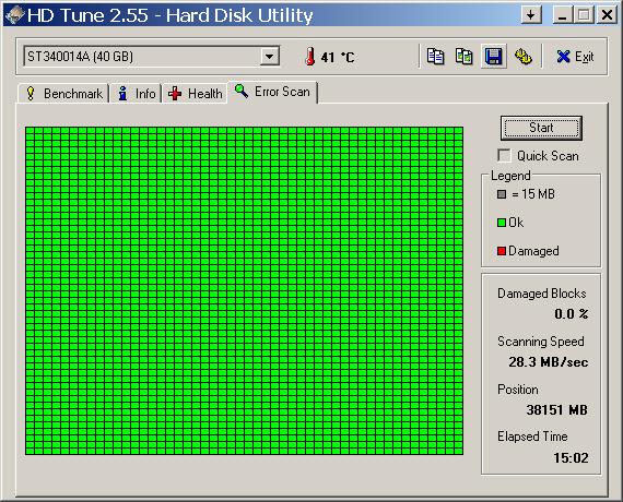

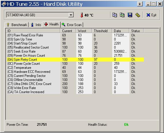

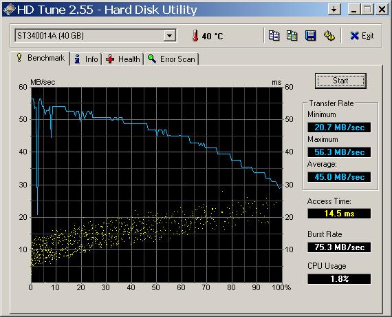

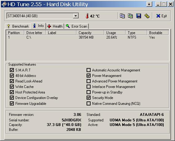

    Wyniki hdtune( nie widziałem tam smart w zakładce health, więc wrzucam co mam:
    Komputer nie chce się uruchomić po niepomyślnym zamknięciu systemu Komputer nie chce się uruchomić po niepomyślnym zamknięciu systemu Komputer nie chce się uruchomić po niepomyślnym zamknięciu systemu Komputer nie chce się uruchomić po niepomyślnym zamknięciu systemu Komputer nie chce się uruchomić po niepomyślnym zamknięciu systemu
    Co z wynikiem pomiaru? Czy jest ok? i co dalej robić.
