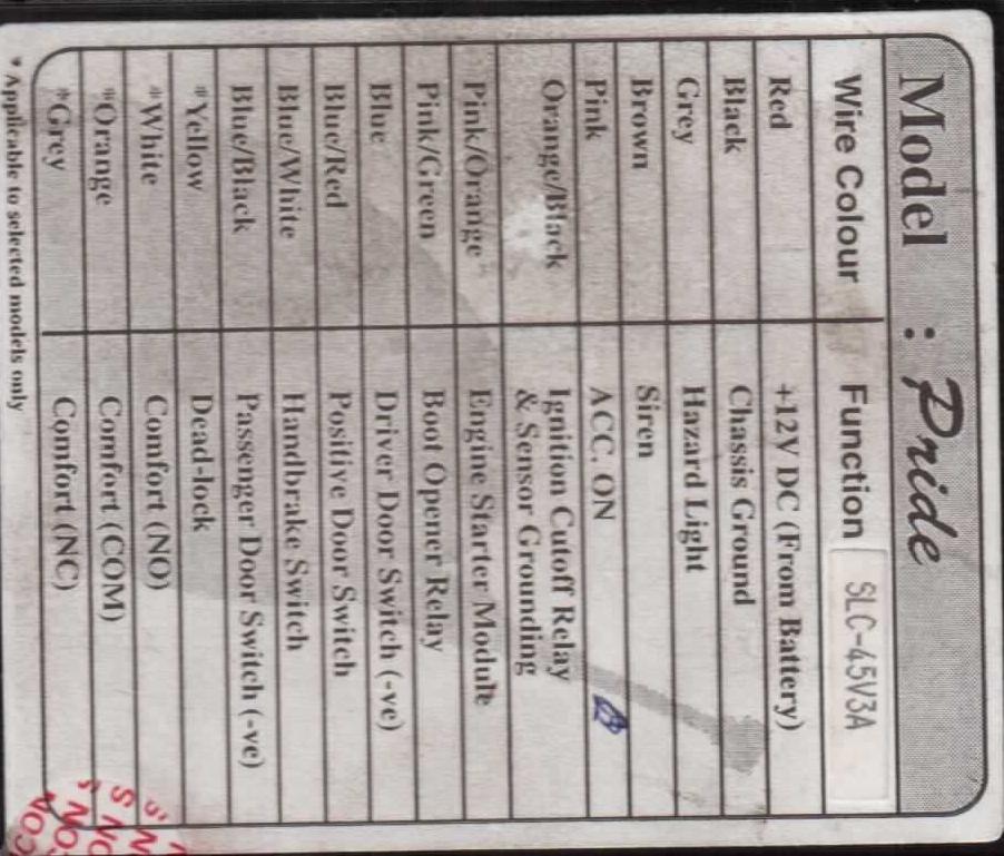

    szukam KONKRETNEGO schematu do alarmu silicon pride HELP. JEST NA CENTALCE OPIS ALE TROCHE NIE JASNY

    Szukam schematu alarmu Silicon Pride - niejasny opis na centrali
    A zarazem proszę o adminów o wrzucenie schematu tzn zdjęcia w spis wszystkich alarmów bo do modelu PRIDE wogóle ani słuchu ;)
    Nie wiem czy dalej aktualne ;D
    a tak przy okazji to jak ktoś może opisać po polsku kolory :
    PINK/GREEN
    PINK/ORANGE
    i dodatkowo które nie są opisane mianowicie :
    zielony/szary
    i o co chodzi z tymi komfortami ... ? co do czego sluzy
    dodatkowo jest tak ze te kolory z komfortu mam w jednej wtyczce, lecz kolor biały i żółty jest dodatkowo w wtyczce z wyprowadzenia pod centralny i są ciut grubsze ?? o co może chodzić :D nie chce się bawić próbówką by czegoś nie spalić itd ;)

    Bajeczki o różowej panterze oglądał ? Tak! To masz proste kolory - różowo zielony i różowo pomarańczowy.
    Reszty nie bardzo rozumiem / chyb nie umiem czytać po polsku /.
    Domykanie szyb, ryglowanie centralnego zamka.
    Zastosowanie i podłączenie jest uzależnione jest od modelu i wyposażenia samochodu.

    Chyba mnie nie zrozumiałeś ... kolory wiem jakie to bo angielski rozumie na podstawowym stopniu, wyżej jest schemat i chodzi mi tylko o to że podałem przykłady 2 przewodów których nie rozumie! czyli boot opner relay i engine starter module,
    chodzi mi o to do czego one służa a nie jakie to kolory...
    a to w takim dead-lock to będzie ryglowanie
    a comfort (NO NC COM) to zależy od modułu domykania czy komfortu ;)
    boot opner relay
    przekaźnik otwierania bagażnika
    moduł odpalania silnika-ten alarm umożliwiał zdalny rozruch poprzez dodatkowy moduł
