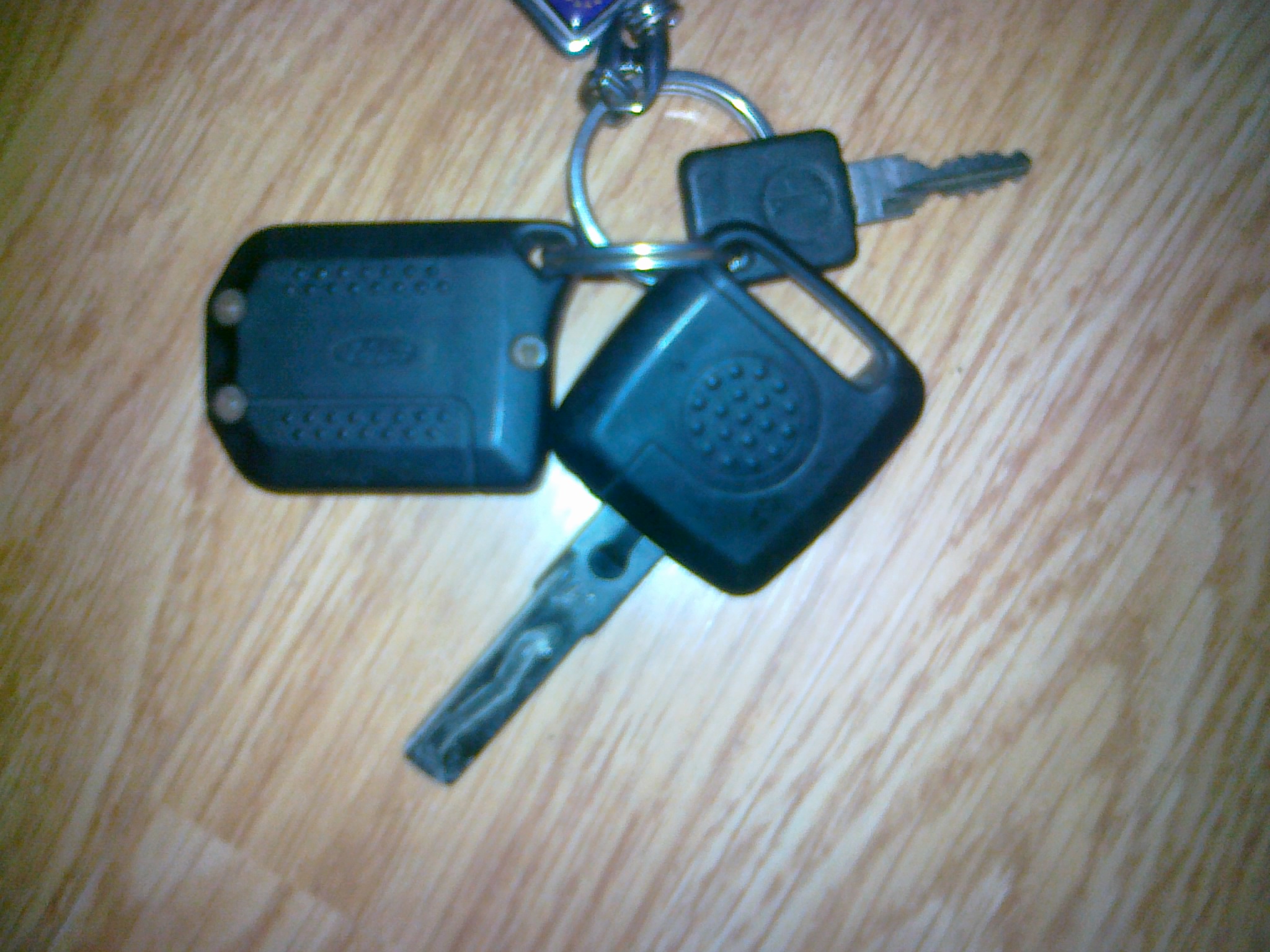

    Szukam schematu alarmu montowanego w Galaxy 2.0 rocznik 1998. Centralka jest zintegrowana z syrena i jest zamontowana za akumulatorem, centralka ma stacyjke ktora deaktywuje system, jest połaczona do comfortu bo działało domykanie szyb, pilot który posiadam jest zewnętrzny nie w kluczyku, ale napewno fabryczny forda. Przestał działać jedyny pilot który posiadam więc zamiast wydawać 500 zł na serwis wole wymienić cała centralkę z dwoma nowymi pilotami. W załaczniku dodaje fotke pilota. Ford Galaxy 2.0DOHC 1998 – schemat podłączenia alarmu GT-125, rozpiska kabli Ford Galaxy 2.0DOHC 1998 – schemat podłączenia alarmu GT-125, rozpiska kabli
    Proszę o schemat, głownie chodzi o rozpiskę kabli które wchodzą do centralki.
    Centralka ma symbol GT-125
    Z góry dziękuje.
