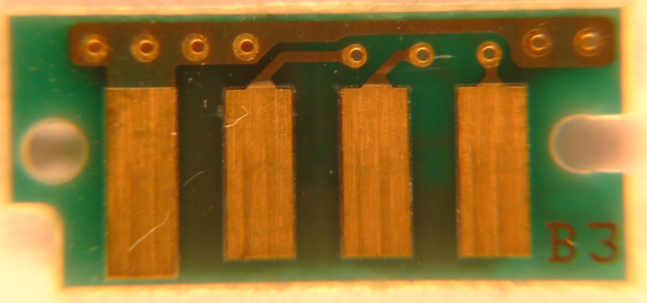

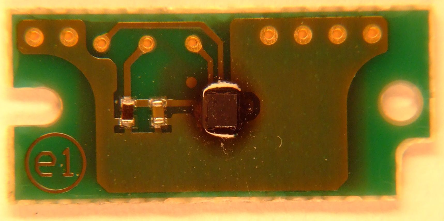

    Witam, poniżej macie zdęcia chipa do tej drukarki, czy ktoś wie jak to można zresetować?

    A jaki to układ tam jest? Źle dodałeś zdjęcia nie można powiększyć!
    Szukaj na chińskich bądź ruskich stronach programatora, jak znajdziesz to może 1 na 10 dojdzie ;). Jest ryzyko jest zabawa.

    a ja znalazlem sposob.zaklejalem po kolei tasma samoprzylepna najpierw lewy pozniej od prawego po kolei sciezki na czipie i dziala dalej.nic sie nie pali na czerwono ani zaden komunikat. caly trik polega na tym zeby za pomoca tasmy oszukac pamiec drukarki-czyli na wlaczonej drukarce zaklejamy sciezke wkladamy toner nastepnie na wylaczonej drukarce z sieci wyciagamy toner zdejmujemy tasme i wkladamy z golymi sciezkami po czym wlaczamy zasilanie. wydaje mi sie ze ona sie w ten sposob restartuje. mozna?mozna!zajelo mi to 7 minut.

    lewy to ten od strony zaczepu. musisz po kolei zaklejać taśmą styki i włączać i wyłączać drukarkę z sieci aż do skutku.

    to który styk po którym zakleisz nie ma większego znaczenia. Chodzi o to że jeden z nich jest odpowiedzialny za pamięć chipa co do ilości wydruków. Możliwości jest więc tylko kilka ale najważniejszą rzeczą jest to żeby po zaklejeniu styku włączyć drukarkę po czym wyjąć toner, poczekać aż ona zczai że go nie ma wyłączyć ją z gniazdka wsadzić toner bez zasilania z zaklejonym stykiem i włączyć. musisz po prostu pokombinować. jeśli zaklejanie jednego styku nic nie daje to spróbuj po dwa a najlepiej obczaj który styk jest połączony z chipem czyli tym czarnym klejem z drugiej mańki.
    swoją drogą to szkoda ci tych 30 pln na chipa i proszek do regeneracji?
    a i jak włączysz ją i będzie mrygać na czerwono czy tam pomarańczowo to wyjmij toner i odklej styk i wsadź go na zad. wtedy powinna swiecic na zielono i być git

    Możesz się pobawić z jakimkolwiek programatorem do pamięci szeregowych, który potrafi programować kości 24C02. Ten styk "Najbliższy (największy)" to masa, środkowe to sygnały SDA SCA (nie wiem w jakiej kolejności trzeba to sprawdzić) i skrajny zasilanie. Problemem może być wsad do chipa bo czymś trzeba go załadować. Wątpię aby próba ręcznej zmiany losowych komórek na obecnej kości dała jakiś pozytywny efekt.
    Znacznie prościej, taniej (o ile nie masz programatora i doświadczenia) i mniej czasochłonnie jest zakupić taki chip np na allegro. Kosztuje całe 7zł.
