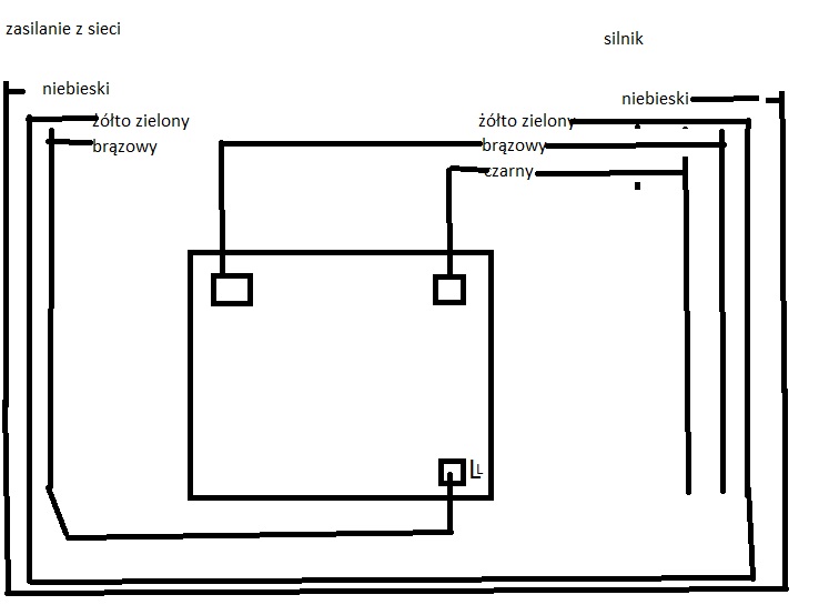

    Szukam schematu do podłączenia rolet zewnętrznych napedzanych elektrycznie. Ze skrzynki wychodzi przewód 4 żyłowy a zasilanie przychodzi 3 żyłowe. Mam łącznik żaluzjowy wielo klawiszowy 1-biegunowy ale nie bardzo oriętuję się jak to podłączyć żeby działało. Proszę o jakąś pomoc.

    Jest:
    zółto zielony
    niebieski
    brązowy
    czarny
    Rolety są z F. Portos, a włacznik mam Z F. Berker

    Dzięki za pomoc, ale juz tak w ramach upewnienia się, proszę kolego rzuć okiem na rysunek który na szybko skleciłem czy to aby tak było na pewno. Jak podłączyć rolety zewnętrzne z przewodem 4-żyłowym i łącznikiem jednobiegunowym?

    Na schemacie nie dostrzegam błędu.
