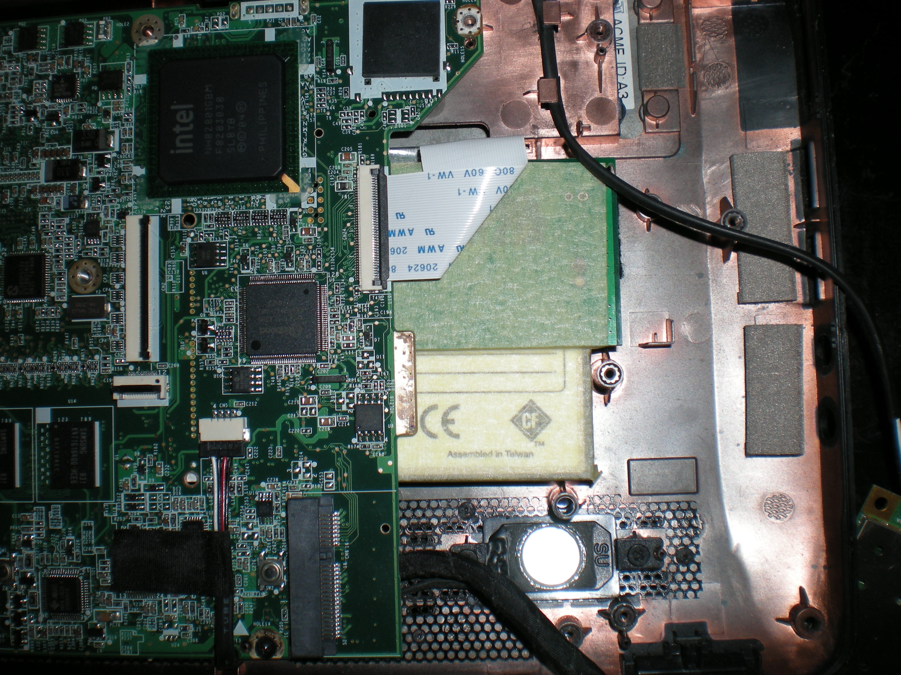

Ostatnio na portalu aukcyjnym nabyłem ten cud techniki i wkrótce zapragnąłem coś zrobić z jego "wspaniałym" dyskiem SSD o pojemności 8GB. Niby można włożyć zwykły HDD 1,8" ale idea dysku SSD w tego typu sprzęcie bardzo mi się spodobała.
Kupiłem więc, na tym samym portalu aukcyjnym, kartę CF o pojemności 16GB marki PRETEC i przejściówkę CF na ZIF (taką jak do iPoda Classic).
Chciałem uniknąć ingerencji w obudowę laptopa - udało się bez problemu, wystarczyło odciąć laminat w przejściówce poniżej złącza karty CF.
Wraz z przejściówką dostałem dwie taśmy połączeniowe - jedną dłuższą z dwoma niebieskimi końcówkami i jedną minimalnie krótszą z jedną końcówką niebieską (grubszą) i drugą białą (cieńszą) - ale obie taśmy miały styki na obu końcach po tej samej stronie taśmy, podczas gdy oryginalna taśma ma styki po przeciwnych stronach. Mogłem użyć taśmy ze starego dysku ale zdecydowałem się przerobić jedną z tych które dostałem. Przeróbka okazała się prosta, o ile ta niebieska folia usztywniająca mocno się trzyma to biała okazała się łatwa do odklejenia. Po jej odklejeniu zawinąłem końcówkę ze stykami i dodatkowo włożyłem ten odklejony biały pasek w zagięcie:
Samą kartę też udało mi się upchnąć we wnętrzu obudowy bez cięcia czegokolwiek:
Ostatecznie jednak zauważyłem że płyta jest lekko wygięta więc wyłamałem wręgę wzmacniającą tulejkę widoczną na powyższym zdjęciu po prawej stronie karty i obróciłem kartę o 90° w kierunku przeciwnym do ruchu wskazówek zegara - złączem ZIF w przejściówce w stronę złącza ZIF na płycie. Dodatkowo kartę i przejściówkę okleiłem taśmą papierową.
Wszystko złożyłem "do kupy", włączyłem, wchodzę do BIOS-Setupu i widzę... HDD Model Name: None. Wymieniłem więc kartę na Kingstona Elite Pro 133x 4GB (akurat taką miałem "po ręką") i ta przedstawiała się normalnie. Coś mnie jednak tknęło i wróciłem do Preteca - okazało się, że w menu F12 czyli wyborze urządzenia rozruchowego jest pozycja IDE 0 i netbook próbuje startować z karty. Miałem wcześniej przygotowany obraz starego dysku, przywróciłem go na nową kartę i Windows XP się uruchomił, niestety nadal nie widział nazwy dysku (dysk widniał jako "Stacja dysków"), a co gorsza widział go jako dysk wymienny (niektóre programy, w tym sam Windows, nie chcą się instalować na dyskach wymiennych). Na szczęście znalazłem ten temat: https://www.elektroda.pl/rtvforum/topic935225.html i pomogło. Wprowadziłem drobną modyfikację do tego opisu - potrzebny identyfikator urządzenia wziąłem z Menedżera Urządzeń (Szczegóły -> Identyfikator wystąpienia urządzenia, tylko do drugiego znaku '\') zamiast z rejestru. Link do sterownika podany w w/w temacie jest już nieaktywny ale można go pobrać np. stąd:

Ostatnio zmieniłem kartę na Kingston Elite Pro 266x 16GB i jest po pierwsze bezproblemowa, bo po włożeniu do przejściówki przedstawia się jako dysk stały, a po drugie dużo szybsza (w/g Crystal Disk Info osiąga zarówno w odczycie jak i w zapisie ok 60MB/s, podczas gdy poprzednio używany Pretec 233x notował 51MB/s w odczycie i tylko 14MB/s w zapisie).
