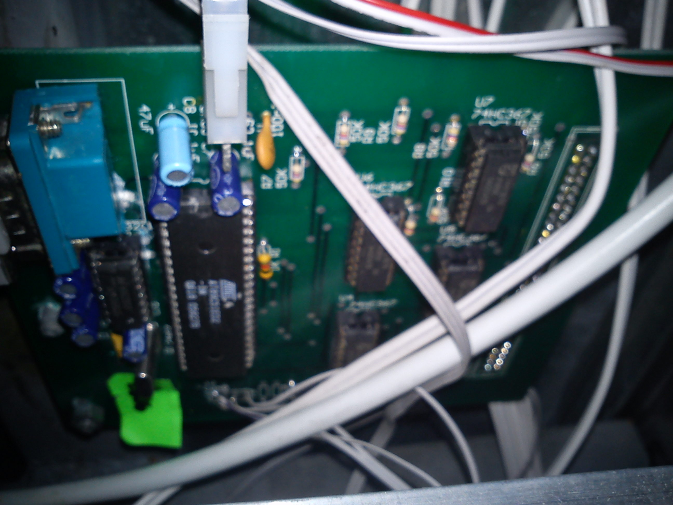

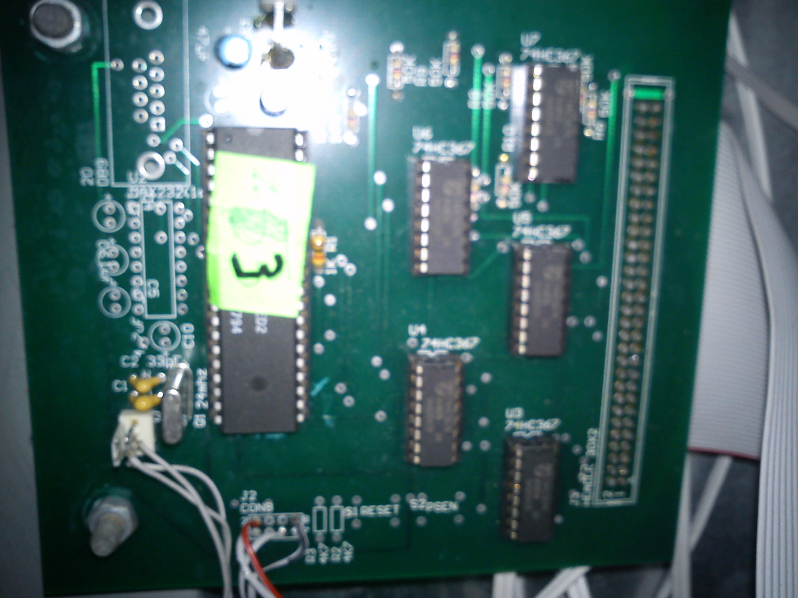

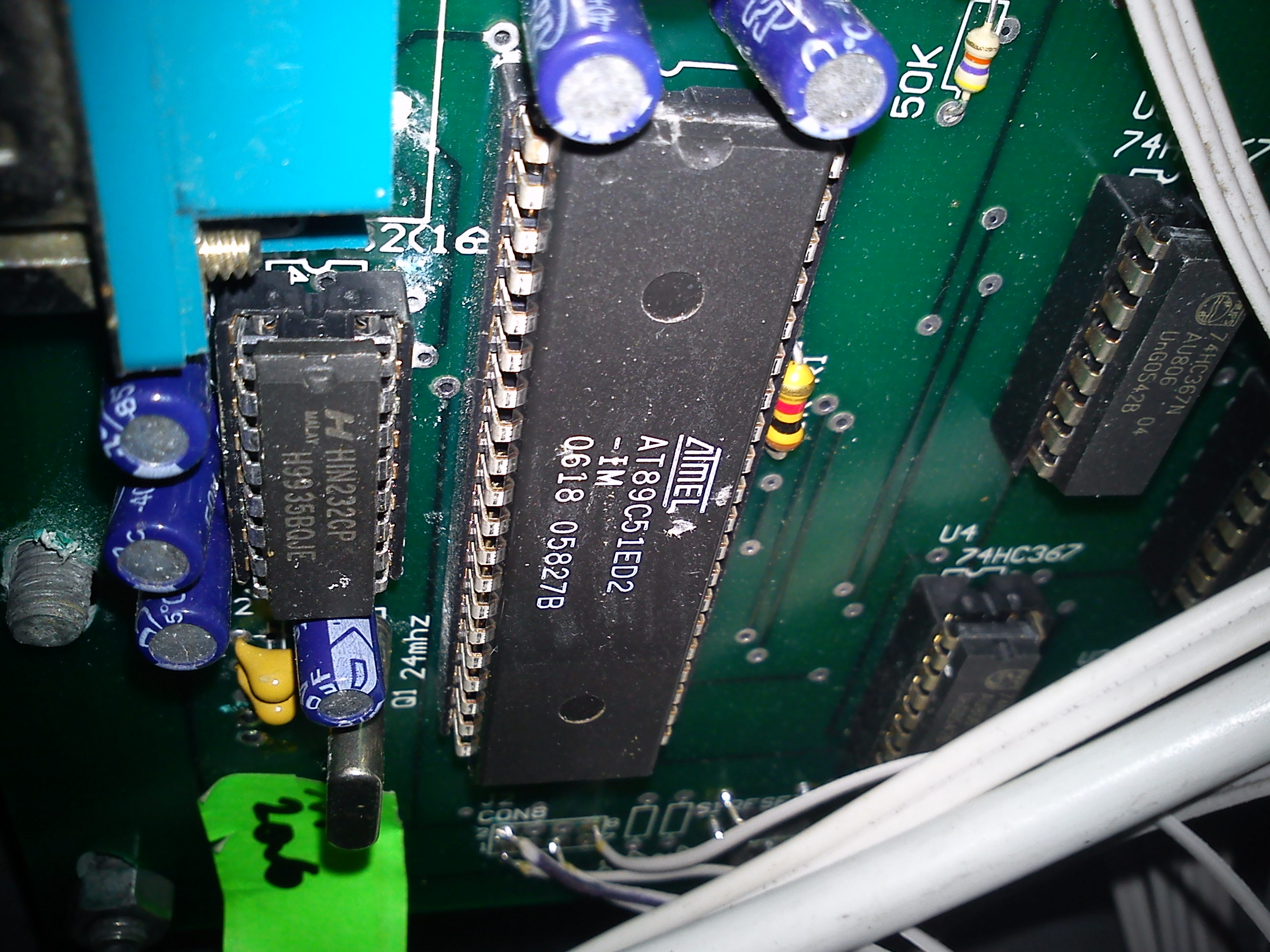

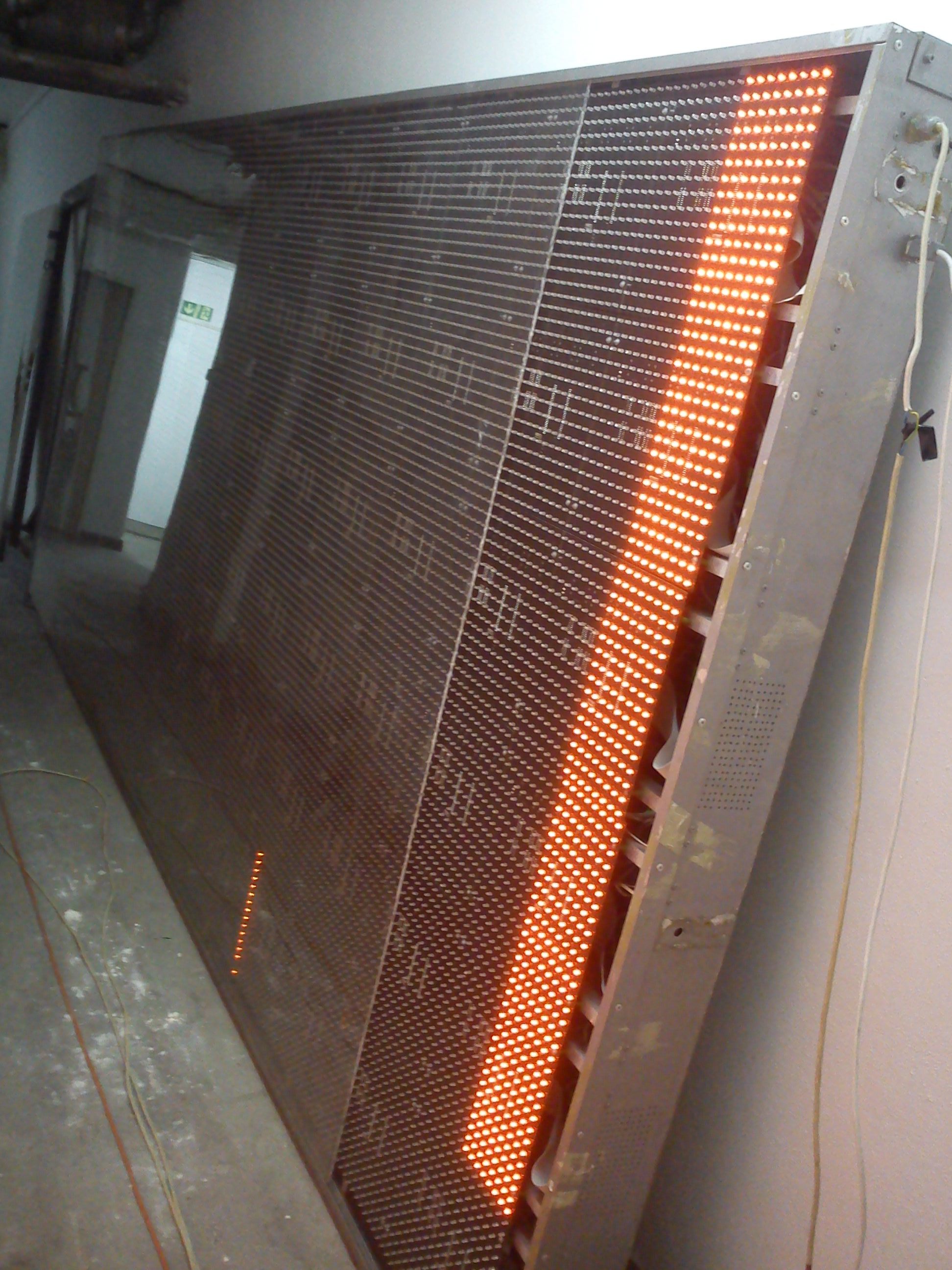

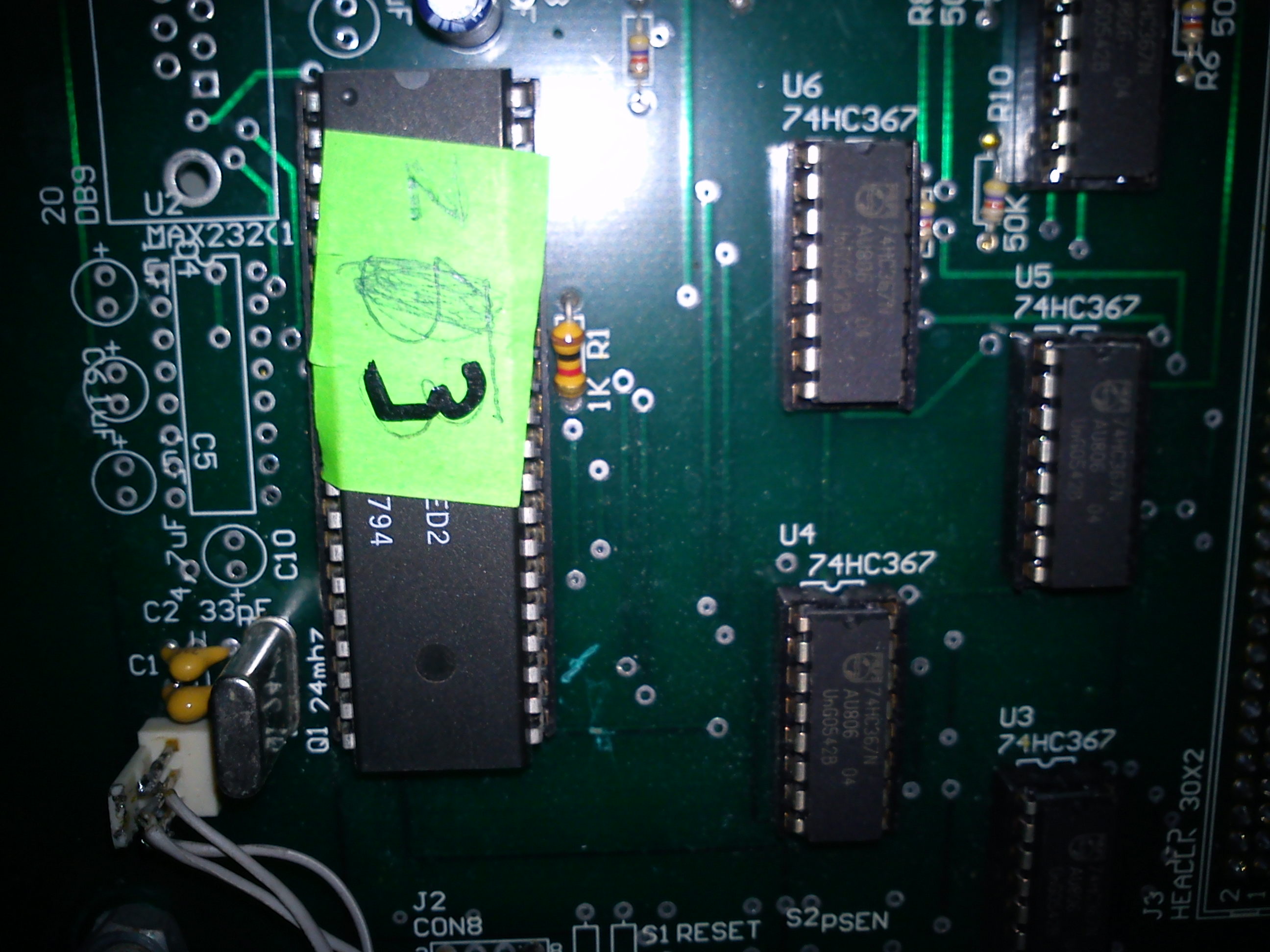

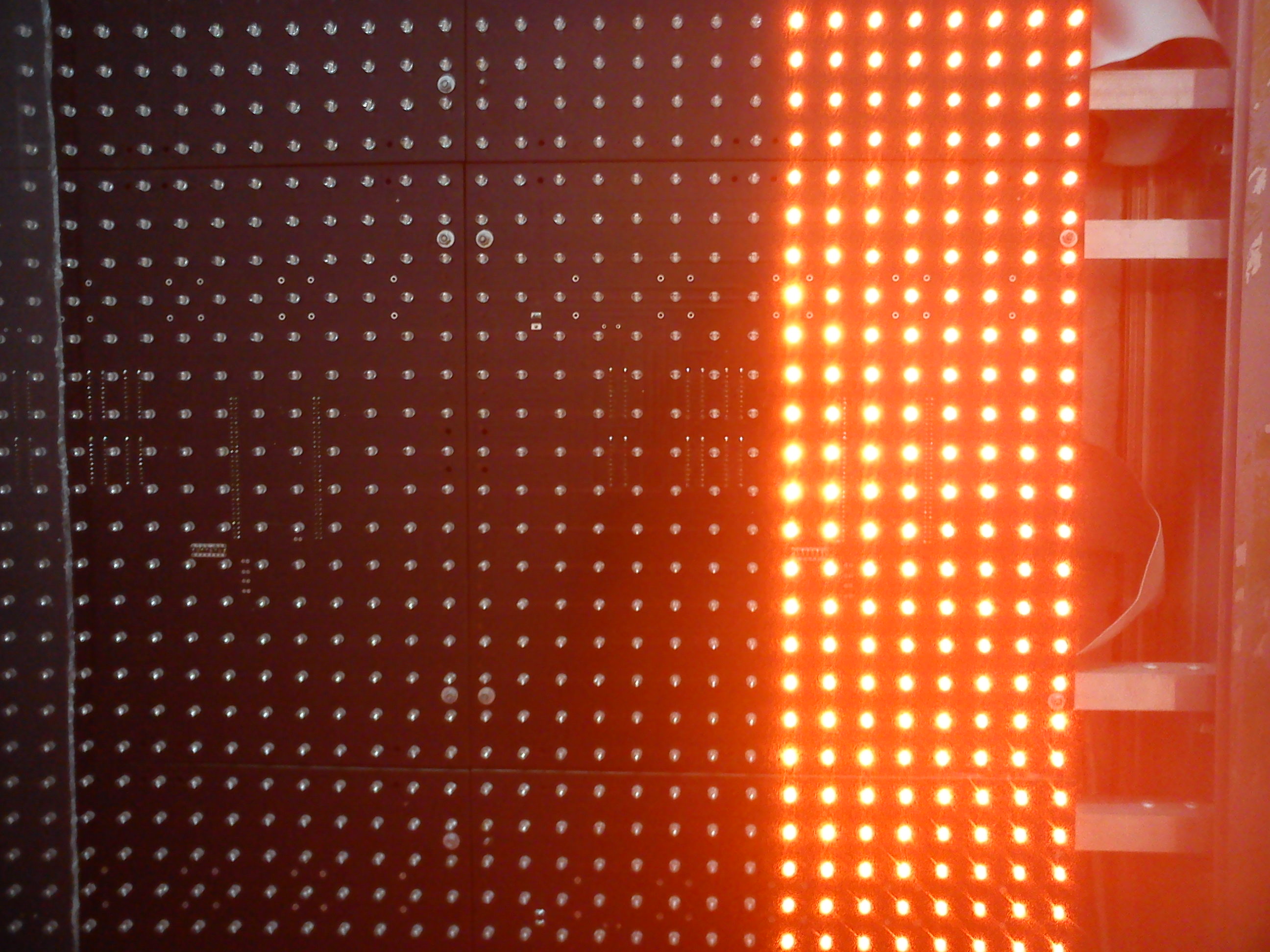

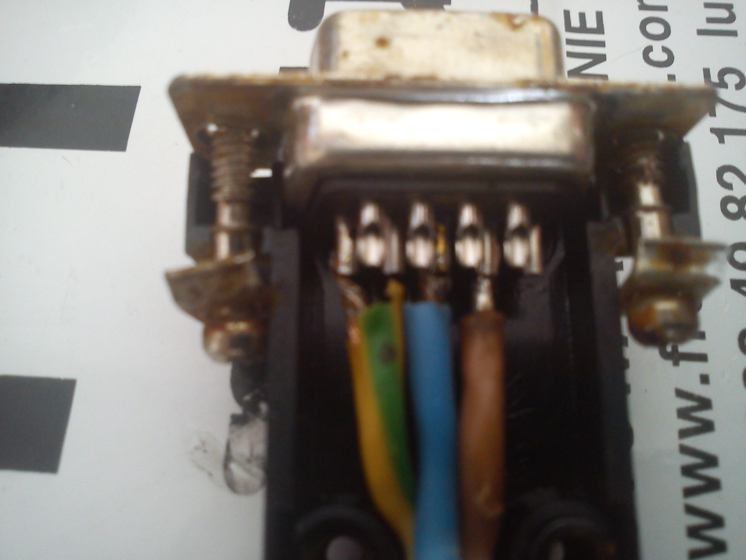

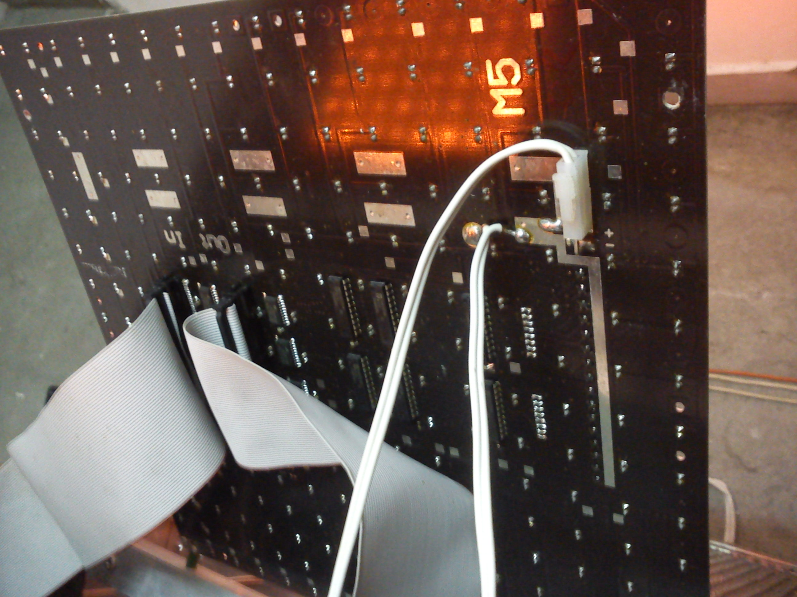

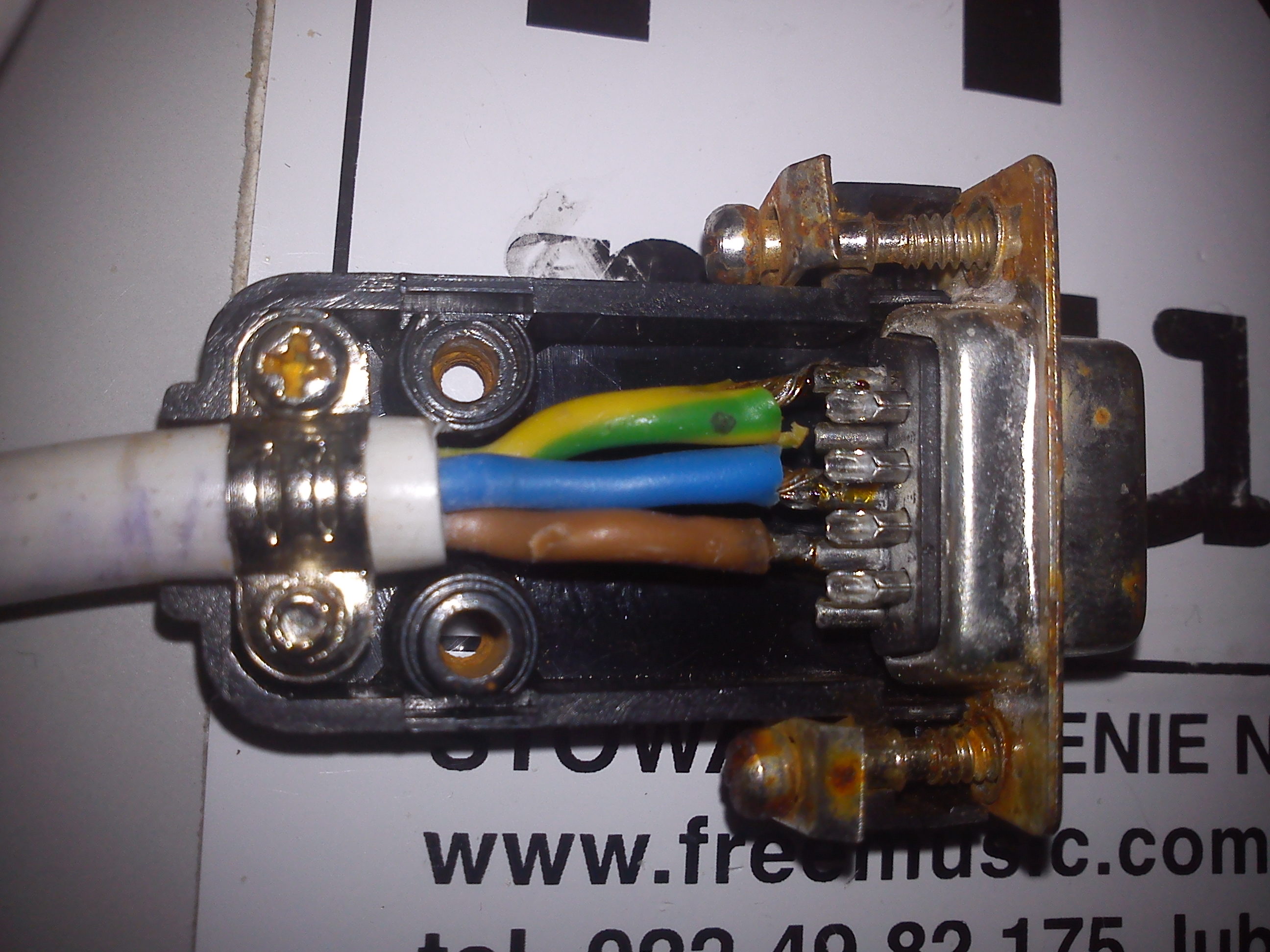

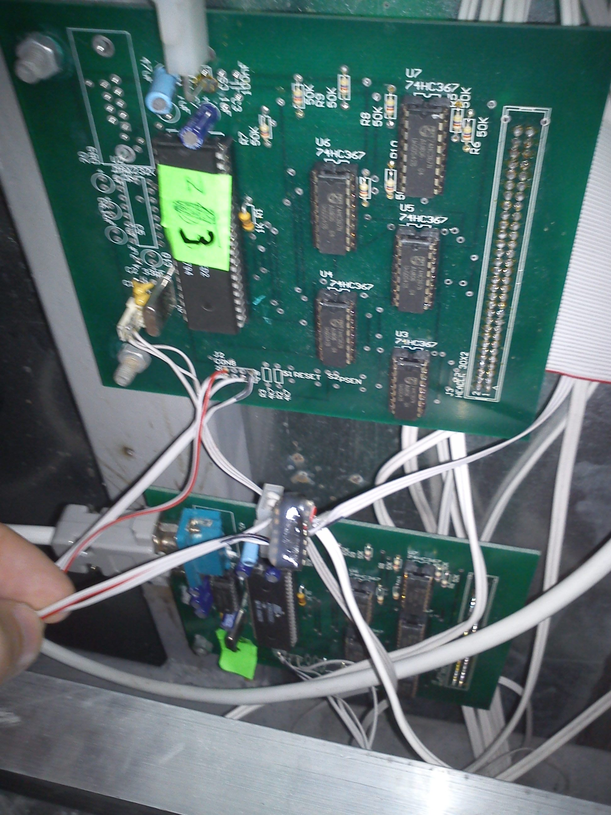

    Witam. Potrzebuje pomocy posiadam używaną tablice led panelową wielkości mniej więcej 4 x 2 m składa się z około 98 paneli jest sterowana z 7 sterowników w tym jeden główny z wyjściem rs232 z używanymi tylko 3 nóżkami załączam zdjęcia sterowników i kabla. Potrzebuje pomocy w odgadnięciu cóż to za mikrokontroler i czym można go ruszyć do zaprogramowania. Dzięki za podpowiedzi.

    Podpinasz do komputera przez przejściówką USB-RS232. Chyba, że masz dostęp do starszego gdzie jeszcze są porty szeregowe. Możesz użyć dowolnego programu do wysyłania np. BrayTerminal czy windowsowy Hyper Terminal. Podepnij i zasil tablicę i zobacz czy coś wyśle do komputera. Jak będą krzaki to zmień prędkość. Lepiej znajdź producenta tej tablicy może on ma jakiś program do obsługi, bo tam mogą być jakieś specjalne polecenia których nie znasz, a samo wysłanie tekstu do tablicy nie wiem czy zadziała. 3 nóżki wystarczą znaczy że są tylko RXD TXD i GND, bez sterowania przepływem.

    Wygląda na produkt polski z niewielkiej produkcji lub zaawansowany prototyp. Ze ' stylu ' pcb przypomina mi produkty pewnej firmy która oferuje zegary przemysłowe jedno i dwustronne także z DCF. Niestety nie pamiętam ich nazwy. Spojrzałem w necie i na przykład http://www.eltin.com.pl takie podobne.
    Ewentualnie dla sportu jeden dzień identyfikacji i można spróbować zaświecić. Oprogramowanie w całości to już inna bajka, chyba że potrzeba wyświetlić tylko bitmapy, zegar i temperaturę.

    Świecić jak najbardziej świeci, jeszcze mógł bym spróbować zrobić zrzut roma i zobaczyć co tam siedzi, ale jak najbardziej chodziło by o wyświetlanie bitmap.
