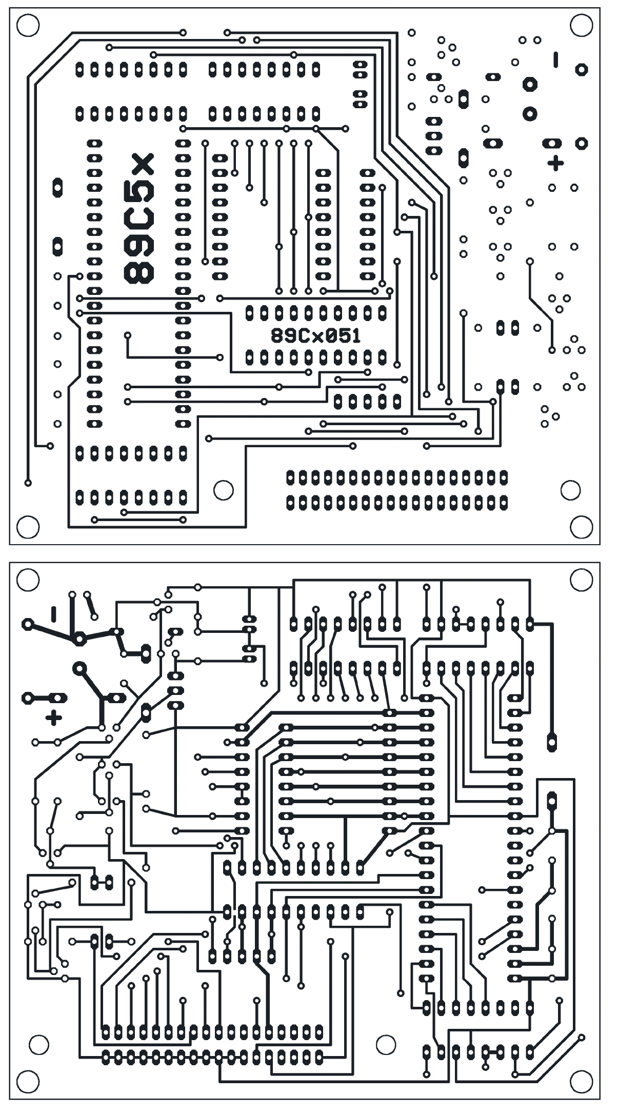

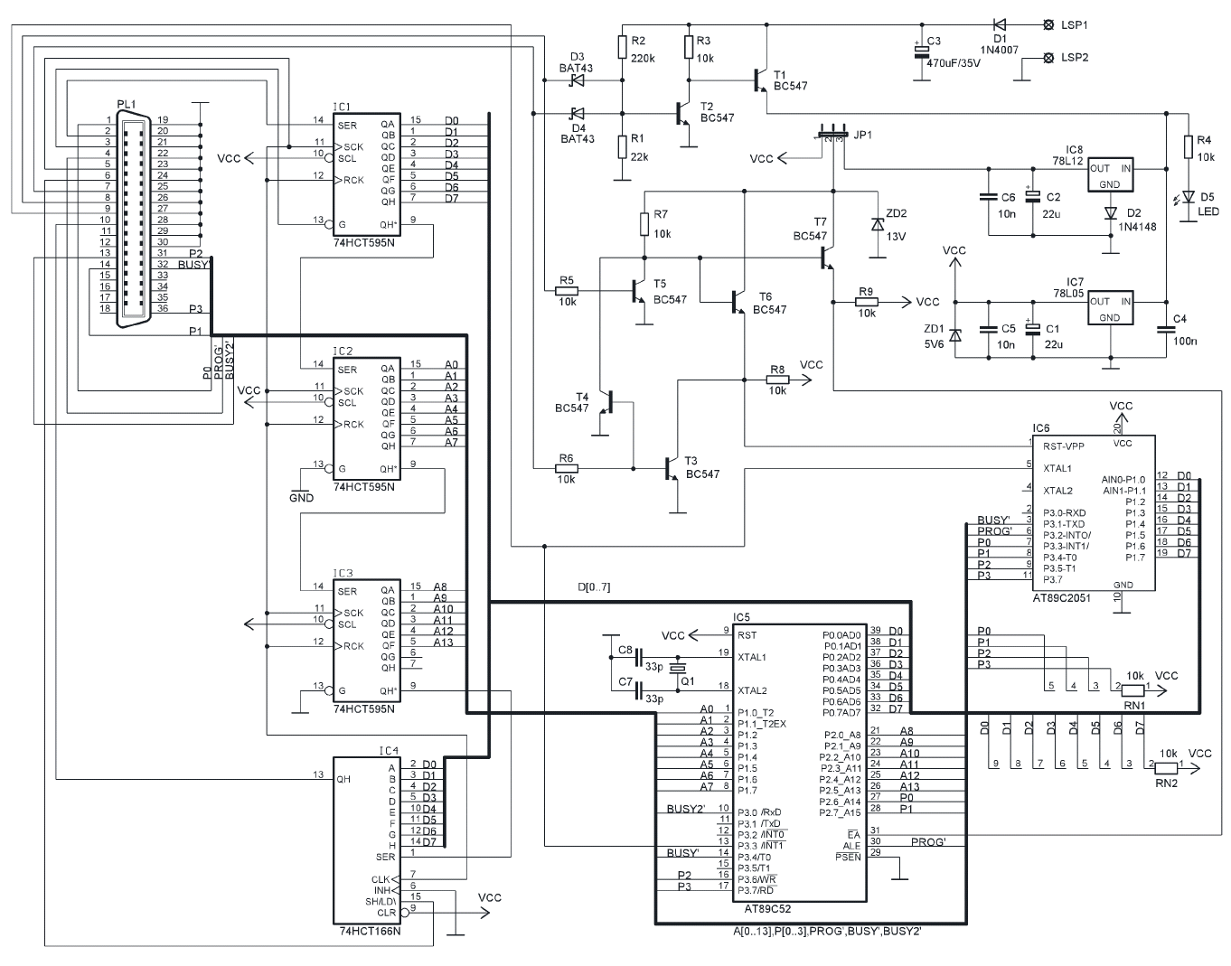

  • Programator umożliwia zaprogramowanie mikrokontrolerów 20 pinowych oraz 40 pinowych tj. AT89C5x, 89S5x oraz AT89Cx051. Do komunikacji zastosowano port LPT komputera PC. Wymiary płytki 9x10cm - laminat dwustronny. Programator cechuje niski koszt wykonania oraz darmowy program obsługujący + źródło w Delphi. Użytkownicy WinXP/NT wcześniej powinni zainstalować bibliotekę userport.

    • Programator mikrokontrolerów Atmel 51 progra51_sch.gif (103.9 KB) Musisz być zalogowany, aby pobrać ten załącznik.
    • Programator mikrokontrolerów Atmel 51 progra51_elem.gif (133.74 KB) Musisz być zalogowany, aby pobrać ten załącznik.
    • Programator mikrokontrolerów Atmel 51 progra51_pcb.gif (161.77 KB) Musisz być zalogowany, aby pobrać ten załącznik.

    A jak wlutowac taka drabinke rezystorów, bo mam rozumiec, że to wygląda tak jak drabinka rezystorów na płycie głównej ?
    i co oznacza ten kwadrat z dwoma przekątnymi w tej drabince?
  • #6 1924106
    epele
    Posty: 19
    Ten kwadrat z dwoma przekątnymi to pierwszy pin drabinki rezystorowej- czyli wspólna szyna wszystkich rezystorów w drabince. Na obudowie drabinki zaznaczony jest najczęściej kropką.

    Jakie napięcie podłączyć do złączy LSP1 i LSP2 ?
    (chodzi mi o pierwszy schemat programatora w tym temacie)
