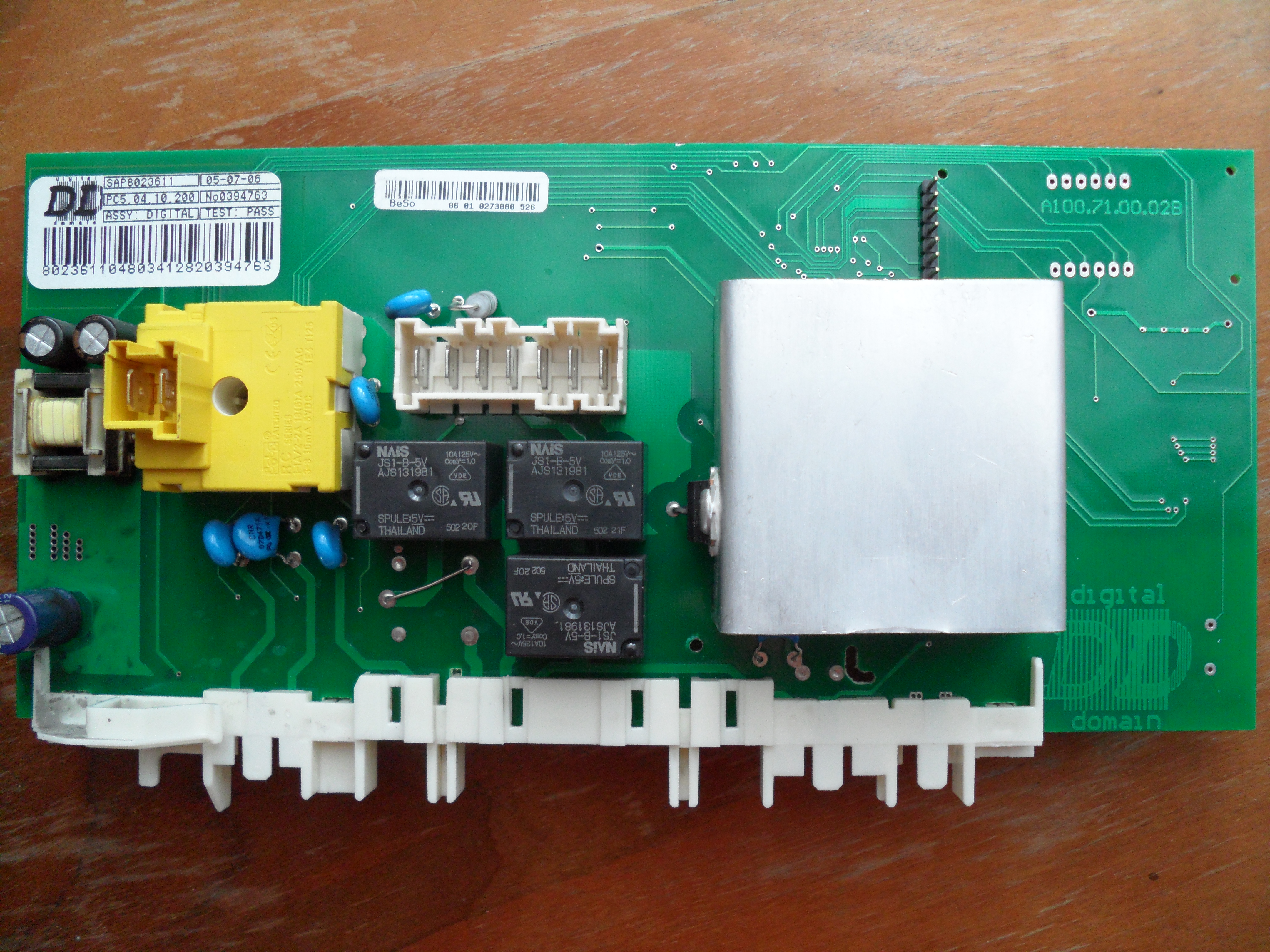

    Mam problem z pralką, po kilku minutach pracy pralka zaczyna pobierać i wypuszczać wodę jednocześnie. Wiem, że podobne tematy nie raz były poruszane już na forum, wyczytałem, że to wina zaworu przesterowania, który jak się zepsuje pali też triak na module sterowania. Faktycznie zawór sprawdziłem i nie działa w dodatku ma zwarcie (zamówiony jest już nowy).
    Problem pojawia się z płytką, nie jestem elektronikiem i nie wiem jak zdiagnozować, który element jest do wymiany, prąd nie dochodzi do zaworu przesterowania więc pewnie spalił się ten triak. Tylko który to? Zrobiłem zdjęcia płytki, jeżeli ktoś mógłby mi wskazać jakie elementy należy wymienić wraz z opisem (oznaczeniami zamienników) będę wdzięczny.

    Wymień zaznaczone elementy - triak i drabinki oporowe Pralka Amica PC5510A423 - Pobiera i wypuszcza wodę jednocześnie.

    I zawór przesterowania zamocowany w podstawie pralki bo on jest przyczyną uszkodzenia elementów na płycie.

    Pralka działa. Dziękuję za pomoc! Do kolegów z podobnym problemem:
    Powodem usterki jest zawór przesterowania, który jak ulegnie awarii pali także triak i drabinki oporowe na płytce.
    Żeby naprawić usterkę trzeba po pierwsze wymienić zawór przesterowania koszt maks. 50zł. Po drugie wymienić uszkodzone elementy płytki zaznaczone przez kolegę machefi.
    tomasz1709 ja też miałem problemy ze znalezieniem drabinek dlatego je zostawiłem, a uszkodzone ścieżki drabinek ominąłem zwykłymi rezystorami. Które ścieżki w drabinkach są uszkodzone widać dokładnie na zdjęciach z wcześniejszych postów.

    Tak to wiem i dziękuje bo myślę nad ominięciem przez zwykle oporniki, ale chciałem być oryginalny nawet znalazłem te drabinki nie kosztują dożo po 10 groszy, ale jestem już na etapie wymiany na oporniki. Tylko właśnie popełniłem błąd ze nie wymieniłem siłownika, a wymieniłem triaka i warystor, ale nie wymieniłem siłownika. Dlatego poleciały oporniki, czyli awaria jest skutkiem uszkodzonego siłownika w zaworze. Dziękuję jutro kupuje siłownik, ale raczej wstawiam tam jakiś bezpiecznik. Jakoś tak jak dla mnie takie cuda to nie na długą metę mowie tu o tym rozwiązaniu Amiki. Mam tylko nadzieje, ze nie poleciał procek bo triaka trafiło. Oj nie mam opornika 330Ω mam 331Ω co myślicie koledzy pójdzie na tym?
