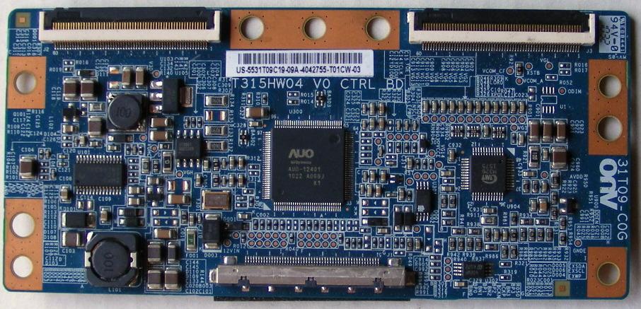

    Mam głos, a po około minucie tv się wyłącza. Sprawdzę jeszcze, czy jest obraz. Płyta główna 715G3705-M01-000-005B. Matryca się zgadza.
    Z takim samym objawem ma też tv Sony, też jest po burzy. ale to temat na nowy post.
    Matryca nie ma treści. Nie ma zasilania T-con. Pojawia się tylko chwilowy impuls z zasilaniem. Na płycie jest "jakiś układ" sterujący 12V na tranzystorach obok wtyku. Niestety nie mam schematu więc ciężko coś dojść.
    Inwerter startuje jeśli mu się odłączy sterowanie ON/OFF.

    T-Con model T315HW04 V0 AUO .

    Taki T-con/pasuje też dla matryc 37" T370HW03
    -procek na płytce to AUO-12401, oraz Gamma-bufer RM5101 (= AS-15HF), BD8160EFV

    Z elektroniką to nie mam problemów, ale "rzeźbienie" na "czuja" to trochę za daleko. Mam rozumieć, że jeśli T-con nie odpowiada (uszkodzony) to następuję "wyłączenie zasilania" poprzez układ sterujący 12V.
    Oznaczenia V0 lub V4 to są programy i nie mają znaczenia. Na aledrogo znalazłem całość za 100zł.
