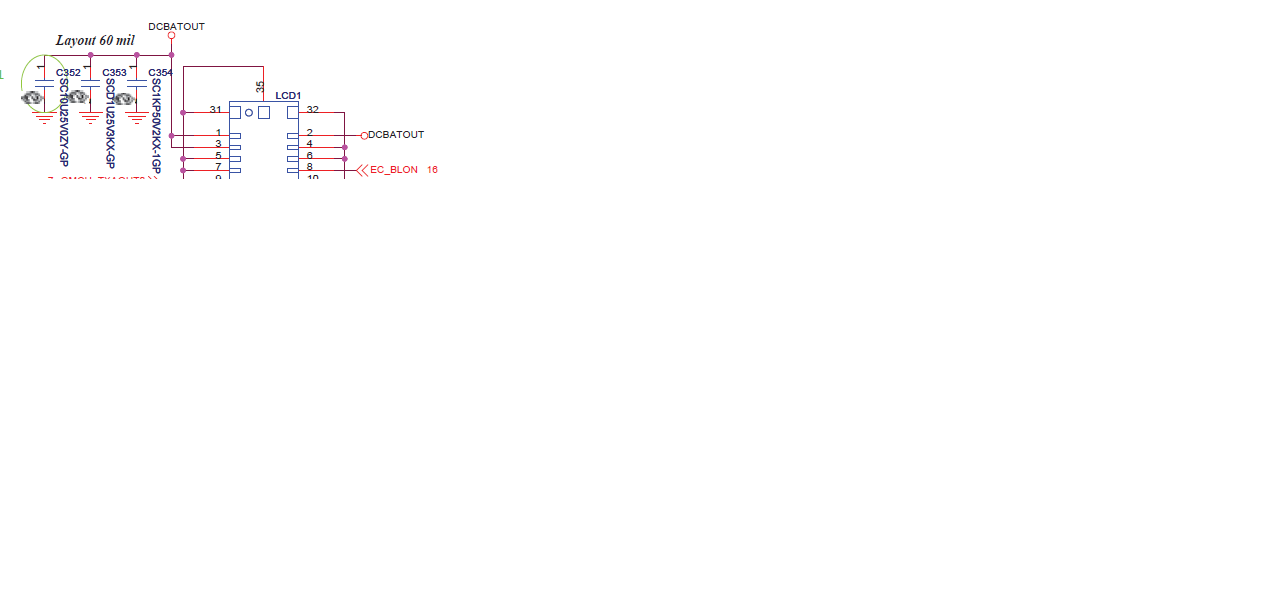

    Problem Jest taki że nie założyłem nową matryce i nie działa podświetlanie. Jedyne co mi zostało do sprawdzenia to taśma i ewentualnie inwerter. Na pinach przy Inwerterze są następujące wartości
    1 0,00v
    2 0.00 v
    3 3,29v
    4 2,19v
    5 0,04v
    6 0,05v
    Zdaje się że z tymi dwoma ostatnimi pinami jest coś nie tak. Powinno być chyba po 12v. Czy jak puściłbym bezpośrednio z baterii przewodem pod 12 v bo efekt będzie ten sam jak gdyby działało?
    proszę o pomoc

    Brak zasilania inwertera.
    Nie kombinuj tylko szukaj usterki zasilaniu inwetrera.

    pajakx napisał:
    gdzie szukać bólu? Dodam jeszcze że wyjście na monitor zewnętrzny działa bezproblemowo.
    Na płycie głównej.
    Napięcia ze złącza LCD1 podaj.
    Taśmę przemierzyłeś?

    Potrzebowałbym schemat tej wtyczki LCD1. Jeśli chodzi o przejście tych dwóch kabli na których nie ma napięcia to obydwa mają zbyt duża oporność żeby miernik mi zapiszczał na którymkolwiek z pinów przy wtyczce która wpina się w płytę główną. Nie wiem o jaki pin dokładnie chodzi więc nic konkretnego nie mogę powiedzieć. Proszę o schemat tej wtyczki, albo jak szukać tego schematu?

    Pin 1 i 3 mają po 20,1v...
    a na przewodach 0,73 v
    czyli wychodzi na to że taśma ?
    Tak wynika, kup nową tasiemkę będzie ok.
