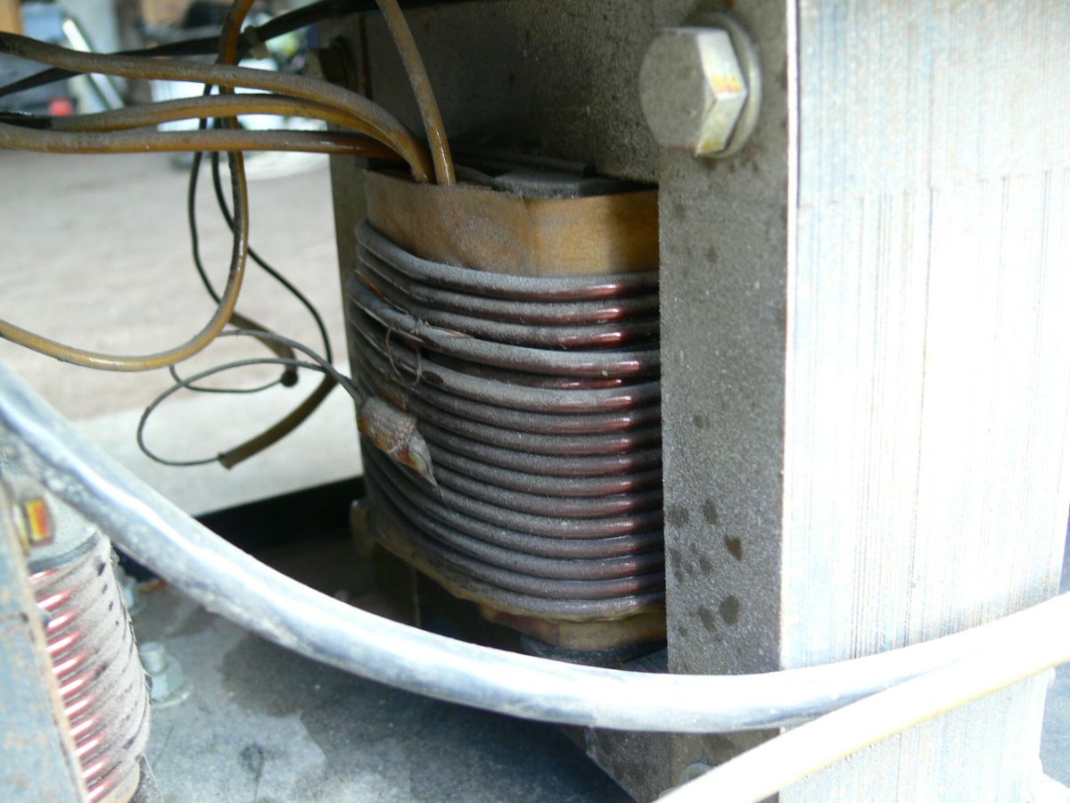

    Podepnę się do tego tematu.
    Spawarka Bester Turbo MagPower 1801(jak w temacie)
    Przepalony termik-zamontowany na transformatorze. Wg.katalogu: wyłącznik termiczny AM.07-1.05.05 1115-769-027R
    Ale problem jest z brakiem dostępu do tego elementu. Szukałem z godzinę, i nie znalazłem. Nie znalazłem też jego parametrów.
    Może po symbolu ktoś coś ...

    I pytanie do bardziej doświadczonych w temacie:
    Który z w.w. zamontować? Czy ten na 80/ włancz. ponownie przy 65, nie będzie powodował długich przerw w pracy?
    Mogę oczywiście założyć najpierw 'słabszy', i ewentualnie wymienić na 95. Choć z drugiej strony, ponowne rozbieranie to czas ...

    >>21822720 Na transformatorze? w uzwojeniach obwodów indukcyjnych stosuje się powszechnie termiki 130 stopni Celzjusza, normalnie zwarte.

    Tak czujnik przymocowany na uzwojeniu wtórnym Transformatora spawarki.
    Jak na zdjęciu
    Czujnik termiczny przymocowany do uzwojenia wtórnego transformatora spawarki
    Czujnik temperatury z żółtymi przewodami i nadrukiem U2 105°C
    W spawarce którą próbuję naprawić ma przerwę, czego objawem jest ciągłe świecenie kontrolki przegrzania.
    Na wyjętym czujniku jest nadruk: XXX 105.5 Czyżby była to temperatura zadziałania/rozłączania.
    Na Forum Elektrody są różne informacje na temat temperatury stosowanych w tym miejscu czujników. Niektórzy piszą o 80 stopni, inni o 105.
    Jak zamontuję na niską temperaturę-to będzie dużo przerw w pracy. Jak przesadzę w drugą stronę-grozi spaleniem transformatora.
    Jutro zrobię zdjęcie wyjętego czujnika
    Chyba przypadkiem sam sobie pomogłem :-), zamieszczając zdjęcie ze sklepu(Produkt niedostępny).
    Bez tej fotki, mogłem tylko snuć domysły
    Pod zdjęciem jest podpis, z temperaturą znamionową czujnika.
    Ale jakby ktoś potwierdził, byłbym zobowiązany.
