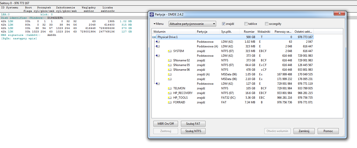

    proszę o pomoc z dyskiem. Mój kuzyn bawił się moim komputerem(notebook) i twierdzi, że zainstalował grę ,pograł i go wyłączył.
    Po włączeniu system nie startuje i dysk nie odpowiada.
    Poczytałem trochę postów i do końca nie mogę dojść jak mam to naprawić.
    Po podłączeniu do drugiego komputera przez kieszeń na USB mam w DMDE taki rezultat.
    Jak odzyskać dane z nieprawidłowego dysku dynamicznego w Windows 7?
    Wcześniej były 4 partycje.
    Jest szansa żebym odzyskał dane z dysku SYSTEM?
    Z góry dziękuję za pomoc

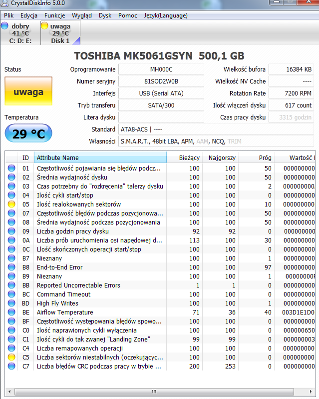

  • #3 11155568
    martinp_1987
    Posty: 6
    Proszę oto informacje z tego programu:
  • #4 11155588
    artaa
    Posty: 15102
    Pomógł: 1820
    Ocena: 1703

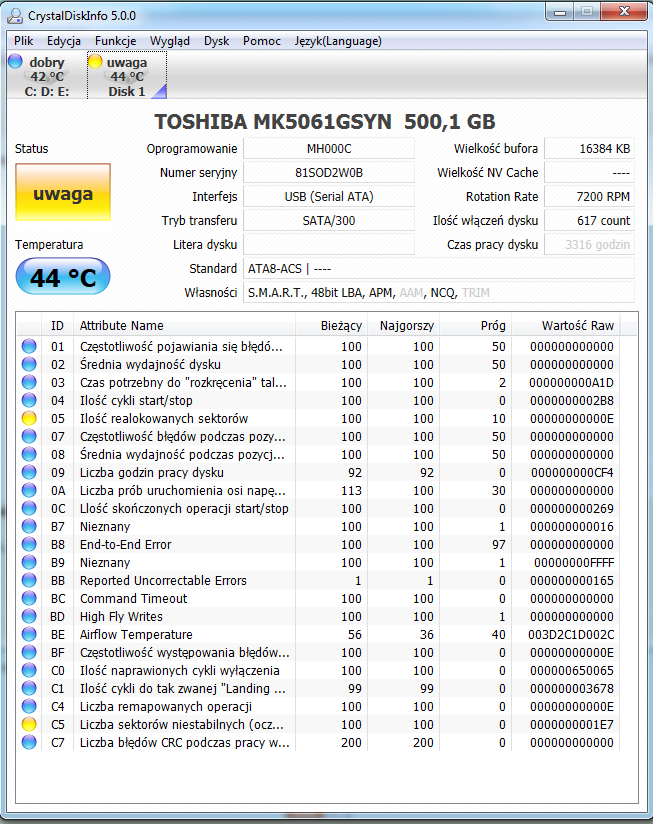

    Wstaw CAŁY! obrazek, kolumna RAW jest istotna...
    HDD relokuje sektory = jest uszkodzony,
    HDD/laptop ma gwarancję?
  • #5 11155697
    martinp_1987
    Posty: 6
    Wstawiam cały obrazek.
    Komputer jest na gwarancji.
    Nie ma żadnej możliwości na odzyskanie danych ?

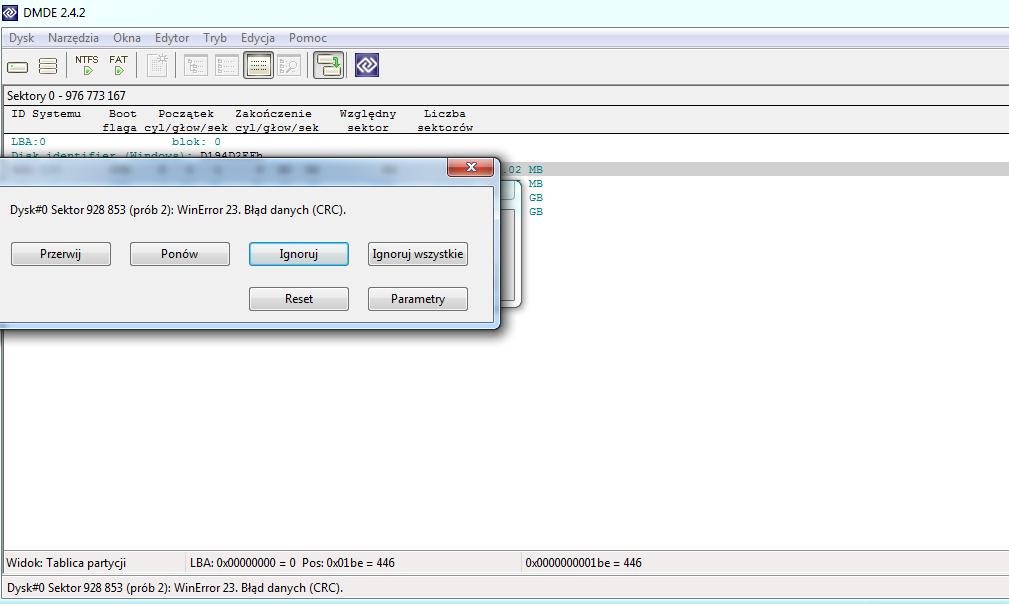

  • #7 11155806
    martinp_1987
    Posty: 6
    Dzięki już za pomoc.
    Zacząłem zbierać dane do odzyskania i podczas robienia kopii partycji do pliku mam błąd:
    Zaraz sprawdzę tym drugim programem.
  • #8 11157684
    martinp_1987
    Posty: 6
    Dzięki za pomoc. Drugi program odnalazł mi partycję która potrzebowałem i pozwolił zgrać potrzebne mi dane w znaczącej większości.
    Bardzo dziękuję za pomoc.
