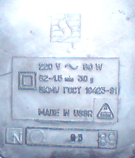

    Mam ptroblem z radzieckim mlynkiem do kawy. Mianowicie w czasie pracy stracil obroty. Teraz zamiast mielic tylko kruszy ziarna... jest na to jakas rada???

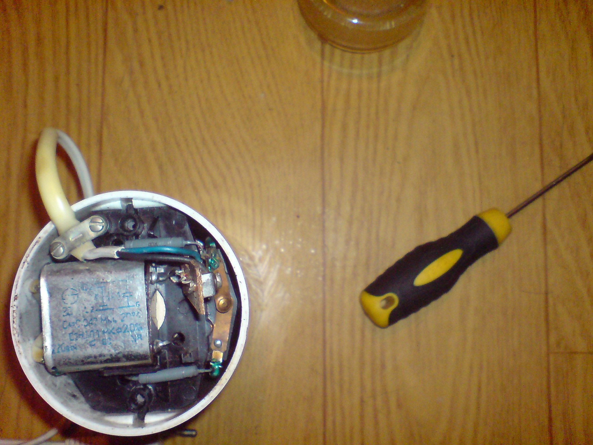

    Mianowicie doszedłem do tego ze chyba spalił sie ten srebrny COŚ kompletnie nie wiem co to jest.Młynek Stalman - Jak naprawić spadek mocy i obrotów?

    Srebrny coś nie może powodować efektu o którym piszesz. Jest to kondensator przeciwzakłóceniowy. Prawdopodobnie o ile nożyk obraca sie swobodnie, spalił sie wirnik i to by zakańczało żywot machiny "zdiełano w ZSRR". Sprawdź jeszcze jakiej długości są szczotki. Co to za młynek, podaj nazwę lub typ.

    Wiec tak Młynek nazwy STRAUME A model hmmm ZSRR rok 89 :)
    Co do szczotek to na 100 % są sprawne i dobre.

    Tak, mi ten straume chodził po głowie :) Zobacz, czy iskrzy na szczotkach, ale i tak na 99% uszkodzony jest wirnik. W sklepie takowego wirnika nie dostaniesz, ale to były dobre młynki i jeżeli zechcesz namiar na możliwe miejsce nabycia tego wirnika mogę podać na pw :)

    Zauważyłem ze jak go rozkręcę przeczyszczę szczotki i po złożeniu ma taki moment zaraz po uruchomieniu że zakręci szybko ale po sek zwalnia.

    Czy to nie czasem wina łożysk? Sprawdź czy wirnik nie ma "ciężko" jeśli tak to przesmaruj je.

    Wydaje mi sie że nawet lżej sie kreci niż wcześniej (ponieważ wcześniej to były takie przeskoki)

    A nie ma luzów wirnik na łożyskach?
