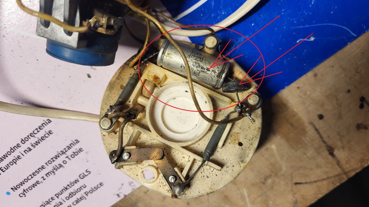

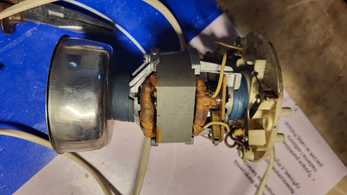

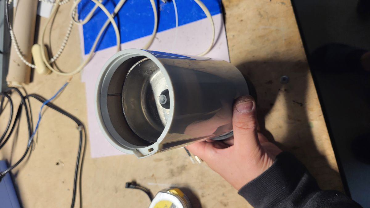

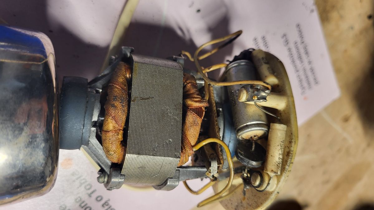

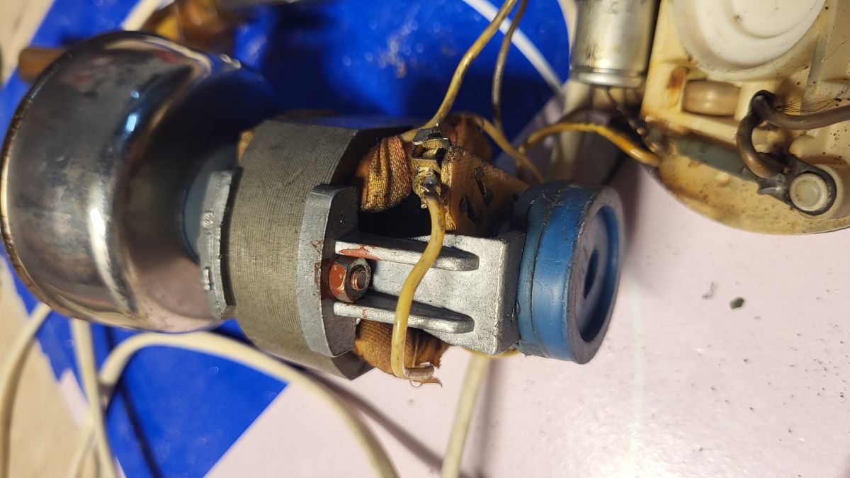

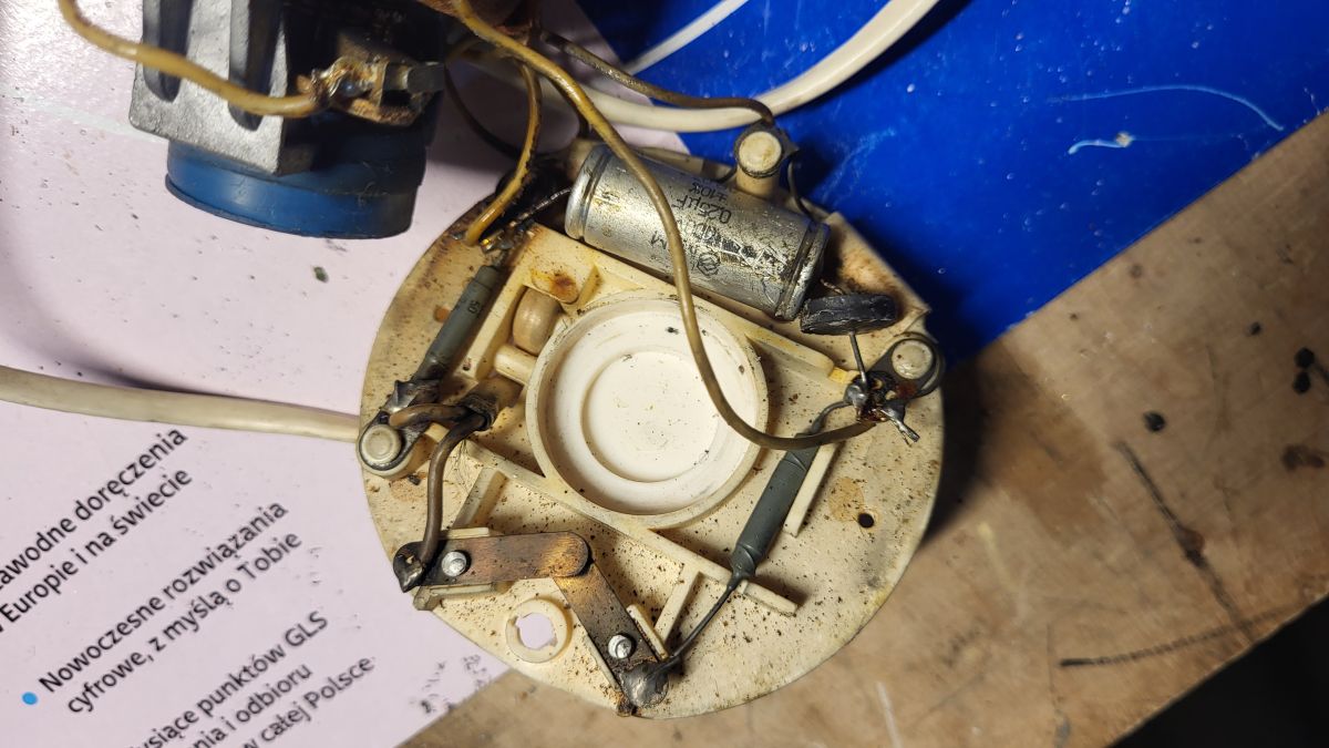

    Posiadam stary ruski młynek do kawy. Ostatnio syn go upuścił i zaczął się wolniej kręcić, jakby coś tarło, aż w końcu potrafi się zatrzymać i mocno nagrzewać. Rozebrałem go, ale nie widzę niczego podejrzanego. Załączam kilka zdjęć z wnętrza. Czy ktoś ma jakiś pomysł, co się mogło stać? W razie potrzeby mogę cyknąć bardziej szczegółowe fotki.

    A ten kondensator (chyba rozruchowy) to wyleciał już w powietrze.

    Tam zazwyczaj wirnik jest osadzony na łożyskach ślizgowych - tulejach.
    One zaś w korpusie są osadzone w filcowym pierścieniu i zabezpieczone podkładką sprężynową w kształcie "słonka"
    Zobacz czy ta podkładka nie wyskoczyła z gniazda. One często pękają.
    Ewentualnie wirnik się zaciera w tych łożyskach - na skutek upadku lekko się przestawiło i stary smar robi problem.

    >>21742719
    Właśnie wydaje mi się, że za ciężko chodzi w palcach.
    Podkładka jest na miejscu, ale chyba smar już jest za stary i zbyt ciężko się to obraca.

    To jaki problem zmyć stary smar i dać kilka kropli oleju np, do maszyn do szycia?

    Smar wymieniony, kondensator również. Przesyłam film, który pokazuje problem z pracą młynka.
