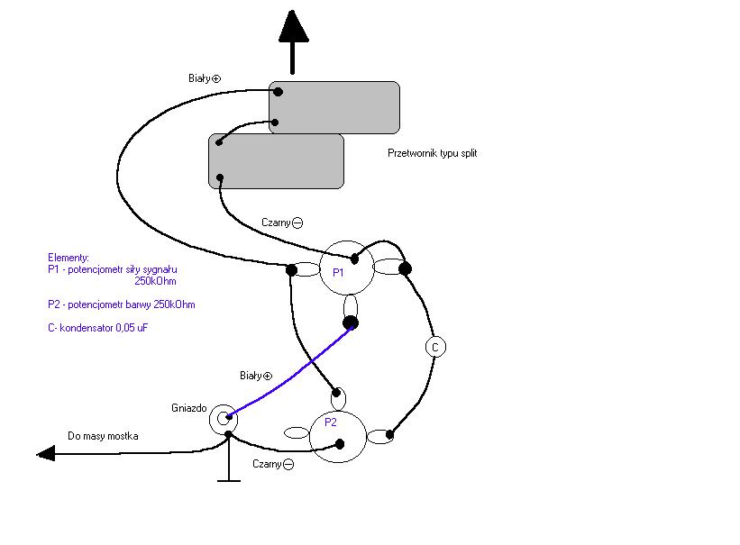

    Nie wiem czy o to Ci chodziło. To podstawowy schemat basu z przetwornikiem typu Split. Gdyby cię to interesowało mogę przerysować jeszcze schemat FENDER JAZZ BASu.

    Tak o coś taiego mi chodziło.

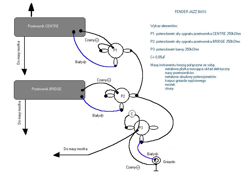

    Zamiść na forum jak możesz jeszcze ten drugi schemat.
    Co do tego schematu, to ja mam inny przetwornik, "zwykły", ale na schemacie te przetworniki i tak są łączone szeregowo, więc to chyba nie robi różnicy, a jeśli robi to powiedzcie.

    Oto schemacik, niejest to ideał ale napewno poradzisz sobie :D
    P.S. Nie opisana strzałka wskazuje w stronę gryfu instrumentu. Poprostu zapomniałem to opisać :oops: :D

    Najprawdopodobniej zrobie układ według tego pierwszego schematu, bo w gitarze mam tylko jeden przetwornik.
    Jeszcze raz dzieki za schematy.
