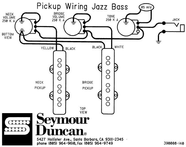

    Kupiłem używaną gitarę basową Jackson C20 Concert Bass z przystawkami 2+1, niestety ktoś już przerobił połączenia przystawek po swojemu (ale pewnie nie miał o tym zielonego pojęcia) gdzie mogę znaleźć schemat do niej lub podobnego basu z przystawkami 2+1 i trzema potencjometrami.

    ROŚ
    Posty: 148
    Pomógł: 6
    Cześć to znowu ja :P daje lepszy schemat (2+1) ale zobacz jeszcze squaier'a http://www.happydragon.pwp.blueyonder.co.uk/Sq_P-Bass_Sp.html#factory_schematic
    i pamiętaj.....Google nie gryzą ! zawsze możesz poszukać :)
    PS Najlepiej byłoby gdybyś zrobił sobie aktywnego (przedwzmacniacz) bo widze że jest tam dużo miejsca.

    Dziękuje Ci bardzo ROŚ za schematy i pozdrawiam serdecznie.
