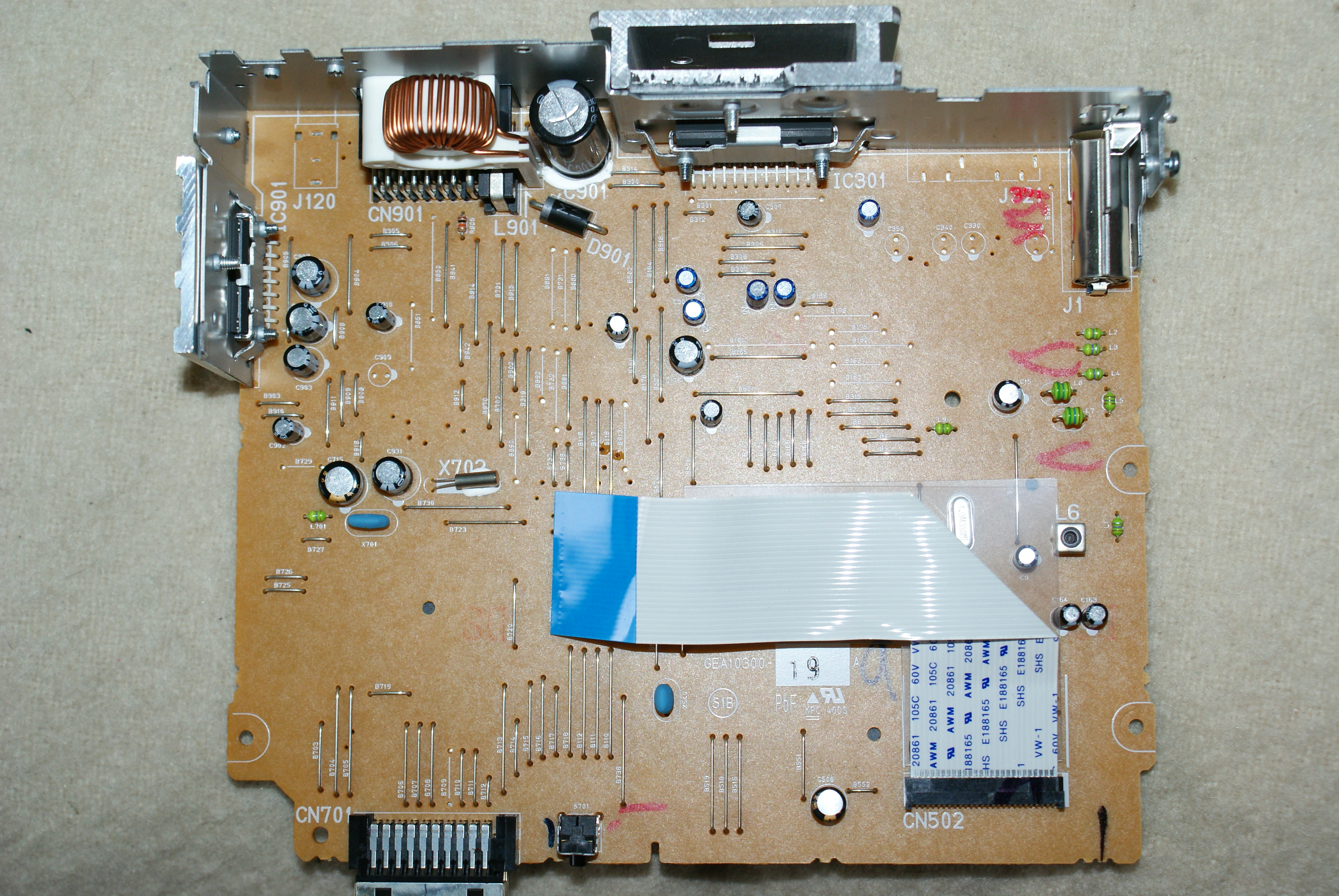

    W zakładce serwis proszę o poredę odnośnie tego radia (JVC KD-R223). Mianowicie chodzi mi o to czy opisane na płytce numerem J120 to miejsce na wyjście przewodów cinch pod wzmacniacz?
    Jeśli nie to gdzie można przylutować te kable zanim sygnał zostanie wzmocniony (chodzi o to, by nie uszkodzić wzmacniacza)
    Jeśli tak to jak/w jakiej kolejności mam to podpiąć. Pilnie proszę o pomoc
    Poniżej zdjęcie płytki

  • #2 11201679
    Mleczyk89
    Poziom 34  
    Posty: 2087
    Pomógł: 291
    Ocena: 263
    J120 jest miejscem do zdalnego sterowania.
    Wyjścia liniowe powinny znajdować się po prawej stronie końcówki mocy w okolicy pojemności C330 C340 które zapewne również trzeba dołożyć.
    Można podłączyć się do WEJŚĆ końcówki mocy stosując po drodze kondensator 0,1-0.47uF, ewentualnie uzupełnić brakujące elementy bo zapewne druk pod gniazda jest przygotowany.

  • #6 11220237
    folciqz12
    Posty: 31
    oto zdjęcie dokładne całej płytki czy j321 to miejsce na kostkę wejścia i wyjścia sygnału niewzmocnionego JVC KD-R223 - Gdzie przylutować kable cinch do wzmacniacza?

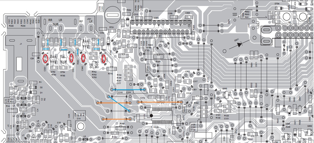

  • #10 11224529
    folciqz12
    Posty: 31
    problem pojawił się jeszcze jeden niestety wyjście owszem i znalazłem nawet po schemacie ze strony producenta trochę mi to zajęło ale da się jednak nie wiem jak to ugryźć. a mianowicie w czytaniu schematów jestem słaby (chyba, że są małe).
    Szanowni koledzy proszę pomóżcie mi rozwiązać sprawę odnośnie rezystorów zworek i diod jakie powinienem zakupić i zamontować
    schemat i wygląd płytki znajduje się w: Schemat i wygląd płytki
    lub alternatywnie gdzie można bez zbędnego kombinowania wszystko popodpinać.
  • #11 11224668
    Mleczyk89
    Poziom 34  
    Posty: 2087
    Pomógł: 291
    Ocena: 263
    Na niebiesko mostki, czerwone to kondensatory o których była mowa wcześniej.
    Na pomarańczowo teoretycznie wyjście tylne/sub, choć nie wiem czy będzie funkcjonować ze względu na brak informacji w procku o nim.
    Jeżeli nie będzie funkcjonować podam inne punkty do których trzeba będzie się podłączyć.

    Witam. Przeanalizowałem schemat i nie powinno być problemu. Wystarczy wstawić elementy, chyba że na płytce znajdują się krosy w obwodzie sygnału na to gniazdo ale na schemacie tego nie widać. Problem stanowi fakt, że elementy te, z wyjątkiem elektrolitów, to elementy SMD.
    Wlutuj te elementy;
    kondensatory;
    C320,C330,C340,C350- 10uF/6,3-25V
    C321,C331,C341,C351- 100pF
    Rezystory;
    R320,R330,R340,R350- 330Ω
    R321,R331,R341,R351- 22kΩ
    R322,R332,R342,R352- 180Ω
    Pozostają jeszcze tranzystory kluczujące (wyciszające), ale jeśli ich brak nie będzie uciążliwy, np szum w momencie zmiany pamięci stacji radiowej lub samego strojenia radia, można by je sobie darować wraz z kilkoma dodatkowymi elementami.
    Można by też ułatwić sobie sprawę i pobrać sygnał z wyprowadzeń układu TDA7718N-X.
    PRZÓD;
    kanał lewy k.21
    kanał prawy k.18
    TYŁ
    kanał lewy k.17 lub k.20
    kanał prawy k.16 lub k.19
    Sygnał w każdym kanale należy podać na wyjście przez szeregowo połączony rezystor 510Ω i kondensator 10uF. Przy gnieździe wyjściowym można dolutować kondensatory 100pF.

  • #16 11227407
    Mleczyk89
    Poziom 34  
    Posty: 2087
    Pomógł: 291
    Ocena: 263
    Pomarańczowe ( wyjście sub z TDA7718) może nie funkcjonować, jak pisałem wcześniej.
    Za to wyjście dla głośników przednich ( niebieskie zwory) musi działać, ten sam sygnał podany jest do końcówki mocy.
    Nie wiem czemu kolega proponuje tak duża wartość pojemności oraz ten rezystor.
    Przy nie uzupełnianiu pozostałych elementów i zastąpieniu zworami wystarczy szeregowy kondensator małej pojemności dla uniknięcia składowej stałej.
    Można pobrać również sygnał bezpośrednio z wyprowadzeń końcówki mocy, tylko po co skoro wszystkie ścieżki są i wystarczy uzupełnić je brakującymi zworami.

    Witam. Fakt, pojemności kondensatorów są dość duże, ale odczytałem je ze schematu, kanały dla głośników na tył lub suba. I chyba ze względu na tego suba miały taką pojemność by nie ograniczać pasma od dołu. Tor dla kanałów przednich jest taki sam, wiec z tąd ta analogia.

    Zacznijmy jeszcze raz by stwierdzić co mamy i na czym stoimy.
    1). Czy niebieskie kreski zastąpiłeś połączeniami (obok układu scalonego)?
    2). Czy wmontowałeś kondensatory elektrolityczne C340 i C350?
    3). Wykonaj połączenia na miejscu elementów SMD to co kolega Mleczyk89 zaznaczył na niebiesko. Uważaj na zwarcia bo po między punktami lutowniczymi są ścieżki.
    Tak jak kolega wcześniej zauważył na wyprowadzeniach 18 i 21 musi być sygnał i ja się z tym całkowicie zgadzam.
    A adapter tzw. dzielnik napięcia sygnału wyjściowego z radyjka na głośniki to moim zdaniem ostateczne rozwiązanie.
    Np taki:
    http://multisort.pl/product/Konwerter-poziomu-sygnalu-audio,7909.html
